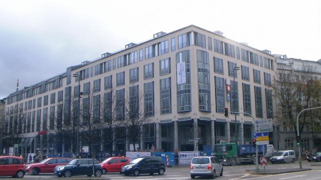

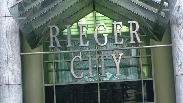

Direkt am Isartorplatz in München wird ein Geschäftskomplex der etwas anderen Art grundlegend umgestaltet. Das Gebäude aus der Mitte der 90er Jahre mit 5 Ober- und 4 Untergeschossen, in dem sich unter anderem auch ein Multiplex-Kino befindet, bekommt in einem Bereich von etwa 9000 m² eine neue Nutzung. Hier wird Anfang 2011 eine Filiale des Outdoor-Geschäftes Globetrotter eröffnen. Dafür müssen erst mal diese Flächen bei bestehend bleibender Außenhülle komplett bis auf den Rohbauzustand entkernt werden. Der Bereich betrifft hauptsächlich das ehemalige Pelzgeschäft Rieger und die gesamte Einkaufspassage.

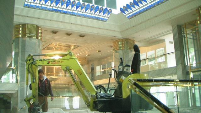

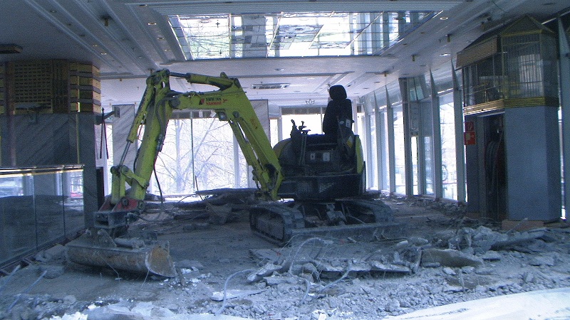

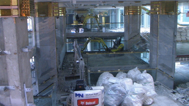

Der konstruktive Abbruch beinhaltet unter anderem etwa 900 m³ Stahlbeton (hauptsächlich Decken) im Gebäude und erstreckt sich vom 4. Untergechoß bis ins 2. Obergeschoß. Dabei werden natürlich Zug um Zug neue Decken erstellt um die Aussteifung des Gebäudes zu gewährleisten.

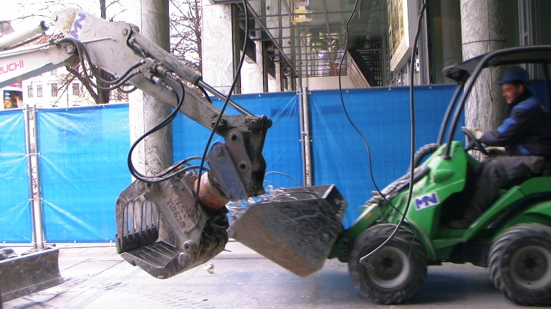

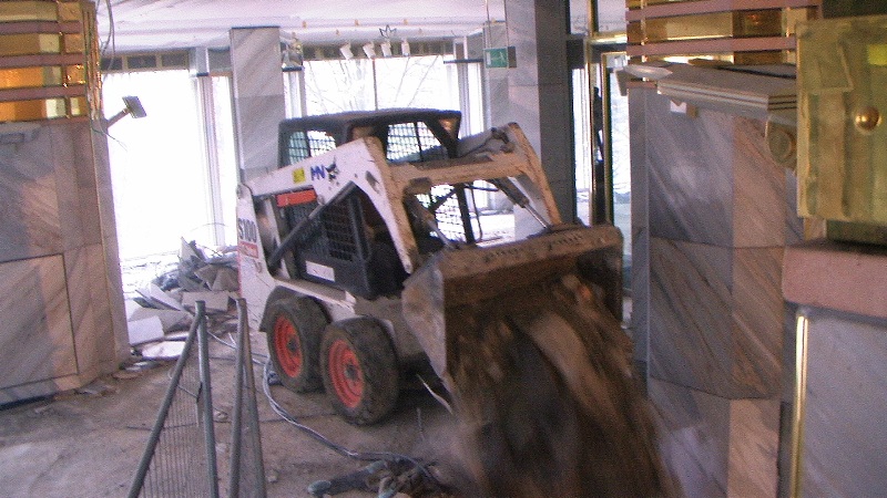

Generalunternehmer für den Umbau ist die Fa. Bilfinger Berger Hochbau GmbH. dessen Nachunternehmer für die Entkernung und den konstruktiven Abbruch ist die Fa. Michael Nagy Abbruch&Rückbau GmbH aus München. Auf der Baustelle eingesetzt werden ca. 15 Klein- und Kompaktgeräte bis 7,5 to, aber nun genug der Worte, hier die Bilder:
Das Objekt
