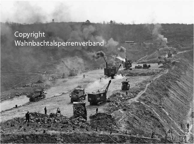

Ein fotografischer Leckerbissen für aller Baggerfreunde: Dammschüttung beim Bau der Wahnbachtalsperre im Jahr 1955 mit Grauwacke aus nahe gelegenen Steinbrüchen (Copyright liegt beim Wahnbachtalsperrenverband, s. dazu auch die sehr empfehlenswerte Homepage unter www.wahnbach.de). Welche Baggertypen kamen zum Einsatz? Würde mich über Infos freuen, da sie in eine geplante Publikation über die (Technik)geschichte der Steinindustrie im Bergischen Land einfliessen sollen.
Besten Dank und Gruß
Michael

die hinteren beiden sind definitiv Mencks (wahrscheinlich M III oder M IV)
der vordere könnte ein demag sein, der im Dunst ist schlecht einzuschätzen.
gruss
Ernst

Naja, darüber kann man dann doch geteilter Meinung sein. Auch ältere Bilder haben ein recht feines Korn, so daß man man mit einem vernünftigen Scan erstaunliche Ergebnisse erzielen kann, bei denen man in der Lage ist, Details zur Bestimmung zu erkennen.
Finde ich bei den hier vorgestellten 600x400 Briefmärkchen schon recht schwierig ;-)
Hallo Herr Kamp,
in Bildmitte erstampfen sich zwei dicke Menck MIV-Dampfbagger ihr Gnadenbrot, im Vordergrund sieht man einen modernen 30-Tonnen-Bagger DEMAG B310 (ab 1950 gebaut) bei der gleichen stupiden Tätigkeit. Bei den anderen Maschinen macht der Rauch und die Bildauflösung für mich eine Identifizierung unmöglich. Das ist auch nicht so schlimm, viel schöner ist die Atmosphäre, ich kann den Steinkohlenrauch der Bagger und Dampfwalze förmlich riechen.
Viele Baggerfahrergrüße aus Hannover,
Peter Meyer

Leider gibt es keine guten Einzelaufnahmen der eingesetzten Dampfbagger (stammen u.a. von der Wayss & Freytag AG).
Was mich jedoch wundert, ist die Tatsache, dass scheinbar in den 1950er Jahren Dampfbagger auf Großbaustellen noch relativ verbreitet waren. Gibt es heute in Deutschland überhaupt einen einsatzbereiten Dampfbagger?

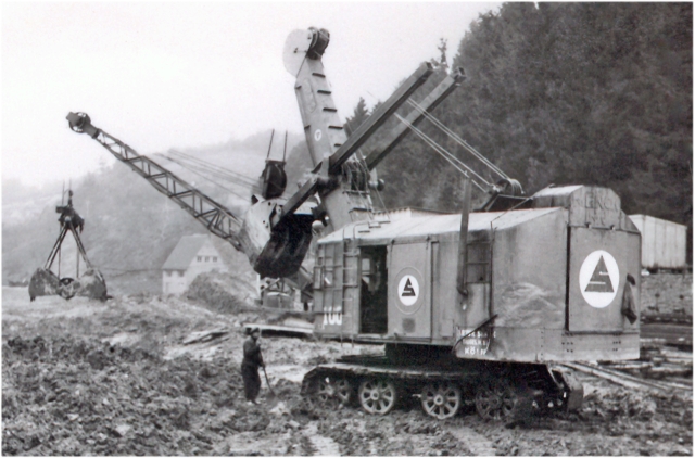

Anbei noch ein Foto eines Motorbaggers, der zeitgleich mit den Dampfbaggern 1955 im Wahnbachtal eingesetzt wurde.
