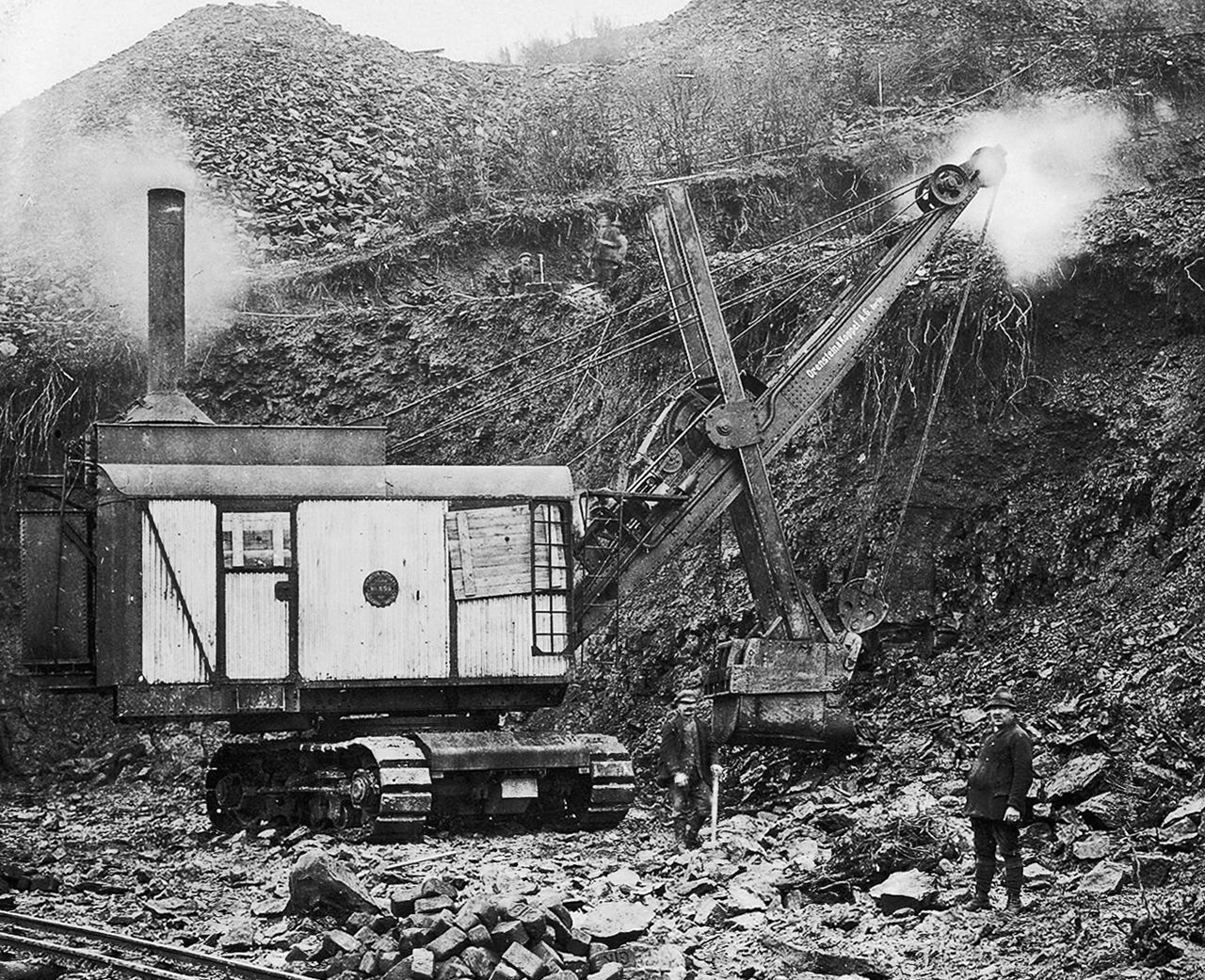

Anbei das Foto eines O & K Dampfbaggers, der bei Gummersbach im Jahr 1927 eingesetzt wurde. Wer kann mir nähere Angaben mitteilen (Serie, Bauzeit, Leistung, Besonderheiten)?
Herzlichen Dank

Ich denke es ist eher der Typ 8.
Dienstgewicht: 42 to
Hochlöffelinhalt: 1m
Leistung: 105 PS
Baujahr: 1924-1930
Es wurden 114 Exemplare gebaut.

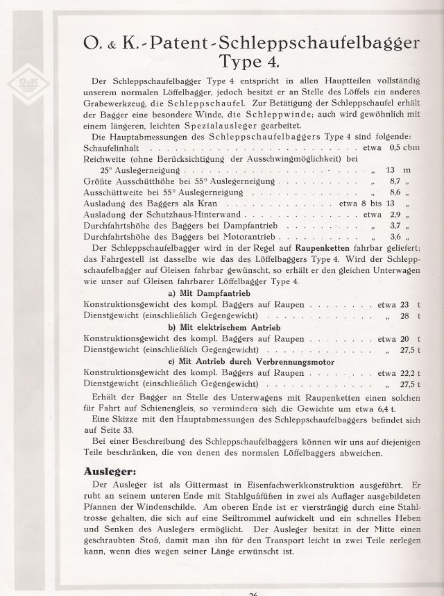

Für den Typ 4 erscheint mir der Löffel etwas zu gross. Löffel L4: 0,5m
Auch fehlt dem L4 die viereckige Dacherhöhung.
Der gesamte Arm auf dem Bild passt meiner Meinung nach auch eher zu einem L8 als zu einem L4.

nochmal prospekt duchgeblättert
wurde aber auch mit einen 0,75 löffel ausgeliefert
