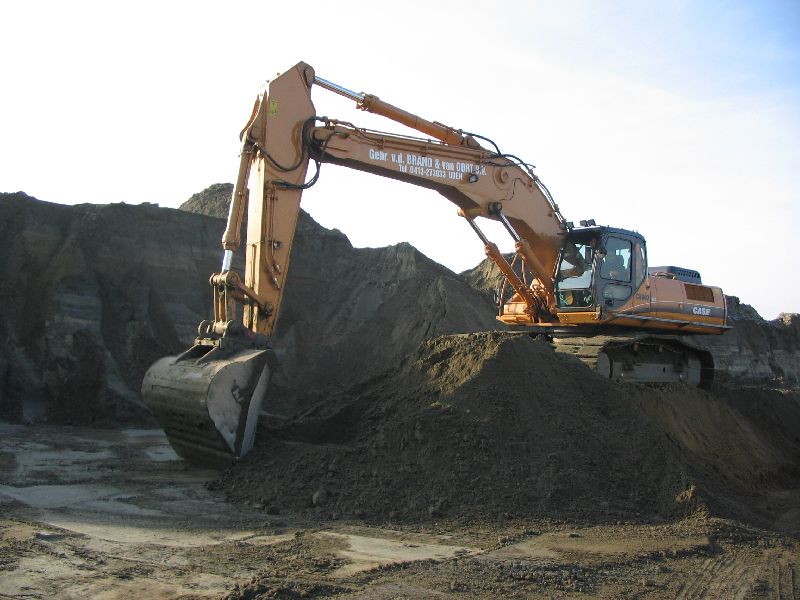

ich habe ein Bild von einem Case CX460 gefunden und frage mich, warum die Zylinder vom Ausleger an der Unterseite angebracht sind und nicht wie üblich in der Mitte. Kann mir das jemand sagen, ich habe auch noch ein Bild.

Bei Uns in Holland, wird das bei Raupenbagger öffters gemacht. Der Grund, mann komt höher und die Hubkraft ist mehr. Vorallen Bagger die im Abbruch tätig sind haben die Hubzylinder under den Ausleger angeordnet.
Es ist einen einfache und billige Lösung!

danke für die schnelle Antwort, gibt es das direkt von Case oder ist das Marke Eigenbau?

Nein, das gibt es nicht ab-Werk, meistens bauen die Händler das selber, oder lassen es Bauen bei Löffel- und Auslegerhersteller.
Mann sieht es auch nur fast hier in Holland und Belgien, also andere Länder andere Sitten.
