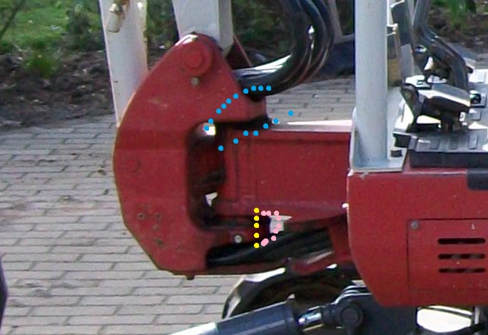

mir is was passiert das darf normal ned passieren, aber mir is am 016 die schraube welches den bolzen direkt im schwenkbock hällt gebrochen, somit hat sich langsam aber sicher der bolzen nach unten geschafft und ich letztendendes, beim baggern aus der obigen führen gerutscht.
dh der bock war oben nicht mehr vom bolzen geführt und wackelte frei, durch die bagger bewegung hat sich also der bock unten gegen das geführte gegesntück gedrückt und somit ist der bock im unteren teil 2mm aufgeweitet. weis ned ob ihr euch das vorstellen könnt oder ob ein bild besser wäre.
naja nun die frage, was machen mit dem bock?
schraube is wieder drin bolzen auch, bagger geht, is aber minimal verbogen
entweder, so lassen und alles ist gut, oder bock richten??? guss??? ricthen??glühened??????
oder neuer bock der kost ca. 1500euro
jemand ne idee?
hi, mal schnell ein bild aussem www genommen und geändert
also an der gelben linie isses 2-3mm aufgeweitet also hinter den bolzen
erteilt sich bis zur beige farbenen line
oben am blauen isses aussem bolzen gewesen also führungslos

So wie das aussieht, bewegt sich der Bolzen in der Bocklasche und ist im Schwenkbock mit der
Schraube arretiert. Dann sollte das entstandene "Oval" doch nicht so ganz dramatisch sein.
Ansonsten ausbauen, auf`s Bohrwerk, auf nächstgrößeres Buchsenmass ( werden ja wohl keine drin sein )
aufbohren, Buchsen einziehen und montieren.
hmm, auch keine schlechte idee
aber ich glaub ned ganz so wie ichs meinte ich muss echt unsern bagger knipsen, du musst dir vorstellen unten an der gelben linie wo die beige mit ins spiel kommt und unten dann der schwarze schlauch ist, ist das rote u vom bock etwas aufgeweitet, nicht die bolzen führung argh scheisse ich kann das ned erklären ich knips das morgen bei unsrem
Servus
also wenn ich dich richtig verstanden habe ist der Bock "aufgeweitet".Das müst man in einer Presse wieder hinbekommen. Wenns nur 2mm sind ist das ja fast wurscht...In dem Lager ist oben und unten eine Büchse drin. Ich würd da gerade neue Büchse und neuen Bolzen rein, Ausgleichscheiben und das Ding wieder laufenlassen...Aber es gibt ja bei Dir um die Ecke ja en Takeuchi Händler der dir das machen könnte... eusa_think.gif
