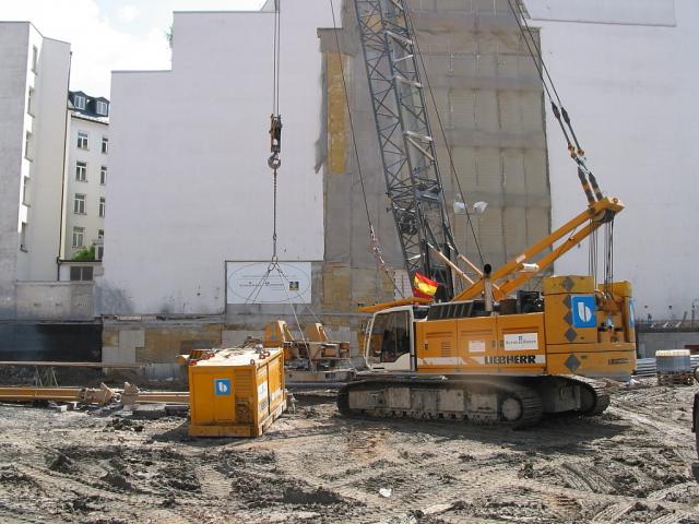

3% ist die maximale Steigfähigkeit( bis zu einer maximalen Hünhöhe von 30m) alles was darüber liegt darf nach den Herstellerangaben nicht befahren werden wegen Kipplast................... nur wie soll der Seilbagger auf der Bst. bewegt werden Rampe rauf>runter. Generell wird eine Rampe immer ohne Last befahren.
Solch eine Rampe wie hier zu sehen ist befuhr ich schon mit dieser Konstellation http://forum.bauforum24.biz/forum/index.ph...6872&st=345 aber auch schon vorwärts mit Last da aber nur knappe 18t.
Übrigens die Leffer wiegt 33t.
Bei deinem Modellbaudio wirst du die Leffer im zweiseil Betrieb durch die Bst. heben, mit einem Seil bewegst du sie keinen mm. es sei denn dein HS 883 hat die Sonderoption 35t Winden an Bord anstelle den 25t Winden wie im HS 855.

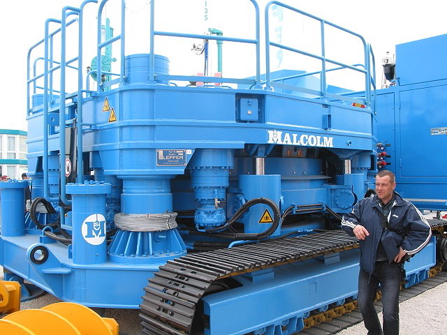

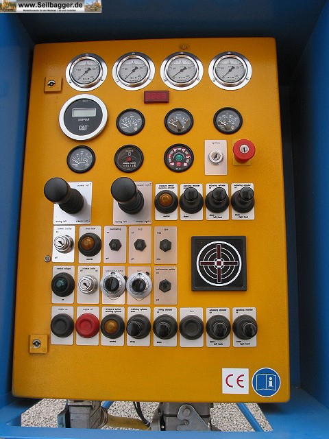

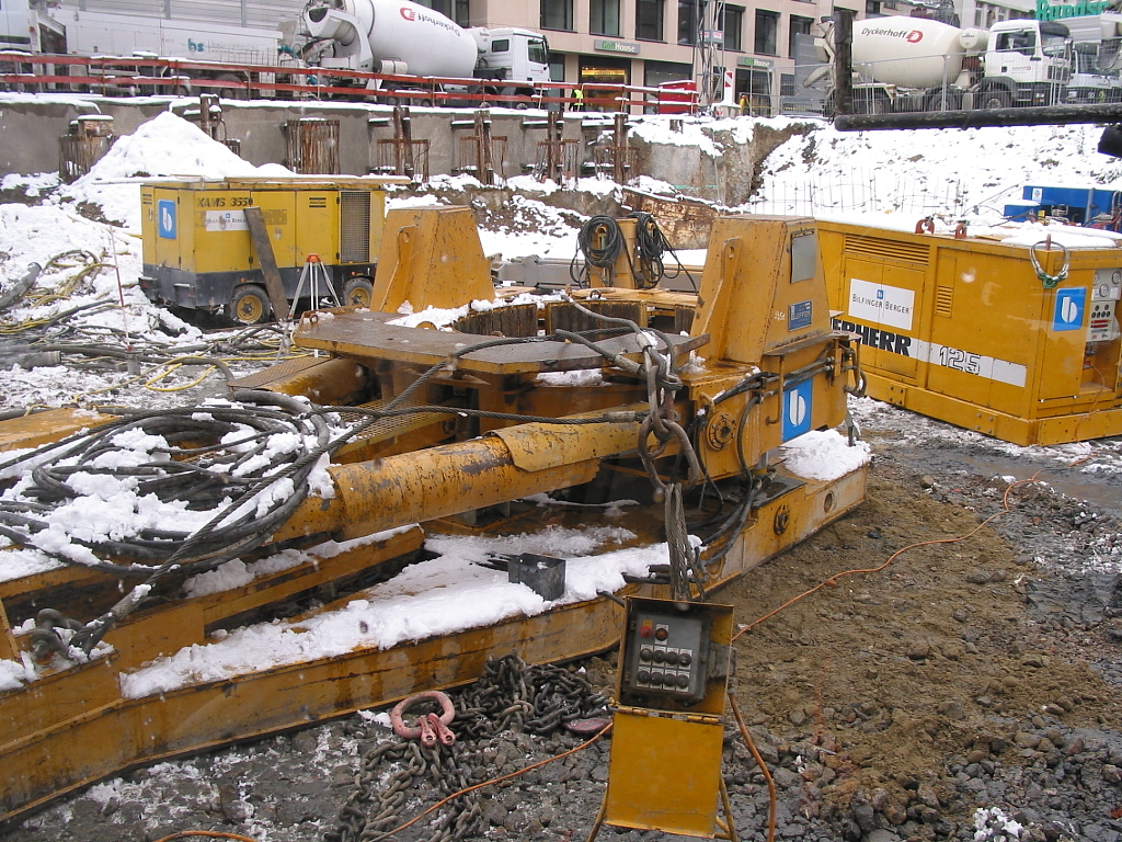

Die VRM wird immer mit einem Powerpack betrieben,ein Seilbagger kann gar nicht diese Ölmengen bewerkstelligen im Bohrbetrieb> Winden>Schwenken+das Oszilieren der VRM zumal der Hauptfaktor besteht das die VRM kurzzeitig Spitzendrücke aufbaut die der Seilbaggerhydraulikkreislauf nicht verarbeiten kann und willkürlich das Fahrwerk von alleine Losfährt ca. einen Halben meter, was dann passiert kann man sich ausmalen am Bagger und VRM ohmy.gif. VRM immer mit PP betreiben damit die volle Leistung ansteht gerade beim Oszilieren und die Bohrleistung passt sonst fährste die Karre voll in den Dreck.
Die VRM ist mit PP verbunden über ein Steuerkabel,VRM mit Steuerpult auch über ein Steuerkabel lg=10m verbunden ist und an beliebiger Stelle vom kollegen bedient werden kann meistens hat dieser noch sich ein Regenunterstand gezimmert , für Baggerfahrerwetter.

HS 855 mit 26,3 Ballast und 15t Zentralballast.
