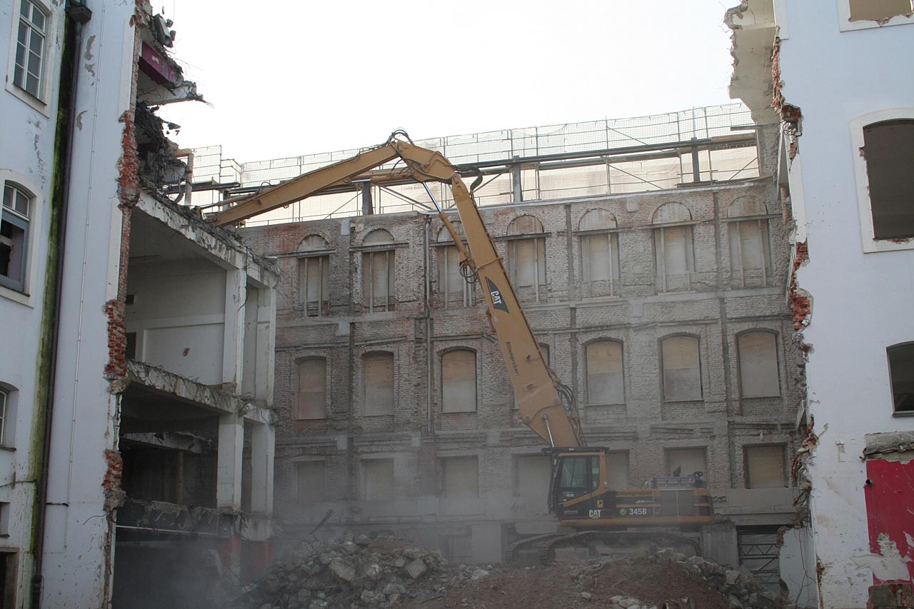

Absolutes Fingerspitzengefühl und viel Erfahrung sind beim Abbruch der ehemaligen
Residenzpost mit dem Cat 345B gefragt.
Seitdem haben die eingesetzten Baumaschinen, wie der Cat Longfrontbagger 345B und Cat Kettenbagger 325DLN sowie die rund 15 Arbeiter von Ettengruber knifflige Aufgaben vor sich. Im Dezember soll der gesamte Post-Bau abgebrochen sein ? Ausnahme sind die Arkadengänge an der Maximilianstraße und die Hofgrabenfassaden. Die historischen Fassaden, die unter Denkmalschutz stehen, mussten besonders gesichert werden, damit sie stehen bleiben. Um die Stabilität der Gebäudeteile zu gewährleisten, werden beispielsweise in 35 Metern Tiefe Bohrpfähle eingebaut, Fundamente für den Stahlbau mit Anker versehen und eine Kommunwandsicherung angebracht. Außerdem sichern Gerüste und Holzschalungen die Baustelle und es kommt ein Prallschutz zum Einsatz: Den Longfrontbagger schirmt ein Autokran mit Gummilappen ab, was der zusätzlichen Sicherheit dient. Schließlich lässt es sich nicht vermeiden, dass Teile herunterfliegen. ?Immerhin reißen wir mitunter Gebäude vier Meter vom Gehweg entfernt ab", so Bauer.
Damit die unter Denkmalschutz stehende Gebäudesubstanz beim Rückbau nicht dem Abbruch zum Opfer fällt und in Mitleidenschaft gezogen wird, macht Ettengruber mit Hilfe eines Betonschneiders und einer Diamantsäge an der Fassade einen zehn Zentimeter breiten Schnitt. So kann der Cat 345B leichter mit seiner Abbruchschwere und seinem Hydraulikhammer ansetzen um den Rückbau der rund 26 Meter hohen Gebäude Stockwerk für Stockwerk in Angriff zu nehmen. Und genau der Teil bleibt stehen, der nicht beschädigt werden darf. ?Es ist absolutes Fingerspitzengefühl und viel Erfahrung erforderlich, den Bagger samt seiner Werkzeuge zu bedienen. Immerhin setzen wir die Schneidtechnik erstmals ein, allerdings mit großem Erfolg, wie sich bereits gezeigt hat. Auf diese Weise wurde bereits der Dachstuhl herausgeschnitten", berichtet Arne Bauer, Baustellenleiter bei Ettengruber.

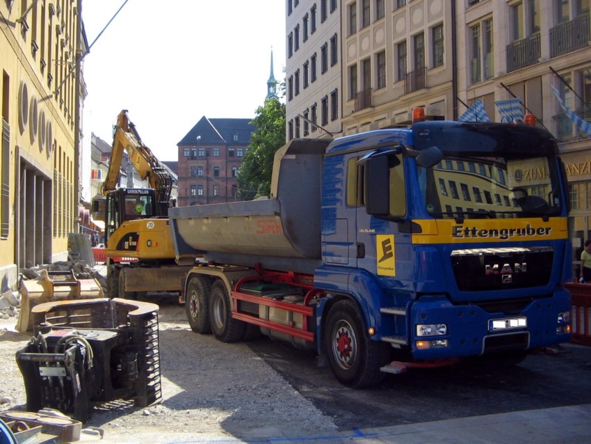

Der Cat 325DLN sortiert und verteilt den anfallenden Bauschutt auf Container.
Der anfallende Bauschutt ? in Summe geht es um 30.000 m³ umbauten Raum ? wird vor Ort mit Hilfe des Cat 325DLN sortiert und auf Container verteilt und soweit wie möglich recycelt. Die Baustellenlogistik

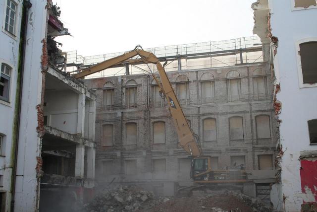

Damit genau die Teile stehen bleiben, die nicht beschädigt werden dürfen, wurde mit Hilfe eines
Betonschneiders und einer Diamantsäge an der Fassade ein zehn Zentimeter breiter Schnitt
gemacht.

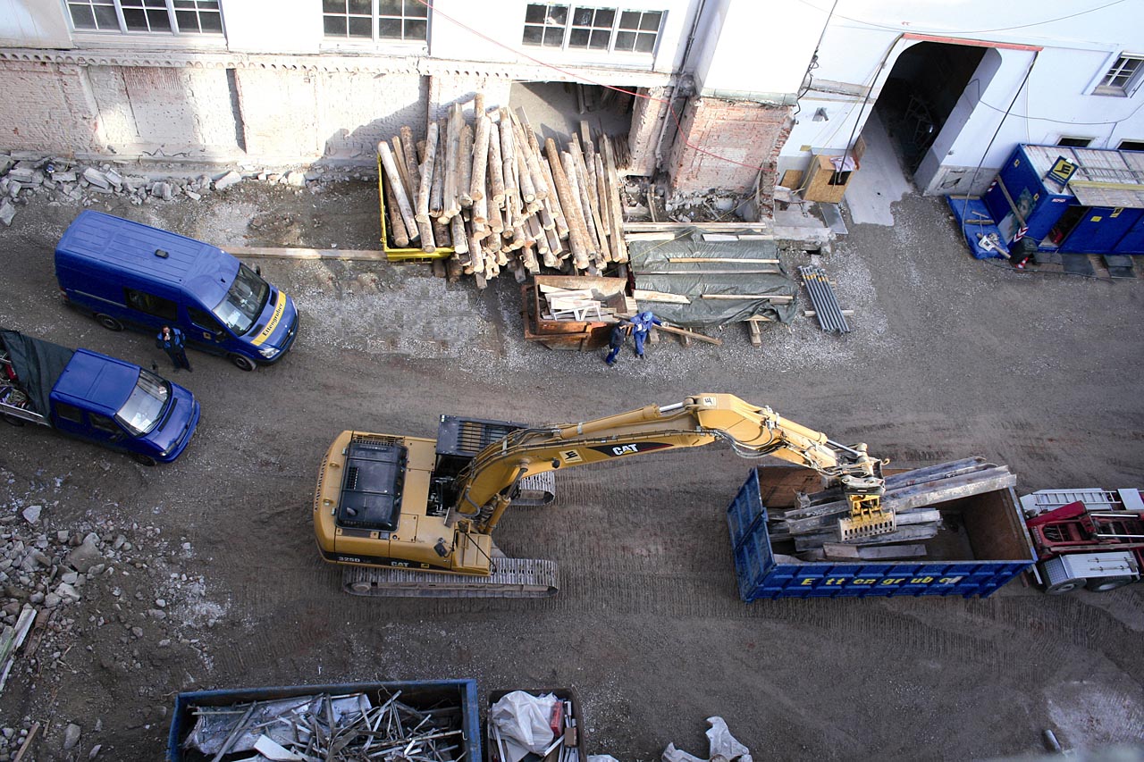

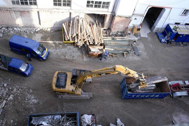

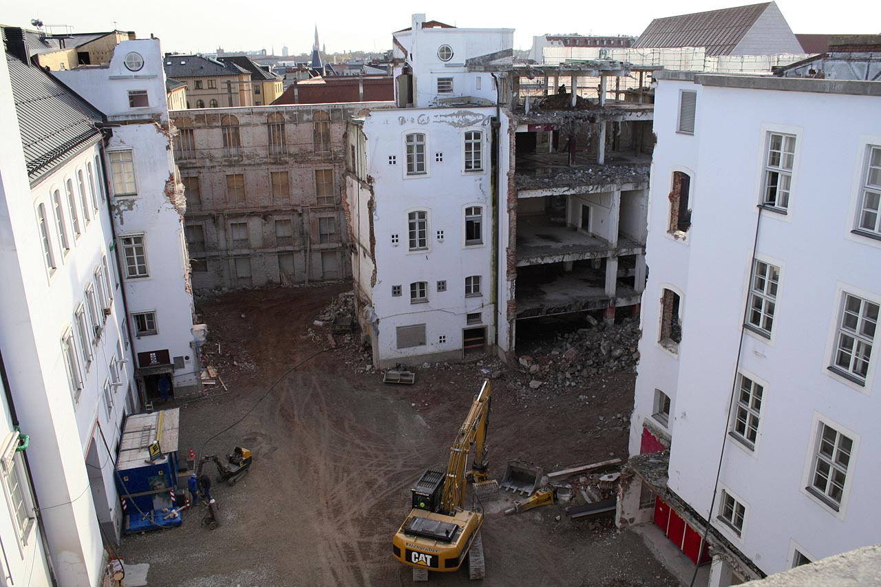

Allein schon die vorgezogene Entkernung, Schadstoffsanierung und statischen Abfangmaßnahmen (Einbau von ca. 700 Stck Baumstämmen!!) um ein Durchtrennen an der Fassade erst möglich zu machen, waren nicht ohne.
Näheres dazu gibts hier (Infos, Bilder und ein Video):
http://www.nagy-abbruch.de/aktuelles/resi.html
Grüße Stefan

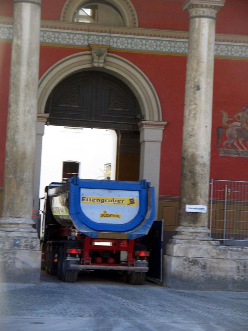

Das ist die Einfahrt in den Innenhof. Nur durch dieses Tor kommt man auf die Baustelle.
