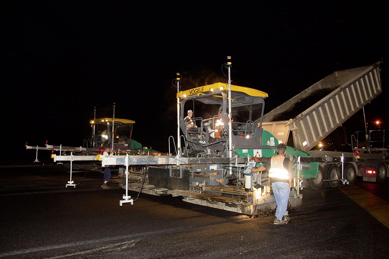

70 % höhere Einbauleistung dank Navitronic Plus bei Landebahnsanierung in Zweibrücken.
Bereits bei der Planung der Baustelle wurde klar, dass der straffe Zeitplan mit einer konventionellen Nivellierung durch Leitdrähte nicht einzuhalten sein würde. Allein die aufwendigen Arbeiten für das Einrichten der Leitdrähte hätten das Zeitfenster für den Asphalteinbau drastisch reduziert. So brachte die Firma Heitkamp das leitdrahtlose 3D-Steuerungssystem von Vögele, die Navitronic Plus, ins Spiel. Besonders daran war, dass dank dieser Technologie nicht nur im Zeitplan gearbeitet werden konnte, sondern dass das Einbauteam die Vorgabe deutlich unterbot. 31 statt 50 Arbeitsschichten ? das sind 19 weniger ? bedeuteten einen enormen wirtschaftlichen Vorteil.

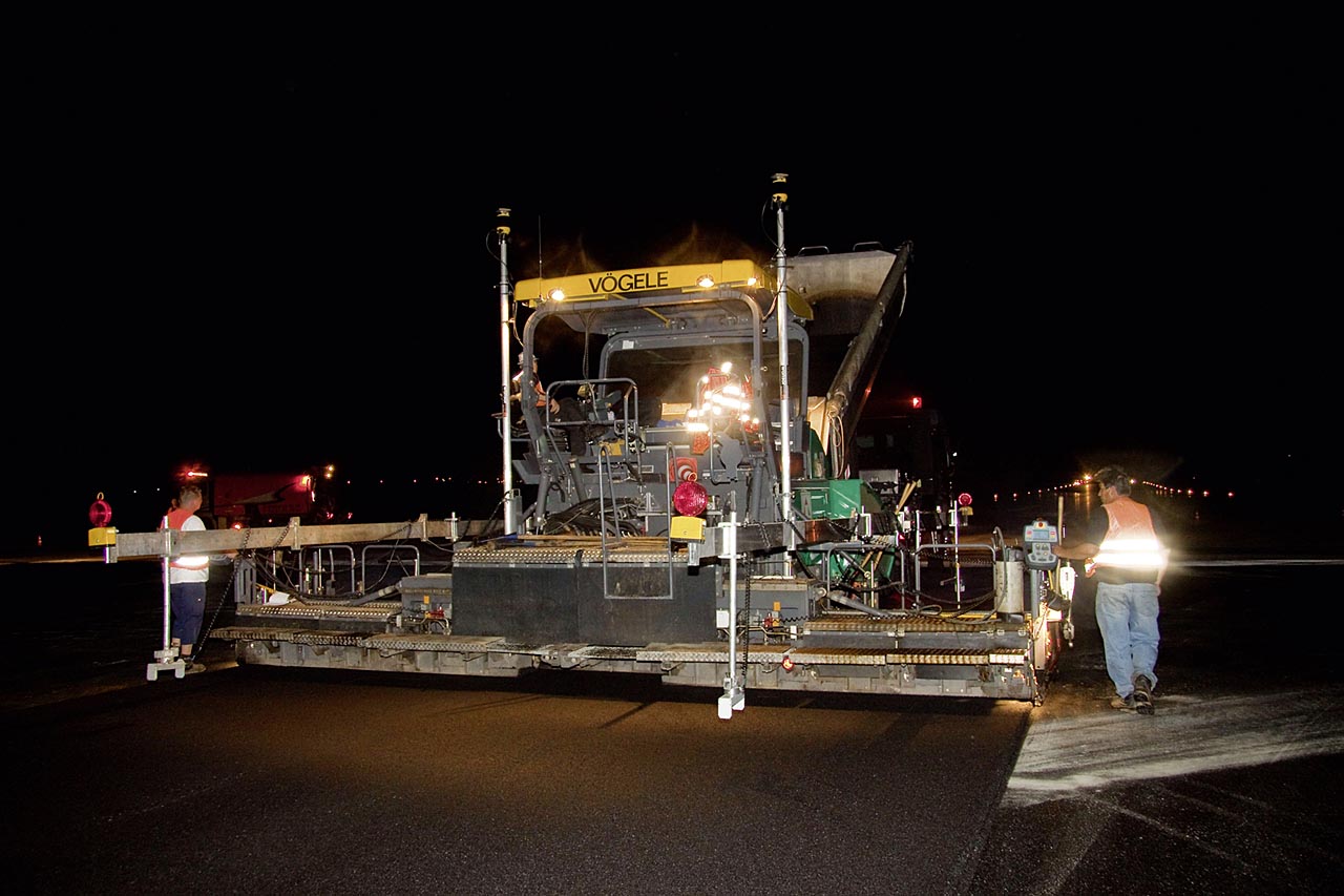

"Heiß an Heiß"-Einbau: Drei Super Fertiger stellten die Start- und Landebahn im Team her.
Die starke Leistung war ein Verdienst der Heitkamp-Mannschaft, aber natürlich auch der Wirtschaftlichkeit der Navitronc Plus und der Vögele Fertiger. In Zweibrücken kamen zwei Super 1800-2 und ein Super 2100-2 zum Einsatz ? alle drei Maschinen waren mit einer Einbaubohle AB 600-2 TP1 ausgestattet. Alle drei Maschinen bewiesen während der Einbauarbeiten ihre Zuverlässigkeit, was angesichts des strikten Zeitplans eine wesentliche Voraussetzung war.

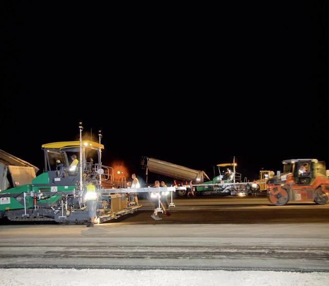

Ein Lkw nach dem anderen übergab sein Mischgut an die Super Fertiger, die Nacht für Nacht
ohne Ausfallzeit arbeiteten.
Bei der 4 cm dünnen Deckschicht kam es mehr auf die Ebenheit in Längsrichtung als auf die absolute Höhe an. Deshalb wurde hier die Höhensteuerung der Navitronic Plus ausgeschaltet. Diese regelte zwar weiterhin Einbaurichtung und -lage, die Höhensteuerung an den beiden Super 1800-2 übernahmen jedoch je zwei Vögele Big-MultiPlex-Ski. Mit diesem Ultraschall-Sensorensystem lassen sich auch geringe Unebenheiten präzise ausgleichen. Die beiden Systeme Navitronic Plus und Big-MultiPlex-Ski ergänzen sich somit perfekt.
Die 45 m breite Start- und Landebahn wurde in sechs Bahnen in einer Arbeitsbreite von 7,5 m hergestellt. Jeweils drei Bahnen wurden im »Heiß an Heiß«-Verfahren eingebaut. Die erste und die dritte Bahn asphaltierten dabei zwei Vögele Fertiger vom Typ Super 1800-2. Die mittlere übernahm ein Super 2100-2. Alle drei Maschinen waren mit der Hochverdichtungsbohle AB 600-2 TP1 ausgestattet. Bei den beiden Super 1800-2 auf den Außenbahnen übernahm die Navitronic Plus die komplette Steuerung des Fertigers. Der in der Mitte folgende Super 2100-2 benötigte keine 3D-Steuerung, denn er konnte die beiden frisch eingebauten Bahnen als Referenz nutzen und diese mit zwei Ultraschall-Multi-Sensoren abtasten.

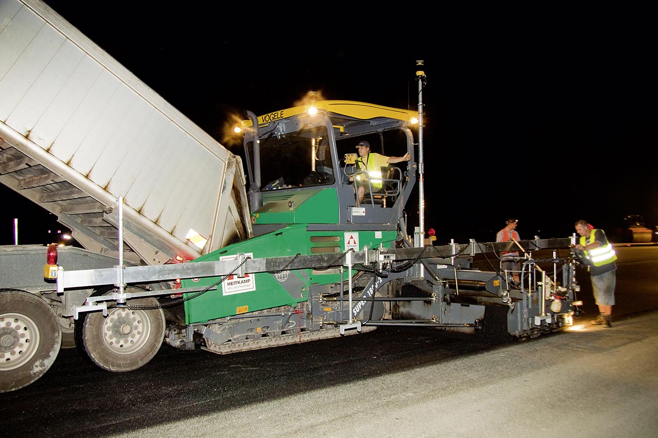

Einbau mit Navitronic Plus und Vögele Big-MultiPlex-Ski: Bei der Deckschicht übernahm das
Ultraschall-Sensorensystem die Höhensteuerung. Dieses System gleicht selbst geringste
Unebenheiten präzise aus und stellte so eine perfekte Ebenheit in Längsrichtung sicher.

"Dieses System gleicht selbst geringste
Unebenheiten präzise aus und stellte so eine perfekte Ebenheit in Längsrichtung sicher."
Warum verstehe ich diesen Satz nicht? Also kann das System nur geringste Unebenheiten ausgleichen? Und was ist mit größeren?
Pressetexte haben schon was...
Gruß
Jochen
Also wenn ich das richtig verstanden habe, dann ist das "selbst" im Sinne von "sogar" zu verstehen. wink.gif
So würde es heißen "Dieses System gleicht sogar geringste Unebenheiten präzise aus...". Damit wäre klar, dass es große Unebenheiten ausgleichen kann und auch kleine. top.gif
