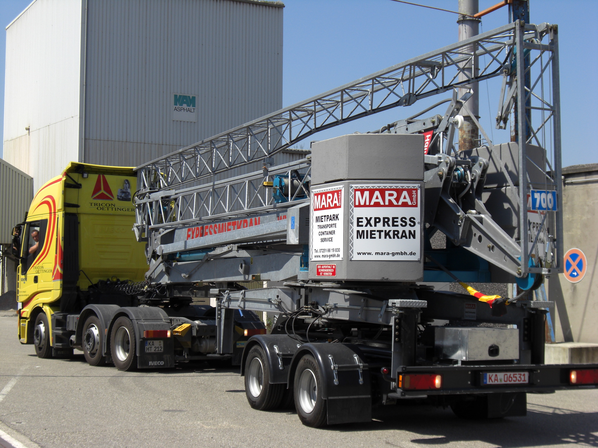

MARA Express Mietkran für Zimmerer Dachdecker
auf Basis EuroVicarioKran 187.7
2010/02/post-7197-1266230854_thumb.jpg
