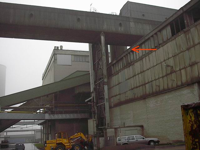

Das Objekt , die Braunkohlesilos, gut versteckt hinter Förderbändern und ähnlichem( Pfeil)
Die einzige Seite, die einen Zugang ermöglichte

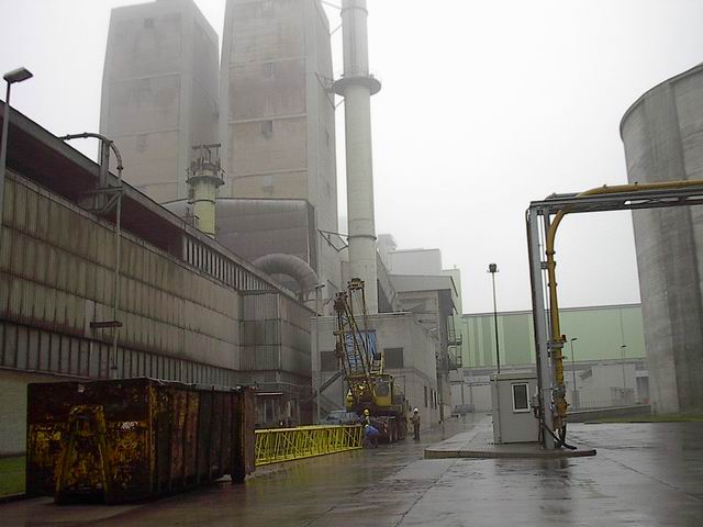

Der TC 140 am Aufbauort, neben der neuen Braunkohlestaubverladung

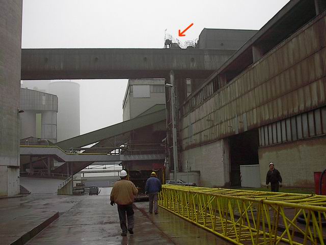

Da hinten muss er irgenwie hin

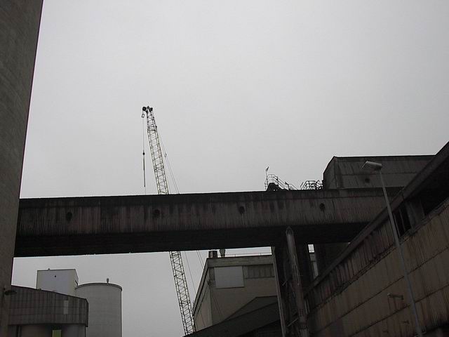

Die andere Sicht, diesmal von der Spitze der Silos
Nach dem wackeligen Verfahren des TC 140 ( Mastspitze auf Daily Pritsche abgelegt) steht er da wo er die nächsten Wochen arbeiten soll

Hat er den Mast ganz allein montiert und aufgenommen oder hatte er einen Hilfskran?
Hans
Hallo Hans,der TC 140 hat sich immer alleine aufgebaut.
da gab es beim TC 140 zwei Möglichkeiten.
1) glatter Untergrund,zb Asphalt, da konnten 4 Leute die einzelnen Mastteile bewegen, also auf dem Boden zusammengefügt, und dann aufgenommen.
2) wenns uneben oder matschig oÄ war, wurden die Mastteile direkt aus dem Transportcontainer aus angebaut.
Wenn 6 Mastteile und evtl Nadelspitze montiert waren , gimg das nur noch über hinten, der Motorwagen diente dann als Zusatzkontergewicht.
