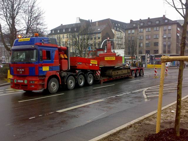

Im Zuge des Ausbaus der U-Bahn Dortmund wurden auch die provisorisch verlegten Schienen und die dazugehörigen Masten der oberirdischen Straßenbahn entfernt. Das alles passierte erst, nachdem bereits der gesamte Kreuzungsbereich Ostentor neu gestaltet worden war..Ein Rückbau der Stahlbetonfertigmasten war dementsprechend schwierig...Alternativ zu der unten gezeigten Methode wäre nur ein Kraneinsatz und Handabbruch möglich gewesen..( Anhängen der Masten an Kran, abstemmen der Masten pflasternah und anschliessende Verladung auf Tieflader)
Kamrath hat seinen Tieflader, einen 26 to Bagger Typ Sumitomo und eine Betonschere eingesetzt.

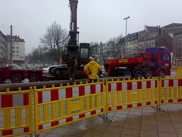

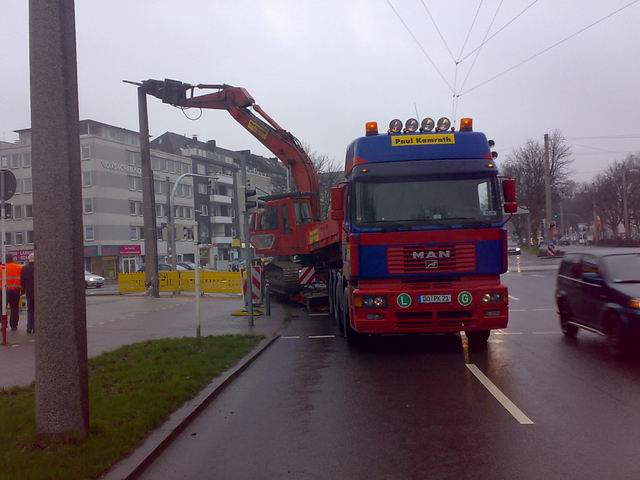

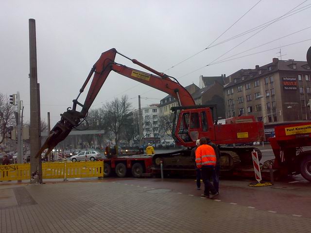

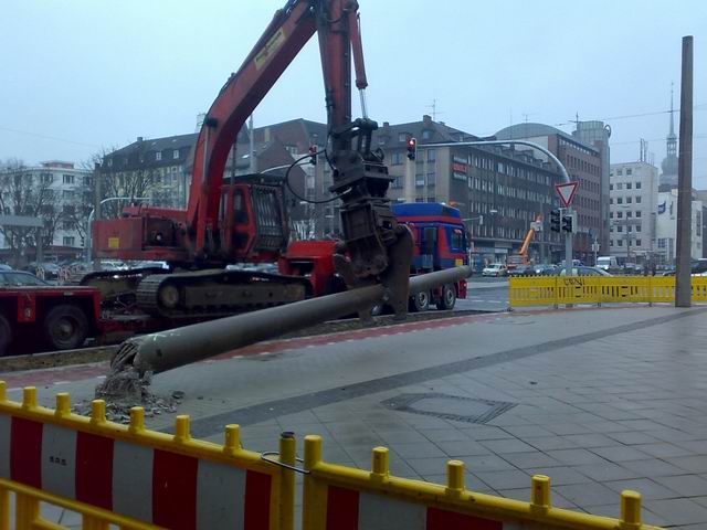

Die Masten wurden erdnah angekniffen, mit dem Bagger umgelegt, in 3 Teile gekniffen und dann auseinandergebrannt. Anschliessend erfolgte Verladung auf Sattelkipper.

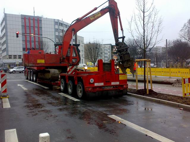

Der Bagger musste die ganze Zeit auf dem Tieflader stehen bleiben, der Verkehr im Kreuzungsbereich wurde nur spurweise abgesperrt.
Der Tieflader wurde jedesmal unterbaut, um ein Schaukeln während der kniffeligen Arbeit zu verhindern.
