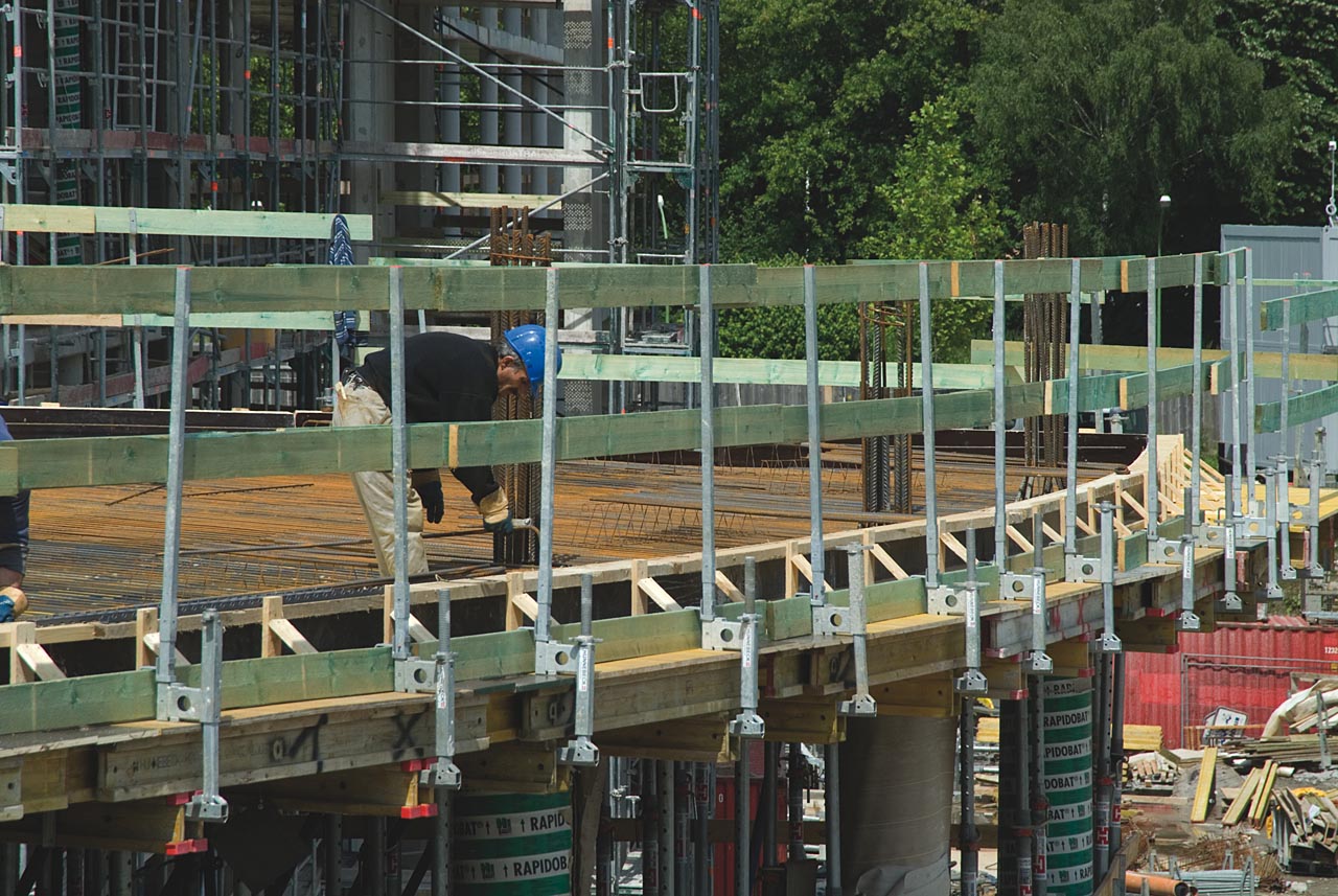

Absicherung von Betonierabschnittsgrenzen auf der E.ONRuhrgas-
Baustelle mit dem Protecto-System.

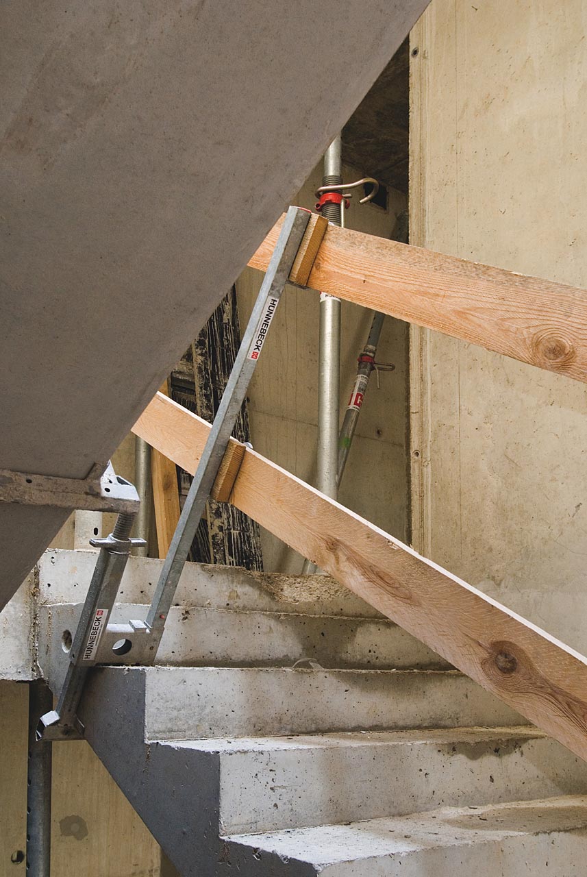

Auch Treppenläufe lassen sich mit dem Protecto-Seitenschutz-
system sichern.
Auf der E.ONRuhrgas-Baustelle stellt Zechbau (NL Essen) das Gros der Decken in den Bereichen Tiefgarage und Flachbauten mit der trägerlosen Topec-Schalung her. Dieses von unten zu montierende Deckenschalsystem bestätigt sich auf der Großbaustelle einmal mehr als flexible Schallösung für Deckenstärken bis 50 cm. Die Randtafeln sind mit dem Protecto-System geschützt und werden nach dem Ausschalen inklusive Absturzsicherung in die nächste Etage versetzt. Als Aufnahme für den Pfosten dient in diesem Fall die MZ-Konsole ? eine stabile Schraubzwinge, die sich an bis zu 47 cm starke Teile aus Beton, Holz oder Stahl schrauben lässt.
Vor dem Umsetzen der Schalung bekommt allerdings die fertige Decke eine Absturzsicherung: per Protecto-Schraubfuß, der in den brüstungslosen Randbereich gedübelt wird. Auf diese Weise sind die Deckenrandbereiche zu keinem Zeitpunkt ungeschützt. Eine von den Schalungsplanern empfohlene Vorgehensweise, die auch zur Sicherung der Randbereiche der einzelnen Betonierabschnitte angewendet wird. Hier schützt ebenfalls das Protecto-System vor Abstürzen und herabfallenden Teilen ? erst an der Schalung und dann an der fertigen Decke.

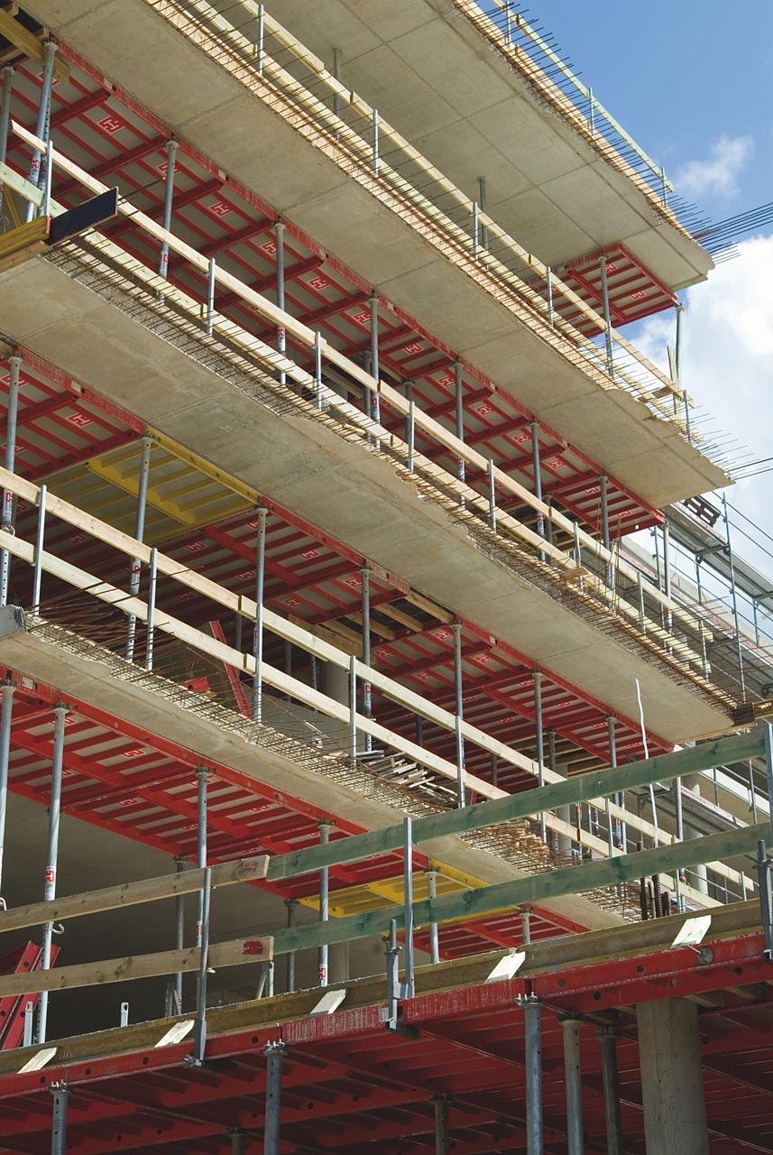

Zum von Hünnebeck entwickelten Sicherheitskonzept in Sachen Deckenschalen gehört auch die Absturzsicherung an den Deckentischen, die zur Herstellung der 15-stöckigen ellipsenförmigen Hochhauskerne eingesetzt werden. Jeder Randdeckentisch ist mit zwei MZ-Konsolen und zwei Pfosten versehen und wird inklusive dieser vormontierten Absturzsicherung in die nächste Etage versetzt. Das soll Zeit und Lohnkosten sparen ? trotz der komplizierten Deckengeometrie. Die bewältigt man durch Passflächen, die wie Tortenstücke zwischen den Schaltischen eingepasst sind. Bei der Absturzsicherung machen diese Bereiche keine Probleme: Sie werden von den eingelegten Brettgeländern überbrückt.
Eine besondere Herausforderung in Sachen Absturzsicherung gibt es dann noch bei den bis zu 30 cm starken Decken in Verbindung mit einem sehr schmalen Arbeitsraum im Bereich der Deckenrandtische. Hier bietet der normale Protecto-Pfosten mit seinen 120 cm Höhe nach dem Betonieren nicht mehr die geforderte Sicherungshöhe von 100 cm über der Arbeitsfläche. Abhilfe bringt die sogenannte Pfostenverlängerung ? ein Systembauteil, das zwischen Aufnahme und Pfosten gesteckt wird und eine Verlängerung von 25 cm bringt.
Höhere Arbeitssicherung senkt nicht nur die Unfallzahlen, sondern führt nachweislich auch zu mehr Produktivität. Wer ? selbst in großer Höhe ? sicher steht und geht, kann sich ausschließlich auf die Qualität seiner Arbeit konzentrieren.
Sicherung der elliptischen Deckenränder mit der Protecto-MZ-Konsole. Im Bild ist auch die
Pfostenverlängerung zu sehen, die einfach zwischen Aufnahme und Pfosten gesteckt wird
und nach der Fertigstellung besonders starker Decken für eine immer noch ausreichend
hohe Absturzsicherung sorgt.
