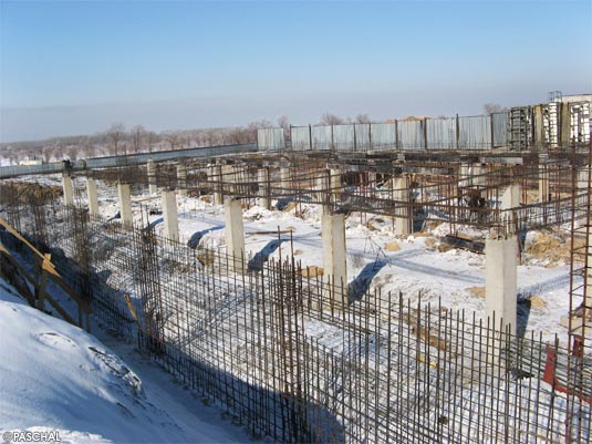

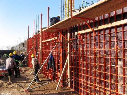

Das Gebäude mit über 13.000 m² Nutzfläche wurde als Flachgründung ausgeführt, wobei die Raster Universalschalung von Paschal sowohl als Fundament- als auch als Wandschalung eingesetzt wurde. Ebenfalls wurden sämtliche Unterzüge mit der Raster erstellt.
Das Gebäude wird als Skelettbau errichtet. Die 32 Pfeiler wurden mit der Grip erstellt. Diese ist eine klappbare Säulenschalung, die in 5-cm-Schritten quadratförmig oder rechteckig zwischen 20 und 60 cm verstellt werden kann. Sie liefert seriell eine Sichtbeton-Optik und kann mit nur einem Kranspiel umgesetzt werden.

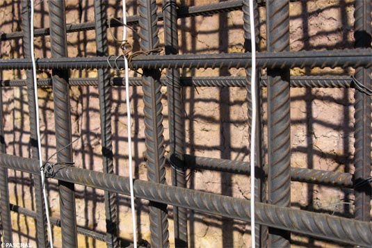

Die Wandschalung jedoch hat ein deutlich schlechteres physikalisches Verhältnis von Volumen zu Oberfläche, sodass dieses ?Fütterungs"-Verfahren hier ausscheidet. Stattdessen wurden Drähte an die Bewehrung montiert. Durch diese floss während des Abbindens Strom; der elektrische Widerstand in den Drähten war dabei jedoch so groß gewählt, dass sich die Drähte aufheizten und damit Wärme an den Beton abgaben. So gelang es, die Abbindezeit ohne komplizierte oder teure Betonchemie so zu verlängern, dass der Beton bestens aushärtete. Der Draht bleibt verloren im Beton zurück.

Lest doch mal genau durch was da geschrieben steht:
"Stattdessen wurden Drähte an die Bewehrung montiert. Durch diese floss [hier ist der Schreibfehler"diese" meint die Drahtle nicht die Bewehrung] während des Abbindens Strom; der elektrische Widerstand in den Drähten war dabei jedoch so groß gewählt, dass sich die Drähte aufheizten und damit Wärme an den Beton abgaben."
Sieht man mal vom reisserischen Titel a' la Bild Zeitung ab ist hier also garnix aussergewöhnliches passiert.
Guckt man das Bild an sieht man weiss isolierte Heizkabel die man in jeden Elektrogeschäft kaufen kann...
Ähnliche Kabel werden zur Entfrostung von Dachrinnen benützt (z.B. an meinem Haus) und zum Frostschutz bei aussenliegenden Wasser Rohren. top.gif
