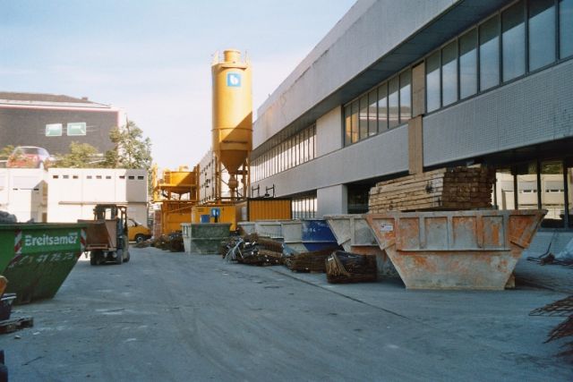

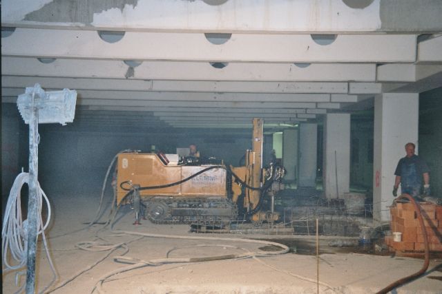

Im zuge der Sanierungsarbeiten des Bmw Hochhauses wurde auch das Fundament mit 56 HDi Seulen saniert............HDI=Hoch Druck Injektion hier bei wird eine Zementsuspension mit bis zu 450 bar in den Boden ein gepresst.......

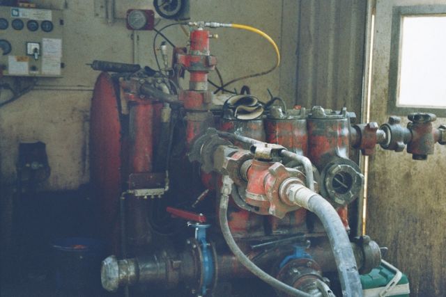

Das wichtigste bei HDI ist die Injektionspumpe.........sie kann mit bis zu 880bar arbeiten aber in Deutschland wird HDI mit bi zu 450 bar hergestellt.....

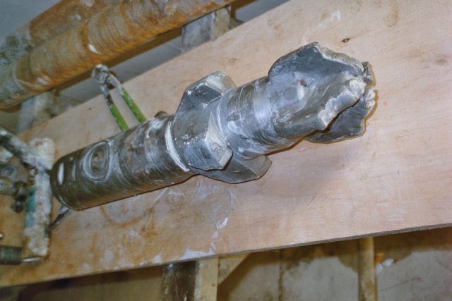

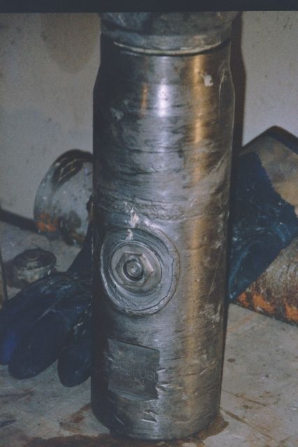

Es gibt 3 HDI Verfahren das einfache wobei nur ein Zementsuspensionsstrahl den Boden auf schneidet, das 2 fache wo eiin Wasser- oder Luftstrahl den Boden aufschneidet und eine Düse den ZEment injeziert oder das 3fache wo der Suspensionstrahl Luftummantelt ist.....der HDi Düsenstock ist schon relativ schwer muss ja auch einiges aushalten..........
