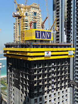

Die Plattform SCP wird mit 8 Hydraulikzylindern nach oben geklettert und verfügt sowohl in der Kletter- als auch in der Arbeitsphase über eine Traglast von mehr als 45 Tonnen. Damit wird nicht nur die Schalung für die insgesamt sechs Schachtbereiche sondern auch ein über vier Geschosse abgehängter Treppenhausturm für die Erschließung der Arbeitsebenen sowie zwei Betonpumpenverteiler nach oben geklettert. Pro Hubeinheit und Betonierabschnitt benötigt die Plattform SCP zwei Aussparungskästen für die Fixierung der Aufstandsträger am Beton.
Den zentralen Gebäudekern schalt TAV
Constructions mit der Doka-Plattform SCP.
Damit wird die gesamte Schalung sowie
zwei Betonpumpenverteiler und die
Baustelleneinrichtung nach oben geklettert.
Bei anderen Plattformlösungen müssen laut Doka hingegen doppelt so viele Aussparungskästen in die Bewehrung eingebunden werden und das bei mehr Hubzylindern. Für Flexibilität beim Betonieren des Gebäudekerns, der Säulen und der Decke werden die Betonpumpenverteiler zwar mit der Hubmechanik der Plattform aber unabhängig von der Kernschalung geklettert. ?Durch die Möglichkeit die Schalung und die Betonpumpenverteiler getrennt zu klettern, gibt es so gut wie keine Zwangspunkte beim Betonieren. Das bringt uns maximale Unabhängigkeit und vor allem eine effiziente Materialauslastung", Siva Shankar Kanagasabai, Project Manager von TAV. Auch das getrennte Klettern der Plattform SCP für den Ortbetonkern und der SKE 50-Konsolen für die außenliegenden Wandscheiben hat bereits zu Projektbeginn einen abgestimmten Schalungseinsatz ermöglicht. So wurde die Plattform für eine optimale Materialauslastung, unabhängig von den umfangreichen Ortbetonarbeiten, in den sechs Untergeschossen und dem mehrgeschossigen Podiumsbereich vorausgeklettert.
Für die Sicherheit und den Witterungsschutz sind die beiden Arbeitsebenen der Plattform SCP vollständig eingehaust. Die permanente Verankerung der Plattform in den bereits fertig gestellten Betonierabschnitten ermöglicht dabei ein Höhersetzen auch bei hohen Windgeschwindigkeiten.

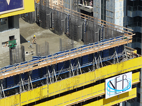

Für die Ausführung der massiven Ortbetonfassade stehen
Doka-Selbstkletterkonsolen SKE 50 im Einsatz, die für schnelles
Höhersetzen zu großen Verbänden zusammengefasst sind.
Die Fassaden-Säulen werden mit klappbaren Schalungssätzen
betoniert.
Die 32 Säulen in der Fassade werden mit der leistungsstarken Doka-Selbstkletterschalung SKE 50 hergestellt. Die Kletterkonsolen sind dabei pro Gebäudeseite zu einem Schalungsverbund zusammengefasst und werden auf Knopfdruck gleichzeitig nach oben geklettert. Die Fassadenschalung ist mit klappbaren Seitenelementen ausgestattet. Die Rückseite der massiv dimensionierten Säulen wird mit der per Hand umsetzbaren Doka-Rahmenschalung Frami geschalt. Die Frami-Elemente legt der Schalungstrupp von ATC nach dem Ausschalen auf den beiden Hauptarbeitsbühnen der Selbstkletterschalung SKE 50 ab und klettert diese so in den nächsten Betonierabschnitt. Durch diesen Arbeitsvorgang erfolgt das Höhersetzen der Säulen- und Unterzugsseitenschalung komplett ohne Kran. Die massiven Ortbetonunterzüge am Deckenrand schalt die Baustellenmannschaft von TAV Construction mit Handschalungselementen. Die Deckenrandabschalungen können für die Durchführung der Vorspannungsarbeiten bereits 12 Stunden nach dem Betonieren und getrennt von der Unterzugsseitenschalung wieder ausgeschalt werden. Dadurch sollen eine straffe Taktung der einzelnen Arbeitsschritte und ein schneller Baufortschritt sicher gestellt werden.
