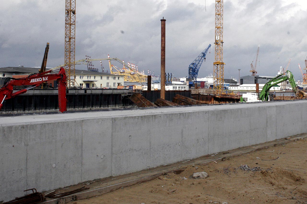

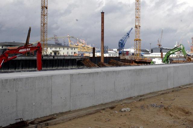

15.000 m³ Beton wurden bisher verbaut, weitere 30.000 m³ werden für die folgenden Bauabschnitte
noch benötigt

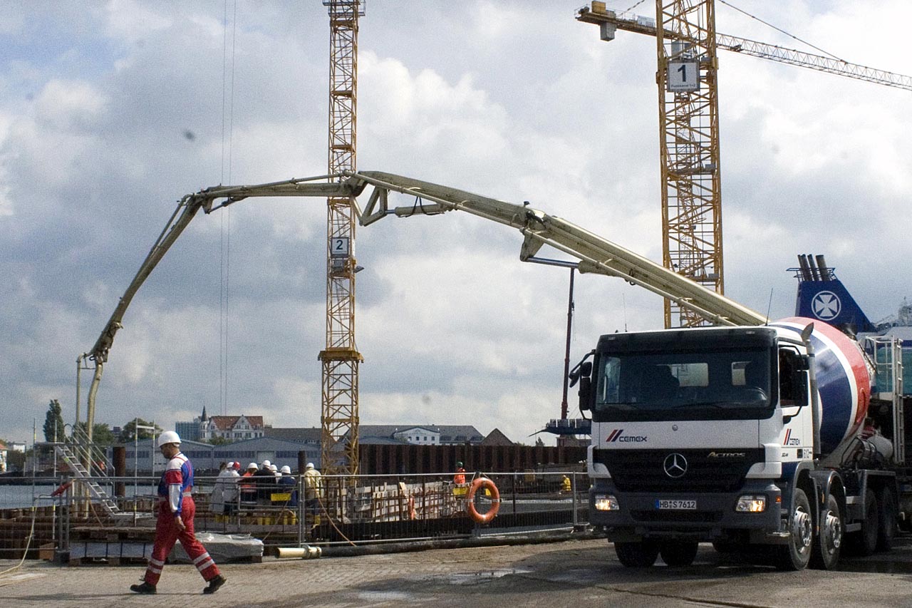

Eine 52 m-Pumpe bringt den Beton direkt zur Einbaustelle.
Die Lieferungen aus dem nahegelegenen Cemex-Werk starteten mit Transportbeton für die Unterwasserbetonsohle, die die in den Untergrund gebohrten Stahlpfähle zur Auftriebssicherung der Sohle umschließt. Diese Unterwasserbetonsohle ist ca. 1,50 m stark, darauf aufbauend der Beton für die drei Meter starke Sohle. Mit Hilfe einer Zwischenpumpe, einer ca. 100 m-Rohrleitung und mobilen 52 m-Mastpumpe gelangte der Beton an die Einbaustelle. Zeitweise mußten 100 m³ pro Stunde angeliefert werden.

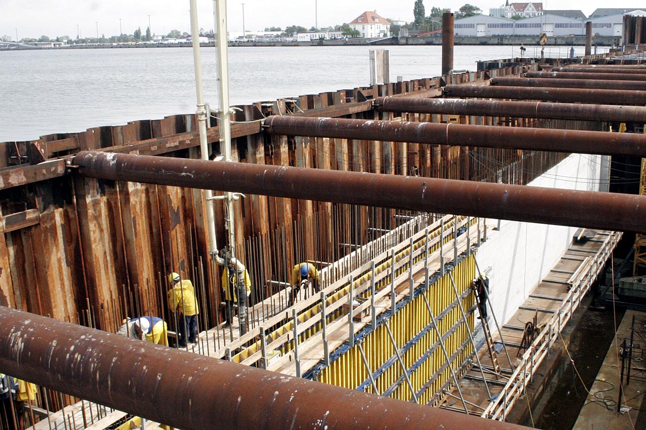

Betonabschluß an der Spundwand der 300 m langen Schleusenkammer.
