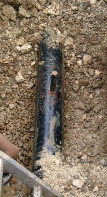

da jeder nur von den Großbaustellen berichtet habe ich hier mal den Ablauf eines Rohrbruches den ich Heute gerichtet habe dokumentiert. Hoffe das Euch das nicht zu sehr belustigt eusa_think.gif
Der Rohrbruch war an einer Hauptleitung DN 150 GGG, Grund ist Lochfraß von Außen.

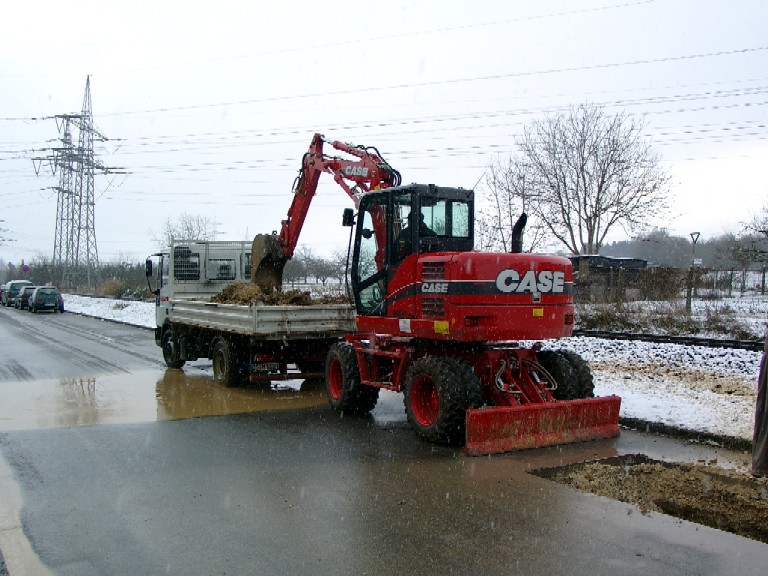

Case WX 90 und Iveco 7 1/2 Tonner
2004/12/post-168-1104353457_thumb.jpg

Provisorische Abdichtung mittels Holzpflock, damit bleibt die Versorgung gewährleistet
2004/12/post-168-1104353633.jpg
