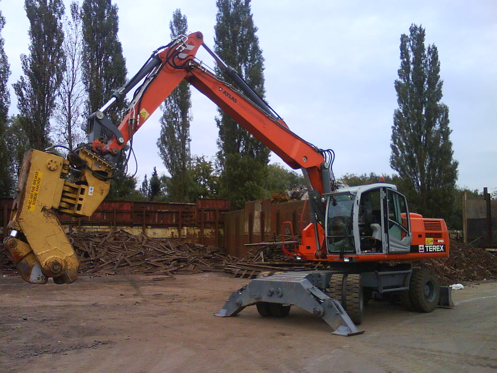

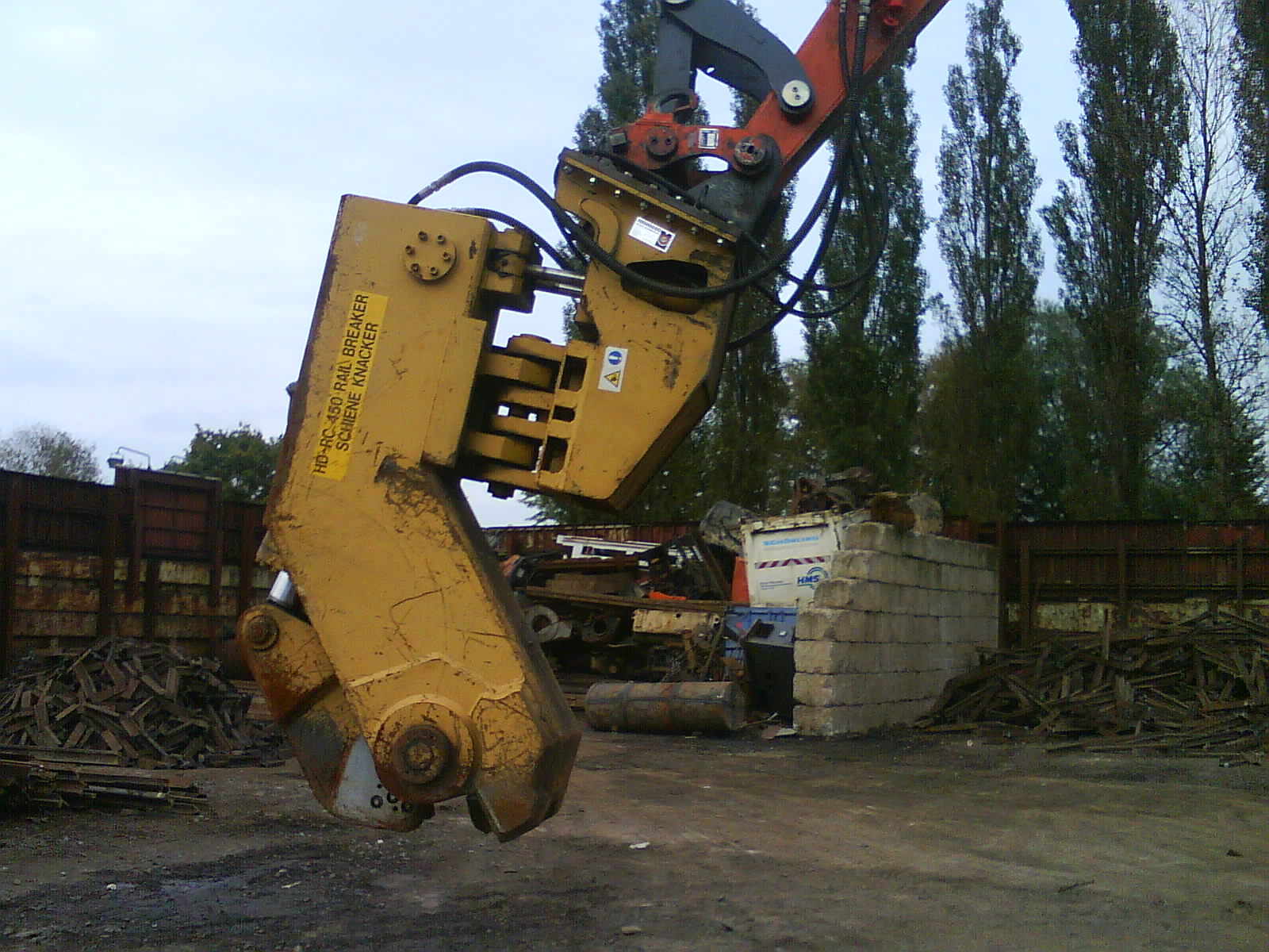

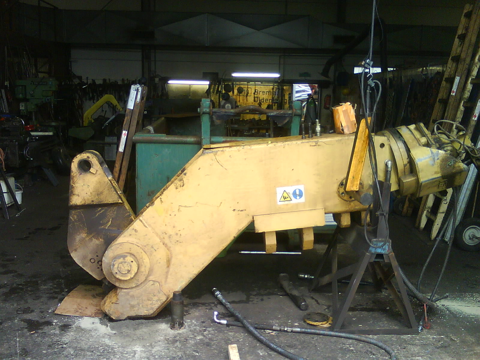

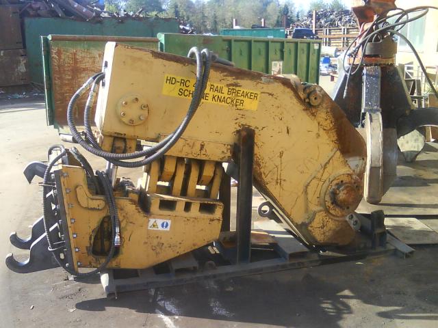

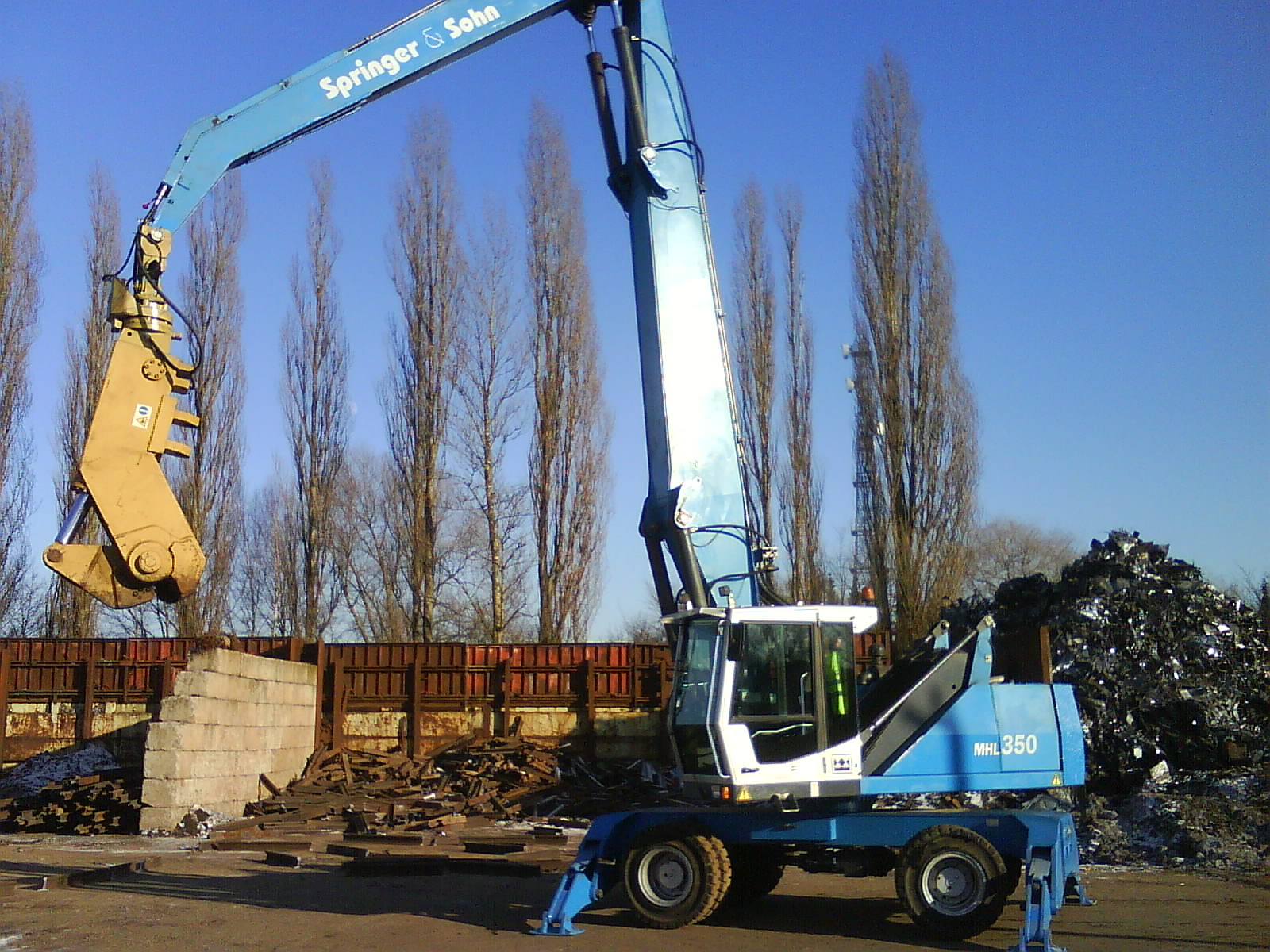

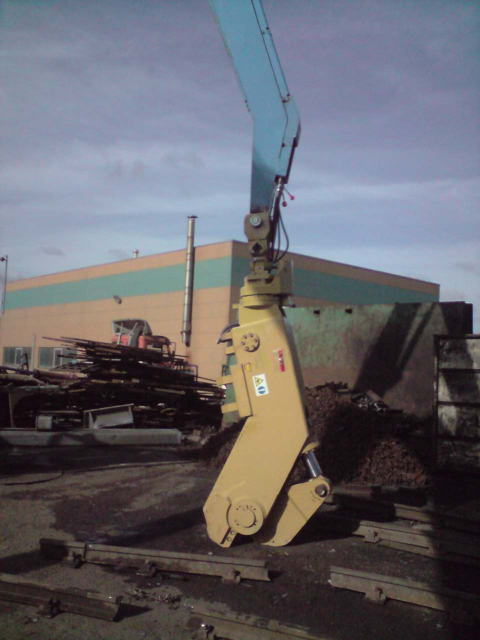

Der Schienenknacker wird von der Firma FRAG IN England produziert,es gibt 3 versionen davon wobei der RC 450 DH das größte modell ist(3,5 to) für Bagger ab 25 to.
Das Gerät wird in Deutschland von Kiesel vertrieben.
Der Verschleis(Messer und Schnabel) ist schon enorm blink.gif Ich Schneide mit einem Messersatz ca 1500 to bei einer länge von 1,5 m.
Wier haben 2 dieser Geräte bei uns im dauereinsatz eine an einem Terex-Fuchs MHL 350 und eine an einem Terex-Atlas TW 240.
