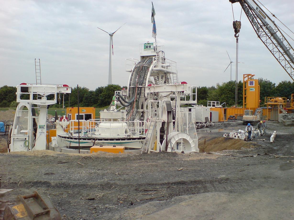

Hier mal ein Bild vom Schachtbau 45 m Tiefe ,Durchmesser 6 m.Wurde unter Wasser gefräst und dann abgesaugt.
2009/10/post-13243-1255987266_thumb.jpg
