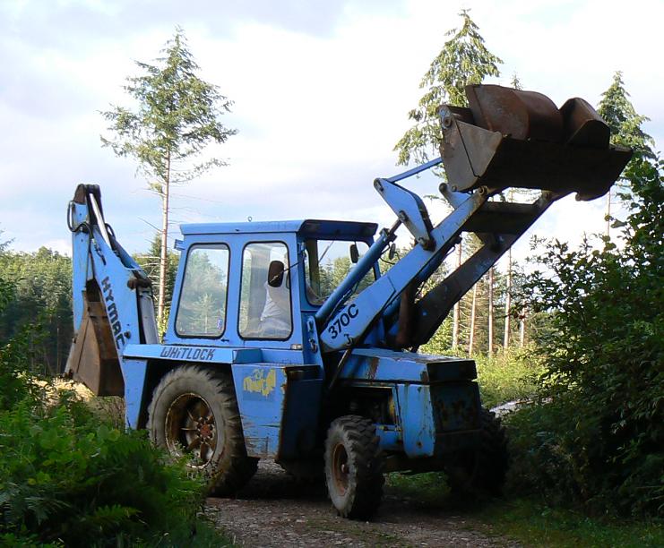

Beistze einen alten Ford Whitlock Baggerlader (siehe Bild) in eigentlich gutem Zustand. Mussten in den vergangenen Jahren lediglich zwei Hydraulikschläuche wechseln, ansonsten läuft und läuft und läuft das Ding.
Wir müssen in den kommenden Monaten auf unserem Bauernhof in Frankreich rund 60m3 Fels abtragen. Sprengen kommt nicht in Frage, da 1m neben dem Fels das renovierte Bauernhaus steht.
Meine Frage: kann ich am Baggerarm einen Hydraulikhammer anbringen und zum "Antrieb" zum Beispiel die Hydraulik meiner 4-1 Schaufel nutzen?

Bei einem Abbauhammer muss der Rücklauf drucklos sein. dass heisst vom anschluss am hammer direkt wieder in den Tank führen! auf keinen Fall darf der Rücklauf nochmals in die Ventilbank reingehen, ansonsten kannst du mit grossen Hammerschäden rechnen! also musst du schauen ob du eine Leitung hast die direkt wieder in den Tank führt! ich hoffe ich habe dir damit geholfen
Wenn du so viel zu meißeln hast dann miet dir lieber einen Bagger für ein o zwei Tage damit wirst du wahrscheinlich billiger davon wegkomm weil der Aufwand lohnt sich an so einem alten Gerät nicht.
Und an so einem schönen alten Mehrzweckgerät sollte man keinen Meißel mehr anbauen weil das meißeln nur aufs Material geht .
