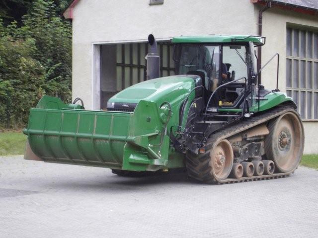

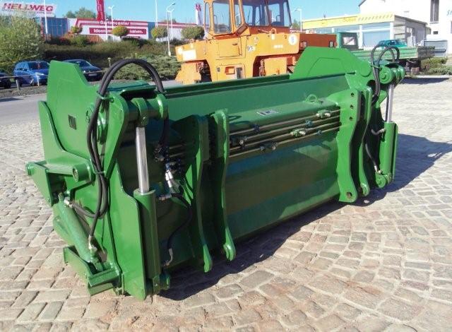

Wir haben einen Schürfkübel für Frontanbau an Scraper, Lader und Raupen gebaut.
zu sehen unter www.lrtgmbh.de und dann auf Aktuelles gehen. bearbeitet von Jüno
Hier die Fotos direkt ohne Aufruf unserer Homepage ( Obwohl ansehen lohnt whistling.gif )

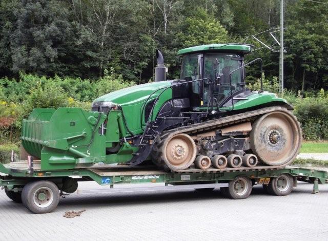

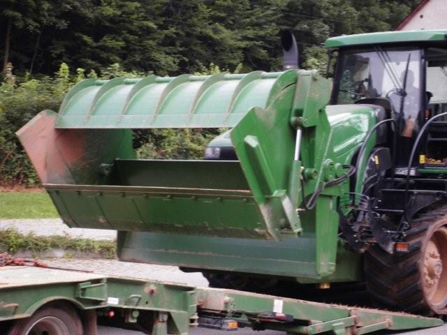

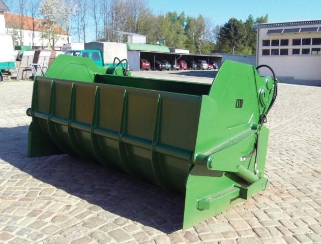

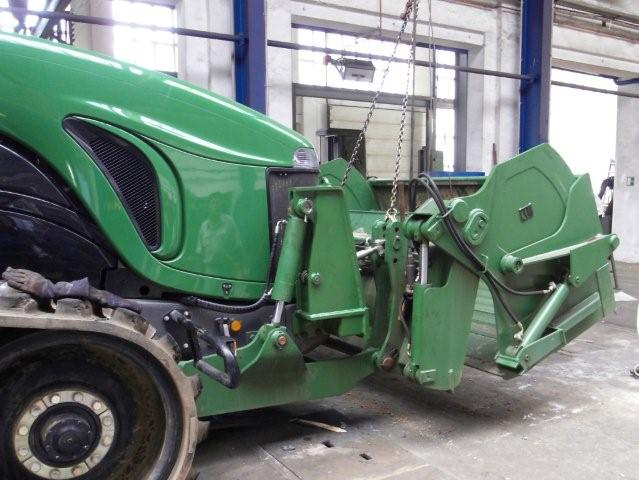

Die Zugmaschine eines Schürfkübelzugs, gleich ob Rad- oder Raupenfahrzeug benötigt zur Stabilität im schweren Einsatz Ausgleichsmassen im vorderen Bereich. Aufgrund der hohen Aufliegelasten, hervorgerufen durch Bauart und Masse der Schürfanhänger müssen Kräfte kompensiert werden - durch entsprechende, passive Gewichte oder effizienter wie im oben abgebildeten Beispiel mit einem zusätzlichen Arbeitsgerät.
Durch den vorgebauten, hydraulisch verstellbaren Schürfkübel kombiniert mit der Funktion einer Klappschaufel, lässt sich im Arbeitsgang des Schürfens zusätzlich Aushub aufnehmen, transportieren und der erforderliche Masseausgleich ist nebenbei ebenfalls gewährleistet.
Techn. Daten: Schnittbreite: 3.000 mm, Inhalt: 3 cbm, Masse: 2.140 kg
