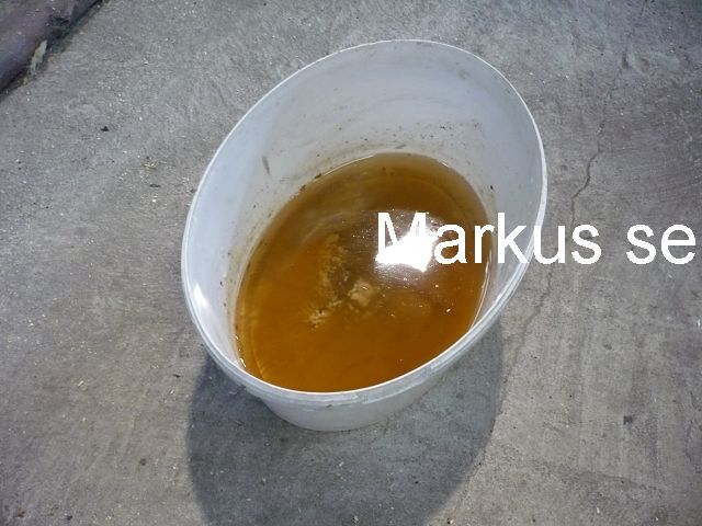

Nach dem Aufbocken der Maschine stellte sich heraus, das das Getriebe fest ist. Ich habe dann die Gelenkwellen demontiert und die Öle abgelassen. Aber am Öl hat es nicht gelegen, im Geriebe war gar keins drin. Statt dessen hatte ich ca. 1,5 liter braunes wasser im Eimer (Bild). Dort war dann auch meine Stimmung.
Bis jetzt habe ich den Selbstfahrantrien (SFA) soweit,das er sich wieder leicht drehen lässt. Als nächstes werde ich die Getriebewelle ausbauen um die Zahnräder auf evtl. Rostfrass überprüfen. Dann hat mein Bagger auch noch vier verkehrte Felgen. Es gibt 6*20 und 7*20. Komischerweise sind immer ein richtiger und ein falscher montiert.

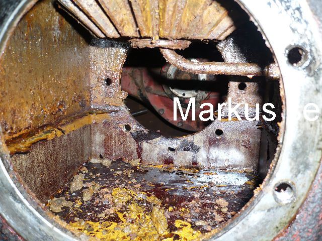

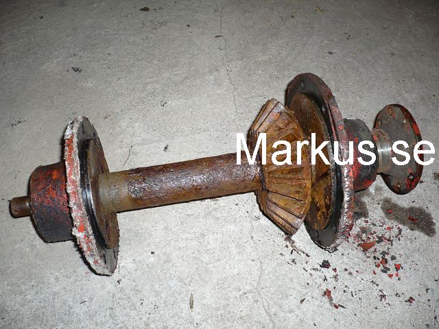

So, es gibt ein kleines Update. Ich habe heute die Antriebswelle aus dem Verteilergetriebe ausgebaut und zerlegt. Sieht schlimmer aus als es ist.
Alos nächstes muss noch das Gehäuse mit der Königswelle raus.

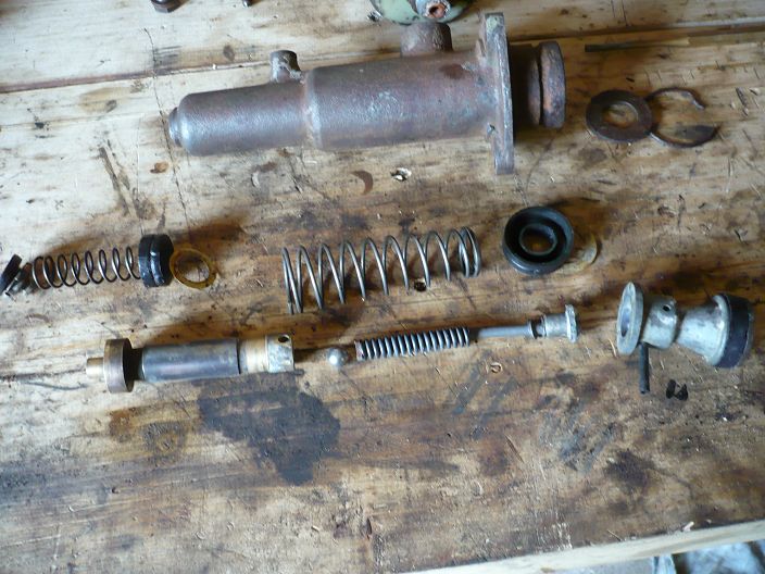

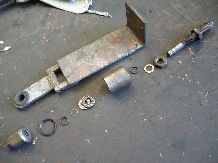

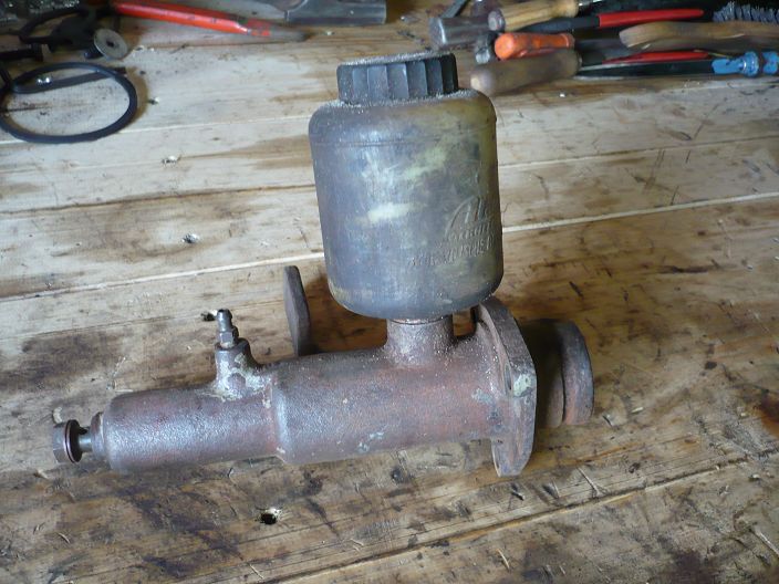

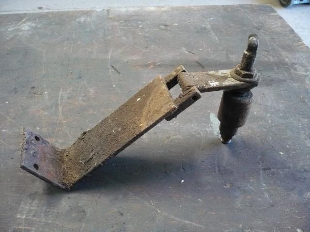

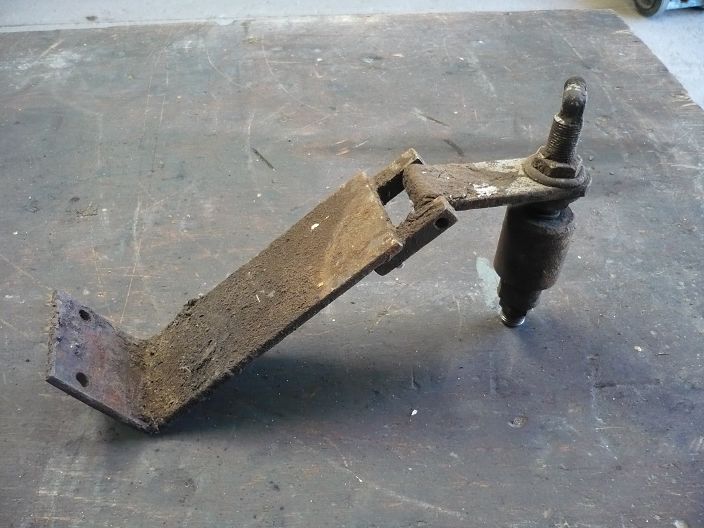

Ich hab das nicht so mit dem Schreiben.
Hier mal ein paar Bilder vom Zerlegen des HBZ
leider hab ich kein gutes Bild von dem Inneren des HBZ, ist voller Rostnaben.
bearbeitet von markus prem
