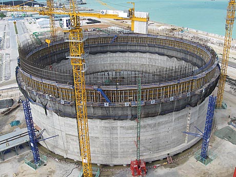

Zur langfristigen Erhöhung der Versorgungssicherheit wird in Map Ta Phut, 220 km südöstlich von Bangkok am Thailändischen Golf, ein neuer LNG-Terminal errichtet. Der neue Super-Terminal umfasst in der ersten Ausbaustufe eine leistungsstarke Regasification-Anlage, einen Super-Tanker tauglichen Hafen und zwei großvolumige, 50 m hohe LNG-Tanks. Diese kommen baugleich zur Ausführung, durchmessen 82 m und verfügen über ein Speichervolumen von je 160.000 m³ Flüssiggas. Die Stahltanks sind im Regelbereich mit einer massiven, über 80 cm starken Ortbetonschale ummantelt, die vom Generalunternehmer Christiani & Nielsen (Thai) PCL mit Doka-Krankletterschalung in 11 Betonierabschnitten hochgezogen wird. Im Einsatz stehen die Kletterschalungen MF 240 und 150F. Beide Systeme werden mit dem Kran geklettert, sollen einfach in der Handhabung sein und einen hohen Sicherheitsstandard bieten.

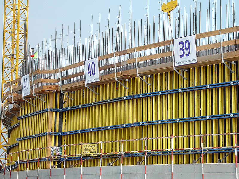

Die Bühnen der Kletterschalung sind breit dimensioniert. Dadurch wird die Anzahl der
Umsetzvorgänge reduziert und die Bauzeit insgesamt beschleunigt.
Die bauausführende Christiani & Nielsen (Thai) PCL. hat sich aufgrund des schnellen und Kranzeit sparenden Umsetzvorgangs der Kletterschalungen für eine Komplettlösung von Doka entschieden. ?Wir haben bei diesem Großprojekt die Bühnen mit über sieben Metern Breite so groß als möglich dimensioniert und damit die Grundlage für einen effizienten Schalungseinsatz geschaffen", erläutert Doka-Projektleiter Thorsten Kirchweger. Durch den Einsatz dieser breit ausgelegten Bühnen, wird die Anzahl der für das Höhersetzen der Kletterschalung erforderlichen Kranhübe reduziert, der Umsetzvorgang beschleunigt und die Bauzeit in Summe verkürzt. Mit dieser auf Effizienz abgestimmten Lösung erzielt die Baustellenmannschaft von Christiani & Nielsen einen Drei-Wochen-Takt für die Errichtung der 4,1 m hohen Betonierabschnitte.

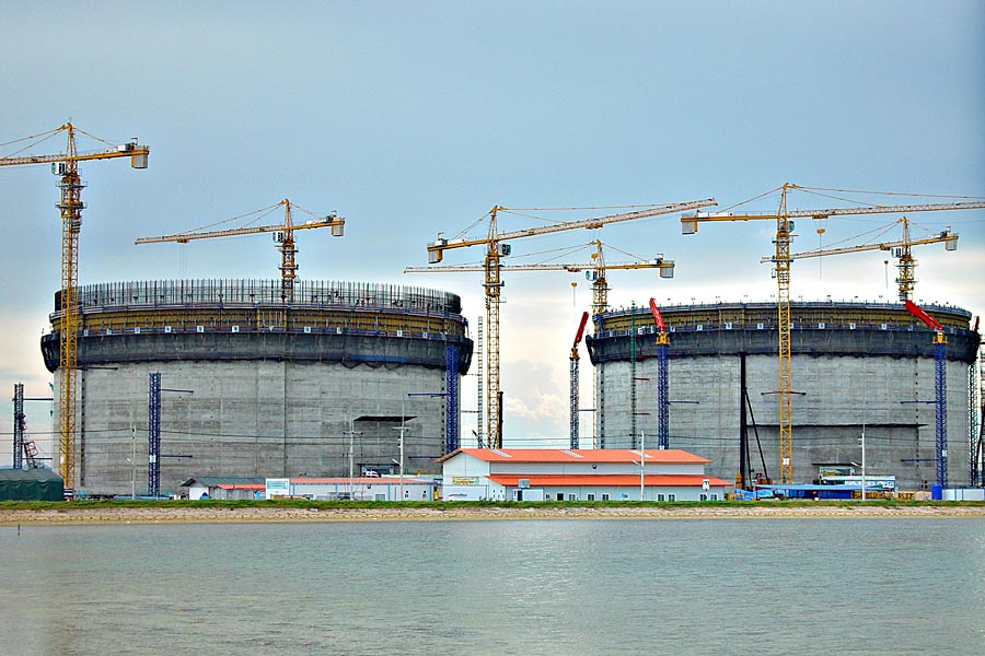

In Map Ta Phut wird ein neuer LNG-Terminal errichtet. Für die Ausführung der beiden
großvolumigen Tanks steht Doka-Kletterschalung im Einsatz. Damit werden insgesamt
21.000 m³ in Form gebracht.
Dabei werden pro Abschnitt rund 900 m³ Beton in Form gebracht und 2.200 m² Wandfläche geschalt. Insgesamt stehen pro LNG-Tank 42 Bühnen Doka-Kletterschalung MF 240 an der Außenseite und 42 Bühnen Doka-Kletterschalung 150 F an der Innenseite im Einsatz, die mit insgesamt 2.200 m² Trägerschalung Top 50 bestückt sind. Da die Ortbetonhülle der LNG-Tanks sowohl vertikal als auch horizontal vorgespannt wird und zusätzlich Schweißgründe (sog. embedments) für die Fixierung des Stahltanks am Betonmantel zu berücksichtigen sind, galt der Positionierung der Ankerstellen und der Position der Kletterkonen in der Planungsphase besonderes Augenmerk. Durch den Einsatz von zusätzlichen Vertikalprofilen an der Trägerschalung Top 50 können die Ankerebenen in jedem Betonierabschnitt flexibel und ohne Umbauarbeiten auf die Lage der Hüllrohre und Schweißgründe ausgerichtet werden.
