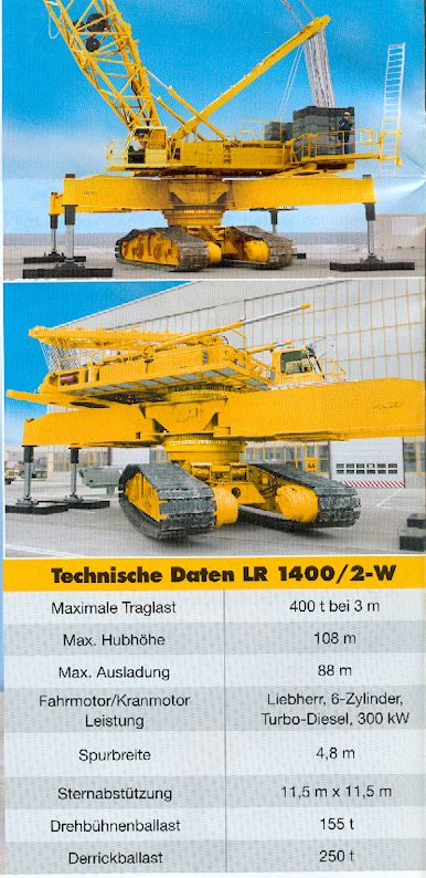

Ich würd gern wissen, was ihr von Liebherrs Schmalspurraupenkran haltet.
Ich persönlich halte nicht viel von der Machine, und ich seh auch keinen Sinn in so einer Entwicklung. Vielleicht könnt ihr mir den Sinn, oder besser Verwendungszweck einer solchen Maschine erklären.
Hier noch ein zwei Fotos und ein paar technische Daten:

Der Lr1400/2-W ist in erster Linie für die Errichtung von WKA´s gebaut worden.
Er soll durch den schmaleren UW besonders wendig sein . Man braucht nur noch ca. die
Hälfte an der Breite der Transportwege in einen Windpark und das spart Kosten . Das ist besonders in Gebirge mit steinigen Boden vom Vorteil.Ob allerdings das Umsetzen damit auch Sicher ist wird die Praxis zeigen .Warum wird wohl der Kran beim Umsetzen den Funkgesteuert ?

Ne ist wohl ne kippelige sache mit dem schmalen Unterteil. Gut man kann die Stützen knapp auf dem Boden schleifen lassen aber ob der hohe Schwerpunkt wirklich gut ist?

Schmal mag ja schön und gut sein. Aber da ist ja beim Umsetzen keine Stabilität zur Seite da. Ein Bodenunebenheit und der Kran kippt mit voll aufgerüstetem Ausleger einfach so um ohmy.gif So seh ich das. Und ob man in diesem Kosten gespart hat eusa_think.gif , ich glaub nicht dry.gif .
das schmale laufwerk is einfach nur bescheuert. Aws soll das bringen ? in einer schmalen Gasse kann er dann immer noch nicht arbeiten. wenn mann das Laufwerk zu Transportzwecken verstellen könnte wär das eine andere Sache.
