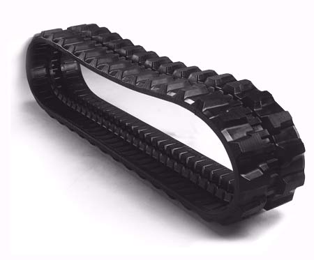

Kann man bei einem Komatsu PC 88 Baujahr 07 die Standartgummiketten (gewickelt, endlos laufend)
zu Roadliner Gummiketten umrüsten ohne dabei das Fahrwerk, sprich Turas Leitrad Stütz- und Laufrollen zu verändern?
Danke das wärs schon, hoffe nur das einige User sich in dem Themengebiet auskennen. unsure.gif
zwei Bilderchen noch zur Veranschaulichung
diese Bauart wäre jetzt montiert
und diese möchten wir drauf machen

was sagt denn der kettenhaendler?
ich hab keine erfahrung mit diesen umruestungen, kenne mich aber gut mit beide fahrwerkstypen aus. warum auch umruesten, meiner meinung nach fuer minibagger viel zu teuer.
die bauteile (turas, laufrollen) sind fuer stahlketten deutlich hoeherwertiger, stabiler, teurer. auch die kettenfuehrung durch die laufrollen ist anders (meiner erfahrung nach). du wirst also nicht um den tausch aller bauteile (ausser vielleicht leitrad) kommen. bearbeitet von paul
Noch mal ich, hab ein bisschen gegoogelt.
kettenkunde fuer laien, extrem einfach alles beschrieben, schau was du fuer eine kette hast, was du montieren willst... dann wird klar, was ausgetauscht werden muss
Klick Klick
