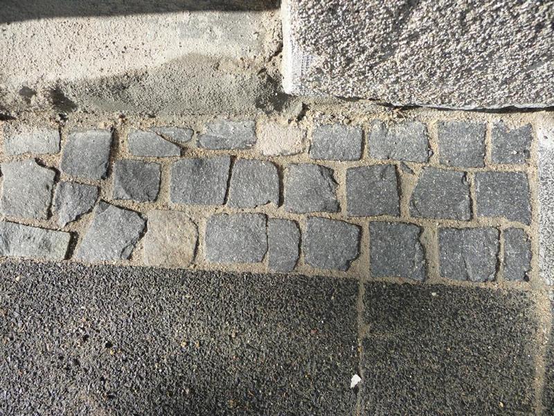

Hier habe ich vor unserem Haus eine kleine Flähe gepflastert... Vor ein paar Tagen habe ich das ganze mit Zementmörtelverfugt, weil voher immer das Sand ausgespült wurde und Unkraut ohne Ende sprieß
Allerdings haben sich die Steine durch mein "Leerspülen" ein wenig verschoben sad.gif
Immerhin ist das ganze jetzt fest und Unkrautsicher
2009/09/post-6467-1252166039_thumb.jpg

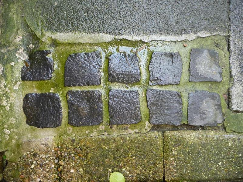

Andere Maßnahme... hier fehlte eine Platte... da hab ich kurzerhand mit Zementmörtel und Basalt Mosaikpflaster improvisiert...
Reihenpflaster mit Kreuzverbund
2009/09/post-6467-1252166161_thumb.jpg

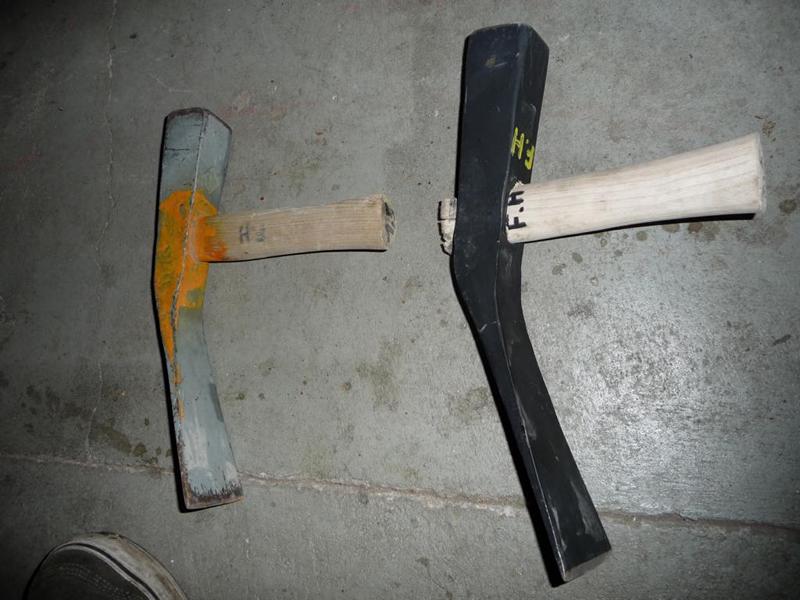

Zu meinem Werkzeug zählen 2. von diesen Pflasterhämmern...
Der linke Wiegt 1.5kg und der rechte 2.5kg...
2009/09/post-6467-1252166254_thumb.jpg

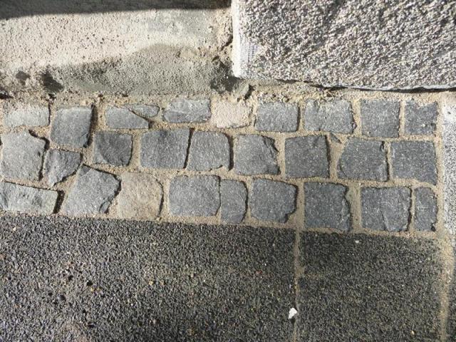

Letztes, wieder "Loch stopfen"
Obere Reihe 8/10 Phorphyr die untere 4/6 Phorphyr smile.gif

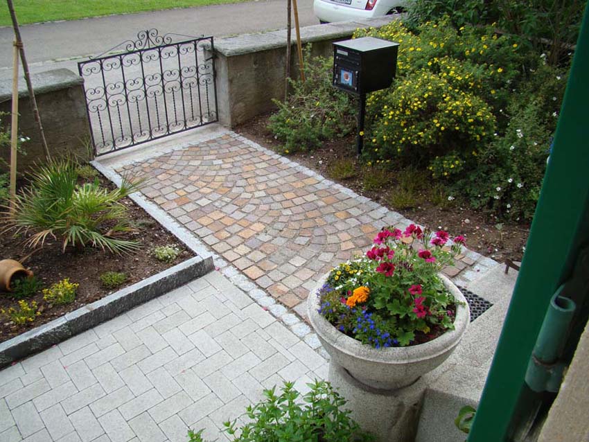

Habe ein paar Bilder aus meinem Garten.
Bogenpflästerung beim Hauseingang mit Porphyr 8/11 ausgesandet.
