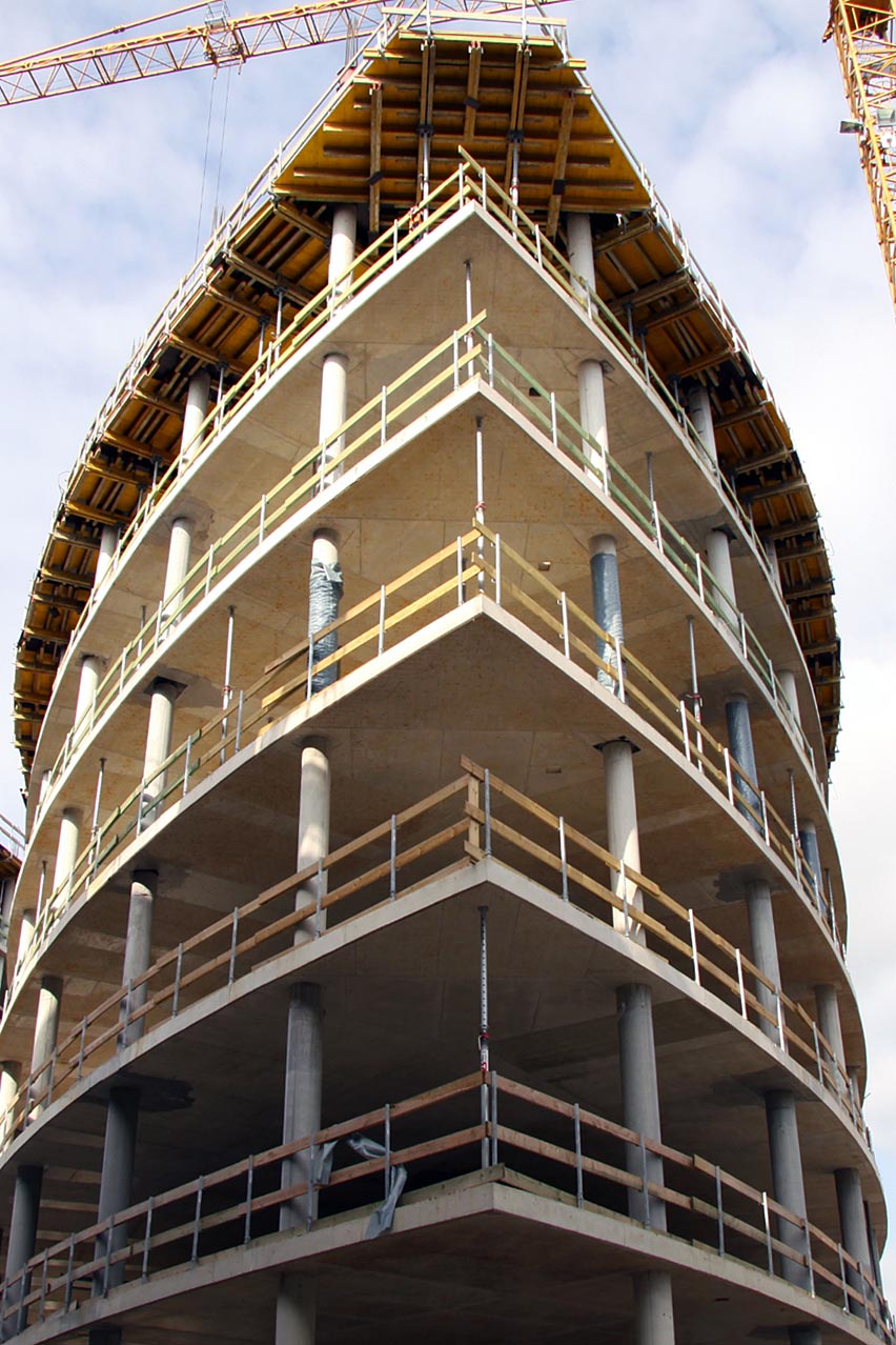

Es entsteht ein Gebäudeensemble aus zwei fünfgeschossigen Flachbauten und zwei 16-stöckigen
ellipsenförmigen Bürotürmen.

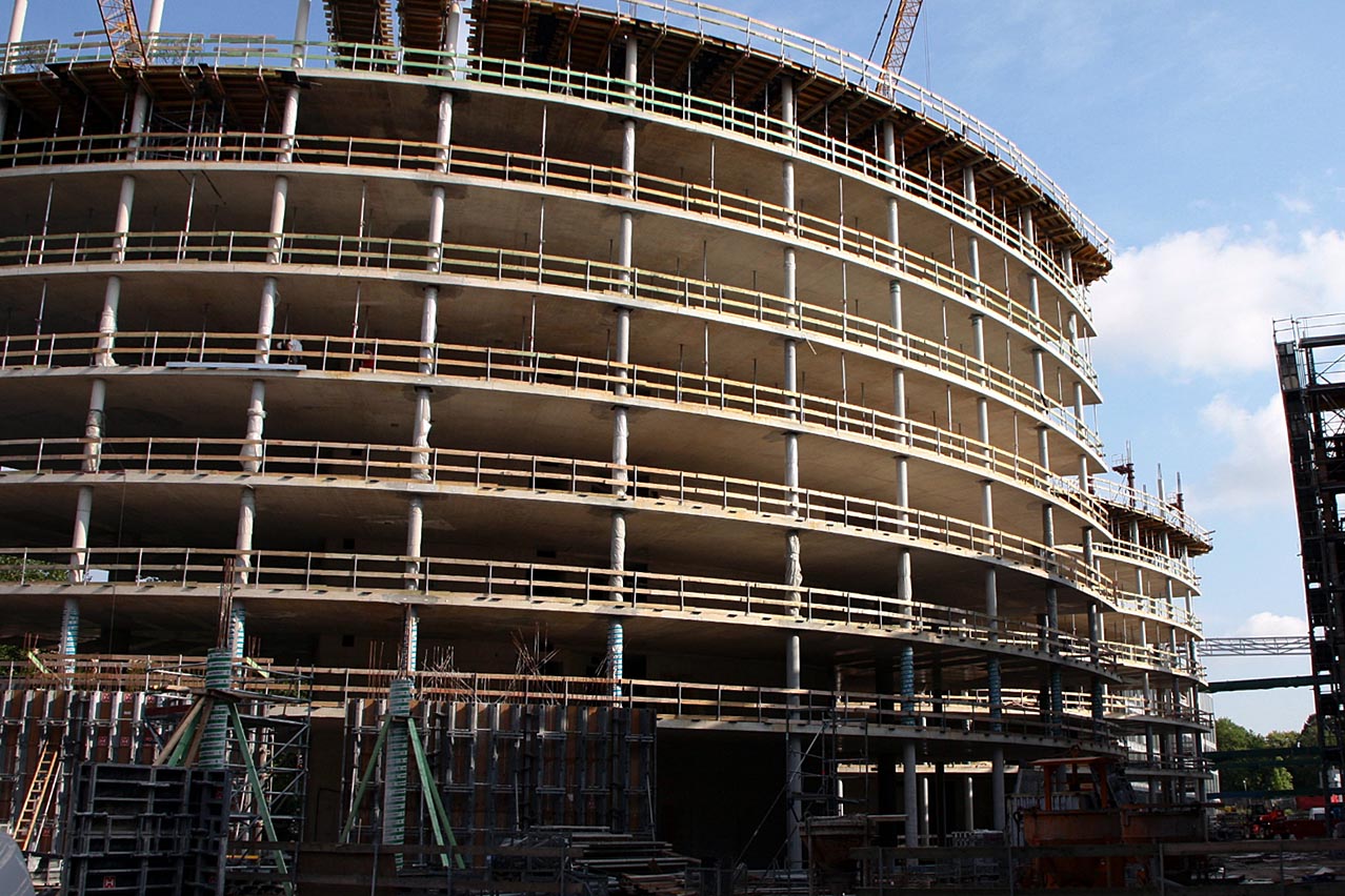

Anfang 2010 sollen knapp 2.000 Mitarbeiter der E.ON Ruhrgas-Hauptverwaltung ihre neuen Büros an der Norbertstraße in Essen-Rüttenscheid beziehen. Auf dem Gelände des ehemaligen Grugastadions in unmittelbarer Nähe der Messe Essen entstehen ein fünfgeschossiger Gebäuderiegel aus zwei Flachbauten von je 20 Metern Höhe und 188 Metern Länge, eine dreigeschossige Tiefgarage mit mehr als 1.200 Stellplätzen und zwei 65 Meter hohe, ellipsenförmige Bürotürme mit 16 Stockwerken. Bruttogeschossfläche: 119.000 m². Der Entwurf des imposanten Gebäudeensembles stammt von JSK Architekten.

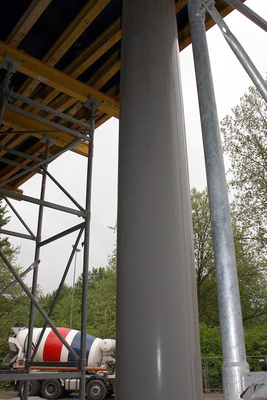

Säulen aus hochfestem Beton werden von der Sohle bis zum
obersten Geschoss der 16-stöckigen Bürotürme geführt.
Die Rezepturen mit besonders hoher Dichte kommen hauptsächlich in schlanken Stützen innerhalb der Bürotürme zum Tragen: Bis zu 6 Meter hohe Rechtecksäulen von 30 mal 70 Zentimetern und Rundsäulen von 40 bis 60 Zentimetern Durchmesser wachsen parallel zu jedem neuen Geschoss der Bürotürme mit in die Höhe. Sie werden von der Sohle der Tiefgarage bis zu den obersten Stockwerken geführt.
Jörg Weißkopf, Baustoffprüfer im Cemex-Gebiet Rhein-Ruhr: ?In den Anschlussbereichen um die Stützen werden auch die Geschossdecken aus hochfestem Beton gefertigt. Da die statischen Anforderungen hier besonders anspruchsvoll sind, kommen in den Deckenplomben Betone C 60/75 und C 80/95 zum Einsatz. Wir liefern sie just-in-time, und sie werden frisch-in-frisch in den sonst für die Decken verwendeten Beton C 35/45 eingebaut."
Die Betone der Festigkeitsklasse C 80/95 stellen die Mitarbeiter der Cemex-Lieferwerke Essen-Kray und Mühlheim/Ruhr mit Hochofenzement und einem Größtkorn von 8 und 16 Millimetern her. Für die hochfesten Betone der Festigkeitsklassen C 60/75 und C 80/95 verwenden sie Microsilica-Slurry. Dessen festigkeitssteigernde Wirkung im Beton beruht hauptsächlich auf zwei Eigenschaften. Die Körner des Microsilica sind ca. 30 bis 100 mal kleiner als Zementkörner und füllen so die Hohlräume zwischen den Zementkörnern aus: Eine wesentlich dichtere Matrix entsteht. Die puzzolanischen Eigenschaften des Microsilica tragen ebenfalls mit ca. 20 Prozent zur Festigkeitssteigerung des Betons bei.

Großbaustelle in Essen-Rüttenscheid: 2010 wird hier die
Hauptverwaltung der E.ON Ruhrgas neue Büros beziehen.
