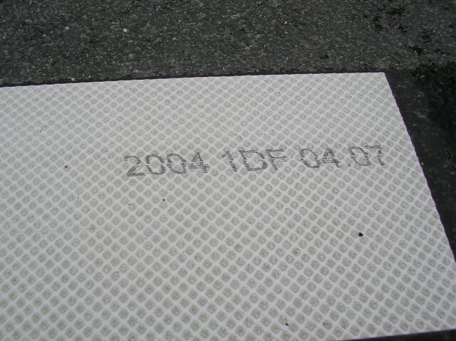

Kann mir einer das angehängte Detail entschlüsseln???

2009/08/post-8743-1251578728.jpg

Bei der Markierung mit Aufdruck könnte es sich um eine der neuen weißen, dauerhaften Markierungsfolien handeln, auf denen dann das Produktionsjahr etc. am Rollenanfang aufgedruckt ist.
