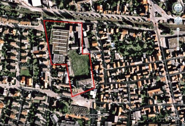

im südhessischen Bürstadt steht der Abschluss einer langen Geschichte kurz bevor. 1952 öffnete die Otto Limburg KG (Oli). Bis 1987 wurden vor allem Kochtöpfe aus Aluminium auf dem Gelände hergestellt. Dabei gelangen große Mengen an leichtflüchtigen, chlorierten Kohlenwasserstoffen (LCKW) und Kohlenwasserstoffen (KW) in den Boden und das Grundwasser. Im Jahr 1991 wurde das Oli-Gelände von der Firma Hydrodata untersucht und als Altlast festgelegt. Die Sanierung wurde an die Hessische Industriemüll GmbH Bereich Altlastensanierung (HIM) übergeben. 1992/1993 wurde der kontaminierte Bereich abgerissen und 5000m³ Erdreich ausgetauscht. Seither wird das Grundwasser mit UV-Licht und Wasserstoffperoxid gereinigt. Dies wird noch mehrere Jahre andauern. Im Jahr 2008 lösten mit feuer spielende Kinder einen Großbrand aus, beidem die Halle komplett abbrannte. Nach 18 Jahren kann nun endlich der Rest des Geländes abgerissen werden. Den Abbruch übernimmt die Firma Witera.
Das Luftbild zeigt das Gelände.

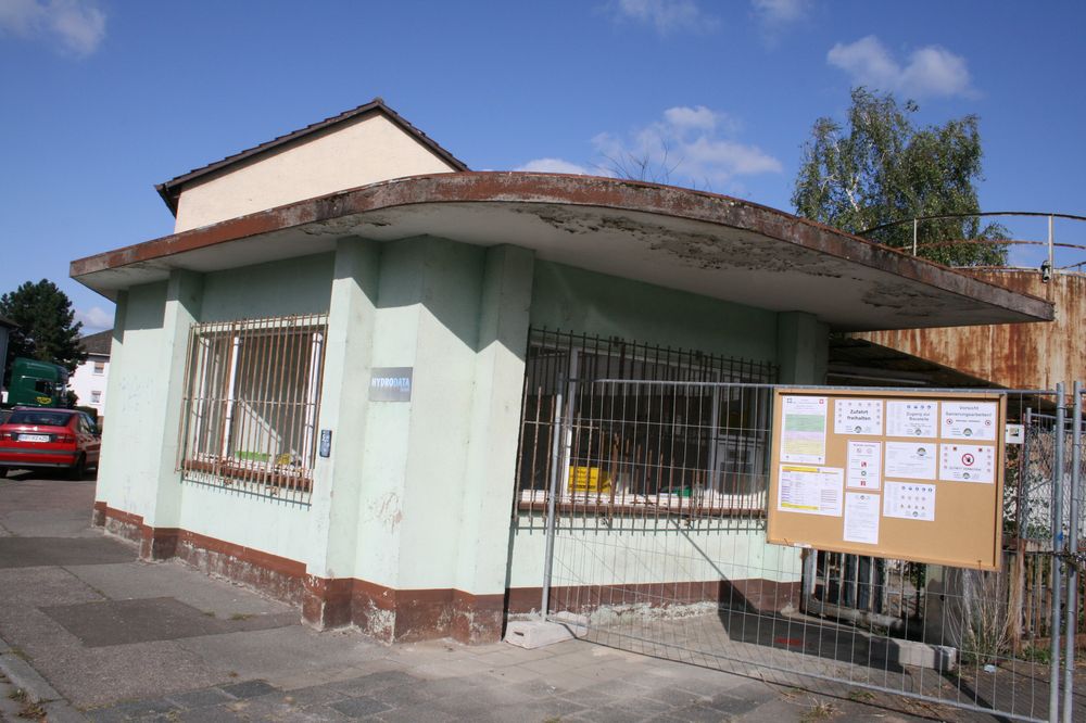

Altes Verwaltungsgebäude.

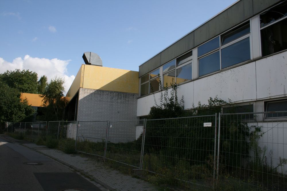

Hier sieht man ein weiteres Verwaltungsgebäude und die Halle, die abgebrannt ist.
