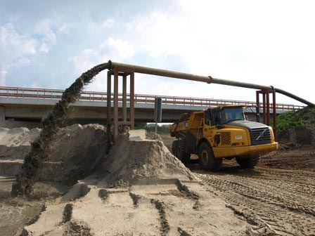

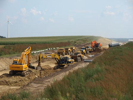

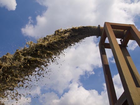

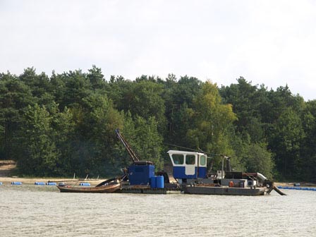

Mit Hilfe eines Schwimmbaggers wird aus dem Waldsee das Material für die 5,3 Kilometer lange Ortsumgehung der Bundesstraße B 54 bei Steinfurt gewonnen und über eine Spülleitung aus 30 Zentimeter dicken PE-Rohren in den Trassenbereich gepumpt. Dort fließt das Wasser-Sandgemisch in ein Spülbecken, in dem sich die schweren Sandpartikel absetzen. Das Wasser wird wieder zurück in den See gepumpt. 750 m³ fördert die Anlage in der Stunde, 150 bis 200 m³ feste Masse bleiben zurück. Mit einem Bagger wird dieses Material dann auf Muldenkipper und Dumper geladen und zu den Dammschüttbereichen transportiert.
