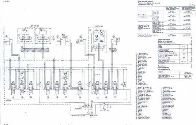

halle habe ien kubota kx 41 baujahr 1992 der hat folgendes proplem
der linke joystick und die kette links funktioniert normal der rechte joystick und die rechte kette
funktioniert in zeitlupe was könnte das sein bitte um hilfe
Hallo, mit rechtem joystick ist der Fahrhebel gemeint ? habe in der rep. Anleitung für die kh Serie was gelesen könnte zu straffe Kette sein, eventuell Ventil verstopft ?! Steuerventil in Ordnung Gestänge richtig eingestellt ?
Im Hydraulikschaltplan ist die rechte Kette der 2en Pumpe zugeordnet, funktioniert der Kübel und Auslegerzylinder richtig? wenn nicht ist die 3fach Pumpe davon die mittlere im Eimer oder das Überdruckventil hat was. bearbeitet von RatzFatz
also ich mine den rechten joystick wo man den arm usw bewegt geht in zeit lupe und die rechte kette könnten sie mir den hydraulik plan mal per email schicken ginge das
also der bringt mich nicht wirklich weiter wo sietzen den heir bei meinem kuboat kx 41 die sicherheitsventile
