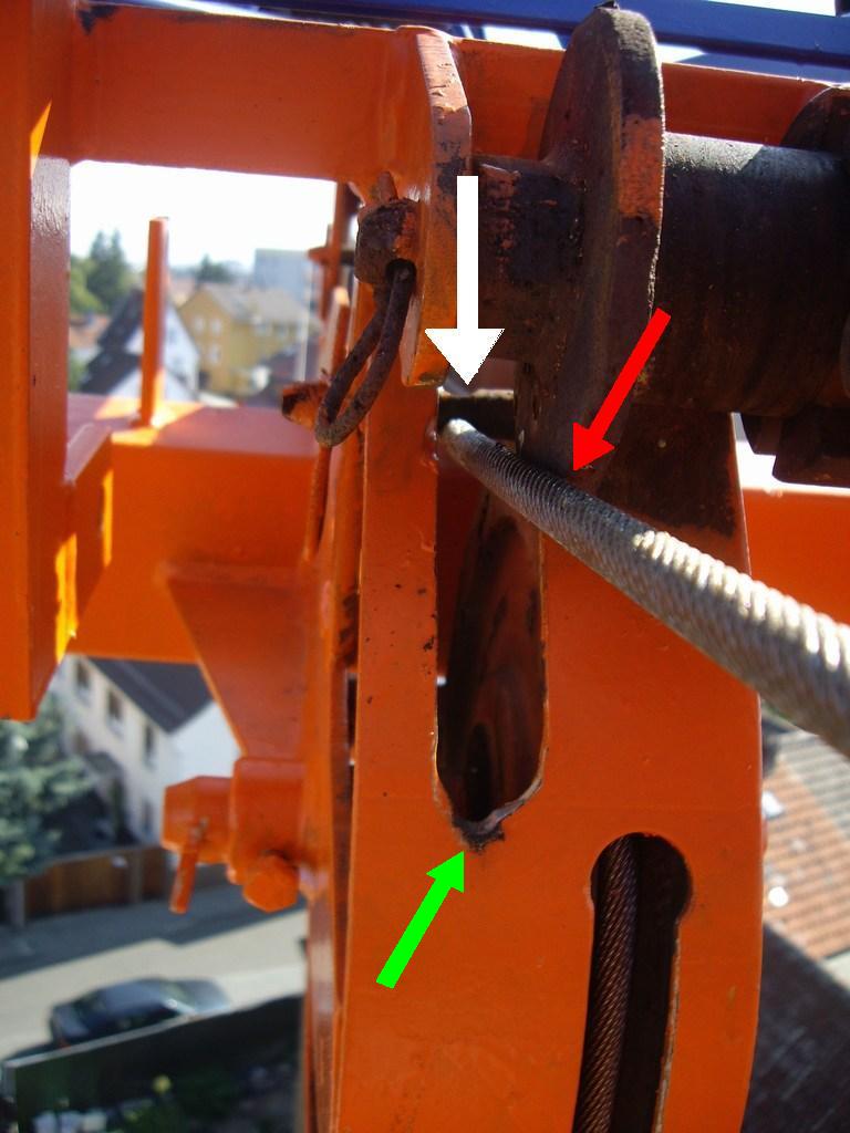

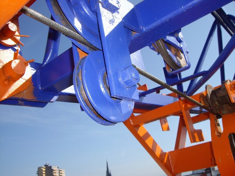

an meinem VK26A1 Bj 79, habe ich folgendes entdeckt: An dem Bereich der Katze, wo das Hubseil vom Turm kommt, hat dieses einen Bolzen schon halb durchgescheuert (weisser Pfeil). Ist das Hubseil evtl. falsch montiert? Ich konnte jedoch keinen Fehler entdecken eusa_think.gif
Auch führt das Seil bedenklich nahe an der "Ratschenwinde" des Katzfahrseils vorbei (roter Pfeil). Hier noch keine Beschädigung.
Wovon könnten wohl die Abschürfungen am grünen Pfeil kommen? Vom Hubseil vermutich, aber wann läuft dieses dort vorbei?

P.S. nicht wundern, das Katzfahrseil ist auf den Fotos wegen Erneuerung demontiert. dry.gif
