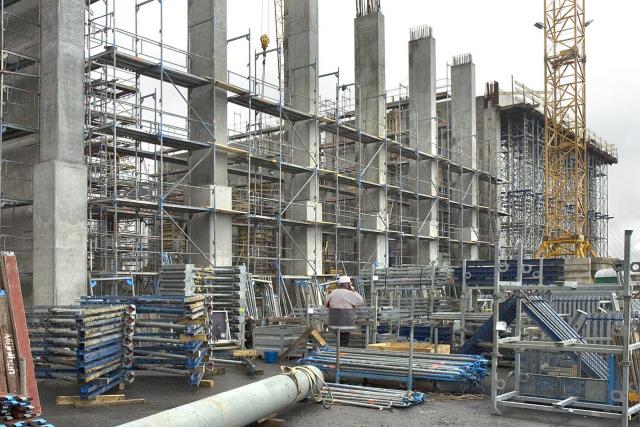

Die Betonarbeiten auf der Baustelle zwischen Stadtstraße und Elbufer in unmittelbarer Nachbarschaft der Papierfabrik wurden vor Kurzem abgeschlossen. Im Auftrag des federführenden Rohbauunternehmens Kähler Hochbau GmbH aus Itzehoe, das hier mit der Friedrich Peters Bau GmbH und der Doose Bau GmbH & Co. KG zusammenarbeitete, lieferte die Cemex Deutschland AG 6.500 m³ Transportbeton für das Kesselhaus, das Aschesilo, die Rauchgasanlage und das Brennstofflager. Die Ortbetonbauteile umfassen Fundamentplatten, Stützen, Wände, Betonbalken und die Treppentürme. Der Kraftwerksneubau ist auf etwa 700 Ortbetonrammpfählen gegründet, die die Hamburger GKT Spezialtiefbau GmbH aus ca. 3.000 m³ Transportbeton gefertigt hat. Das Gros der Betonmenge produzierten die Mitarbeiter des Transportbetonwerks im zwanzig Kilometer entfernten Elmshorn, in Spitzenzeiten unterstützt von den Kollegen aus Hohenlockstedt und Gudendorf. Bis zu 15 Fahrmischer waren für die Großbaustelle im Einsatz, und die Cemex-Betonförderung stellte Autobetonpumpen GME 42 und GME 36.

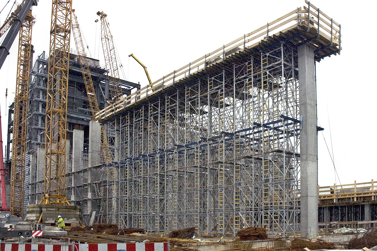

Die Fundamentplatten wurden in Abschnitten von 400 bis 700 m³ betoniert. Hier kam ein schwindarmer Beton der Festigkeitsklasse C35/45 und der Konsistenzklasse F3 zum Tragen. Für die spezielle Industriebausorte wählten die Baustoffexperten einen Splitt mit 8, 16 und 32 Millimeter Größtkorn. Die Nachbehandlung war aufwändig. Hier am Ufer der Unterelbe, fünfzig Kilometer von der Nordseeküste, ist es selten windstill, und ein vorschnelles Auskühlen und Austrocknen der massigen Bauteile musste verhindert werden. Deshalb bedeckten die Mitarbeiter der Kähler Hochbau GmbH die Frischbetonflächen mit Folien oder fluteten sie mit Wasser.

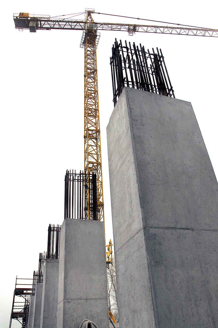

Vor Ort betoniert wurden Fundamentplatten, Stützen, Wände,
Betonbalken und Treppentürme.
