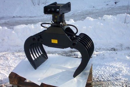

Habe eine Frage bezüglich Greifer an einem Yanmar ViO20.
Bin da nicht ganz fit mit den Technischen Sachen.
Wenn ich den Powertilt wegbaue, und einen Greifer wie auf den Bild dran bau und Verbolz, also ohne Schnellwechsler. Da brauche ich ja nee Leitung zum auf und zu machen des Greifers, und die nehme ich von der Leitung vom Powertilt, das geht. Und wie bekomme ich das drehen dann hin?? geht die Hammerleitung? Weiß jetzt nicht ob sich die frage dumm anhört. aber hoffe dass mir jemand da weiter helfen kann.

Da brauchst du einen weiteren Steuerkreis. Bei einem pendelden Greifer werden hierfür ja die Leitungen vom Löffelzylinder verwendet. Das geht hier ja nicht. Du könntest höchstens die Funktion Arm-Knicken hierfür verwenden. Musst hier aber beachten das Du dann keinen Öldruck mehr auf den Zylindern hast und der Arm dann wahrscheinlich mit der Zeit hin und her schwingt. Hier am besten einen Bau- bzw. Landmaschinenmechaniker fragen.

Was hast du genau dran?
So wie ich verstanden habe einen Kreislauf für den powertilt sowie einen für den Hammer oder?
Falls dies der fall ist nimmst vdu den kreis für den powertilt zum drehen des greifers und den des hammers zum öffnen bzw. schließen?
Beschreib ma genau was du hast?
Das wird aber Lustig. Beim Kreislauf für den Hammer ist nur eine Leitung druckbeaufschlagt. Wie willst Du damit öffnen und schließen ? whistling.gif
