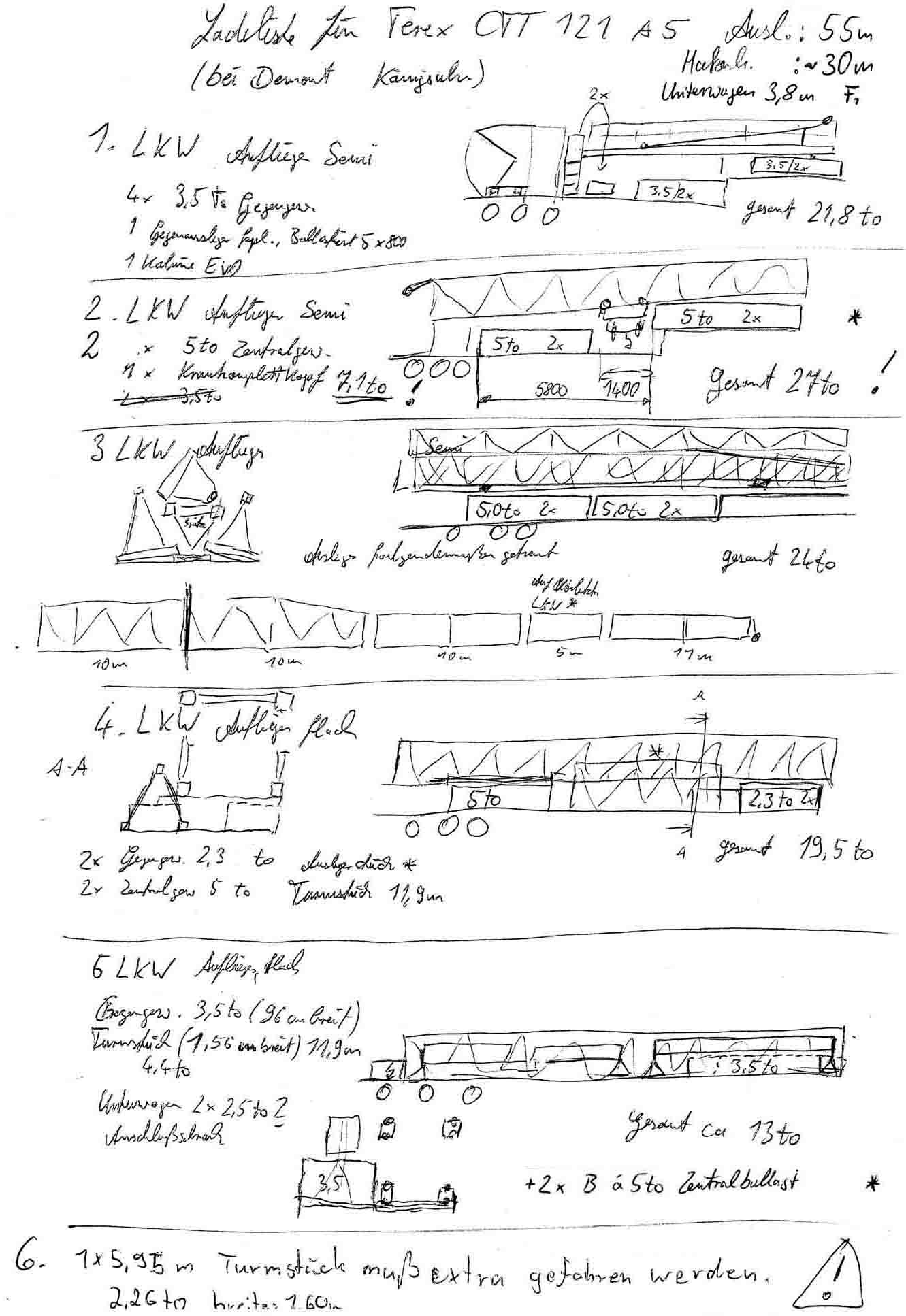

kann mir bitte einer verraten, wo ich eine teileliste vom oberdreher terrex comedil ctt 121 finde.
ich brauche die dimensionen der demontierten teile um eine transport zu planen.

Wir haben kürzlich auch einen CTT 121 mit Turm TS16 umgesetzt. Dafür benötigten wir 5 Sattel und 1 kleinen (7.5to)LKW für ein 5,9m Turmstück. Zu beachten wäre, daß LKW2 eine Sondermaschine war, ggf. kann man 5 od. 10to bei LKW5 unterbringen. Der Kran hatte 55m Ausl., Hh ~30m Unterwagen 3.8m auf Spindelpyramiden, Kabine EVO mit dabei. Ich hoffe, Du kannst mein Gekrackel entziffern...
Salü nach der Schweiz

das grosse problem bei den flat top kranen ist schon das volumen und nicht das gewicht.
