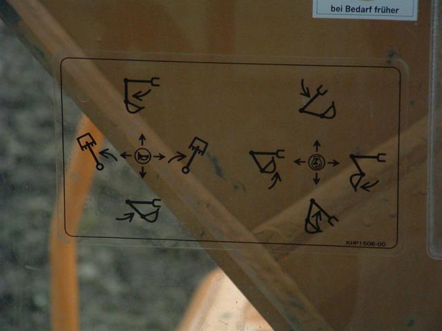

hallo luxi ich hab hier ein kleines bild für dich kannst dir ja mal ein bild davon machen wie mal einen bagger steuert das bild ist von einem tieflöffel zusatz gräte werde über seperate schalter oder über schalter auf den sticks gesteuert gruss dieter smile.gifsmile.gif

die meisten Bagger haben heutzutage die Eurosteuerung
d.h. du hast zwei Joysticks rechts und links mit denen du alle Ausleger und
Schwenkfunktionen steuerst.
Im Genauen:
Joystick links:
nach vorn: Löffelstiel nach oben bewegen
nach links: Oberwagen nach links schwenken
nach rechts: Oberwagen nach rechts schwenken
nach hinten Löffelstiel nach unten bewegen
Joystick rechts:
nach vorn: Arm nach unten
nach links: Löffel einklappen
nach rechts: Löffel ausschütten
nach hinten: Arm nach oben
weitere Funktionen wie Scheren, Schwenklöffel o.ä. werden meistens mit
Fußschaltern gesteuert.
die Steuerung variierte je nach Hersteller früher, da hatte eigentlich jeder seine
Bei International Baggern z.B. war die Funktion ganz anders angeordnet.
Da gabs zwei Joysticks und 4 Fußpedale.
Die Funktionen hier waren z.B.
Joystick links:
nach vorn: Löffelstiel auslegen
nach rechts: Schwenken des Oberwagens nach rechts
nach hinten: Löffelstiel anziehen
Joystick links:
nach vorn: Ausleger absenken
nach links: Schwenken nach links
nach hinten: Ausleger anheben
die Steuerung des Löffelfüllens und auskippens geschah mit zwei Fußpedalen
rechts und links neben den Fahrwerkspedalen.
Ganz eigenartik war die Steuerung der alten Poclain Bagger.
Hier gabs insgesamt 6 Hebel die alle vor dem Fahrer angeordnet waren.
