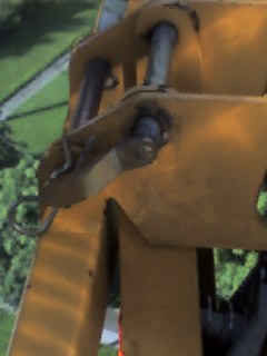

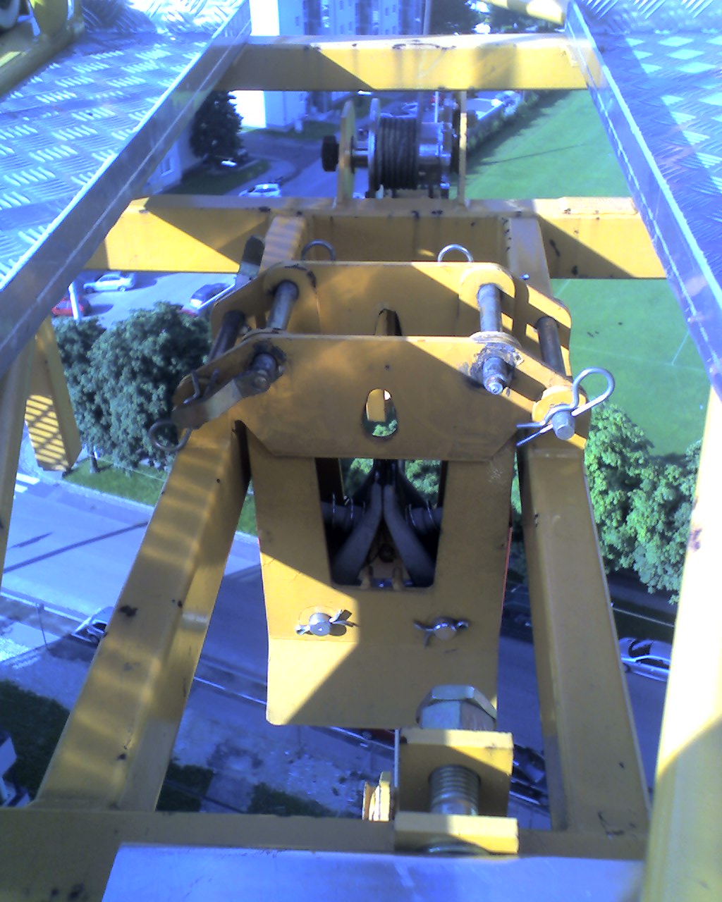

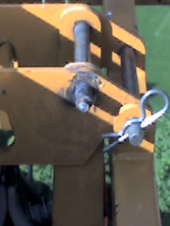

So, heute hätte mich fast der Schlag getroffen bei der monatlichen Sichtkontrolle aller Sicherheitsrelevanten Teile, sprich ob noch alle Bolzen, Splinte und Federstecker vorhanden und auf "ihrem" Platz sind......
Bei einem knapp 3 jährigen Kran (wahrscheinliche Erstinbetriebnahme 30.06. 2006, danach ein 1/2 jähriger Einsatz, seit Frühjahr 2008 in Besitz des jetzigen Eigentümers, sprich der Baufirma, für die ich fahre) dürften gebrochene Bolzen im Klinkentrichter nicht vorkommen!!!!! Zudem lässt wie schonmal angesprochen der Service von Liebherr sehr zu wünschen übrig!!!! Der "Schaden" (Bilder unten angehängt) wurde um 08.00 Uhr "diagnostiziert", ein Nachweislicher Anruf um 08.27 Uhr beim Polier mit sofort erfolgtem Anruf beim Werkskundendienst von Liebherr ergab keinerlei Reaktion desselben, obwohl es sich hierbei um ein Sicherheitasrelevantes Teil handelt!
Schön zu sehen, das hier ein Griff vom Bolzen fehlt, da er ABGEROSTET!!! ist!
Der Bolzen (zu dem Zeitpunkt der Aufnahme war er wieder an seinem "angestammten" Platz) war schon fast aus dem Loch heraussen. whistling.gif
Hier zu sehen die linke, noch in ordnung befindliche Seite...........
Und hier die defekte Seite, die rechte..... Wenn der Bolzen sich verabschiedet, kann im schlimmsten fall der Haken (wenn im 4 Strang gefahren) abstürzen......
Und das bei der vielgepriesenen "Liebherr Qualität"................ eusa_think.gifeusa_think.gif
