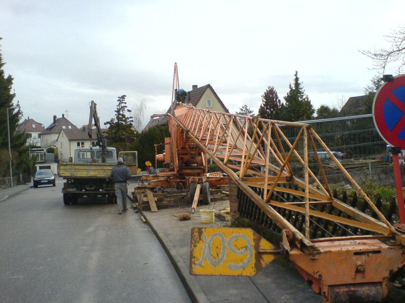

morgens halb elf in Korntal bei Stuttgart.....
( wir waren 3 Stunden auf der Achse unterwegs.... und mussten ihn noch aus dem Schlamm seines Winterstellplatzes ziehen)

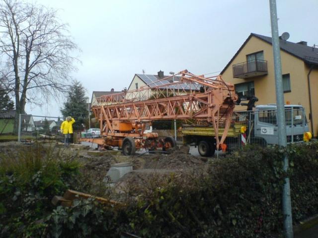

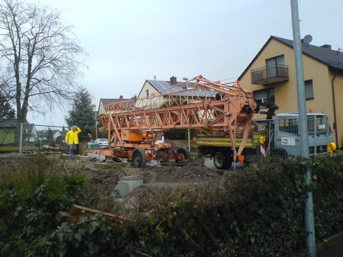

nach dem "Aufspindeln" ( wenn man es so nennen kann - Gewinde waren quasi tot weil fest - wir haben ihn dann mit passenden Hölzern ins Wasser gestellt anstatt den Spindeln)
Bolzen aus der Turmsicherung raus und mal schaun ob er noch geht.... und siehe da er hebt sich....

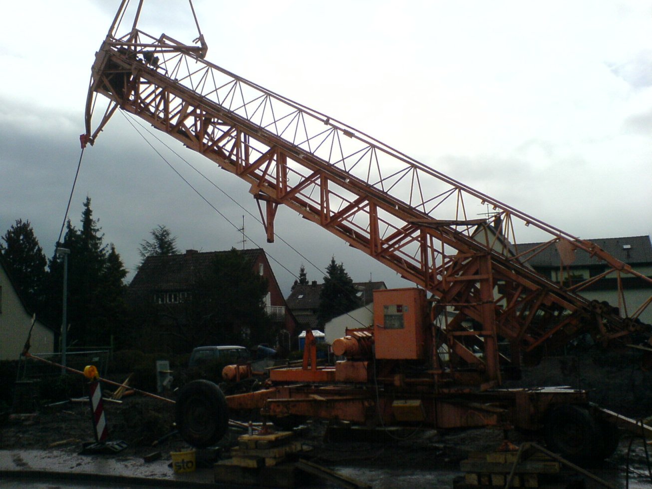

also wieder ein Stück runter mit ihm und den Ausleger anfangen hinzuschrauben..... oben fettet der Chef himself die Laufbahn ein ( er baut sie Bude wieder ganz allein)
2009/07/post-5915-1247410439_thumb.jpg

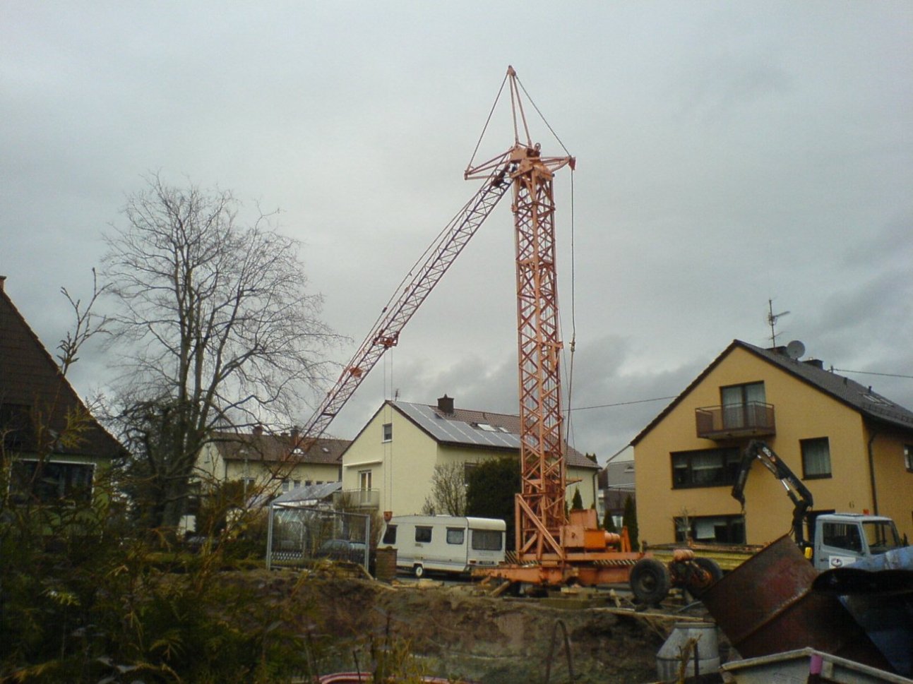

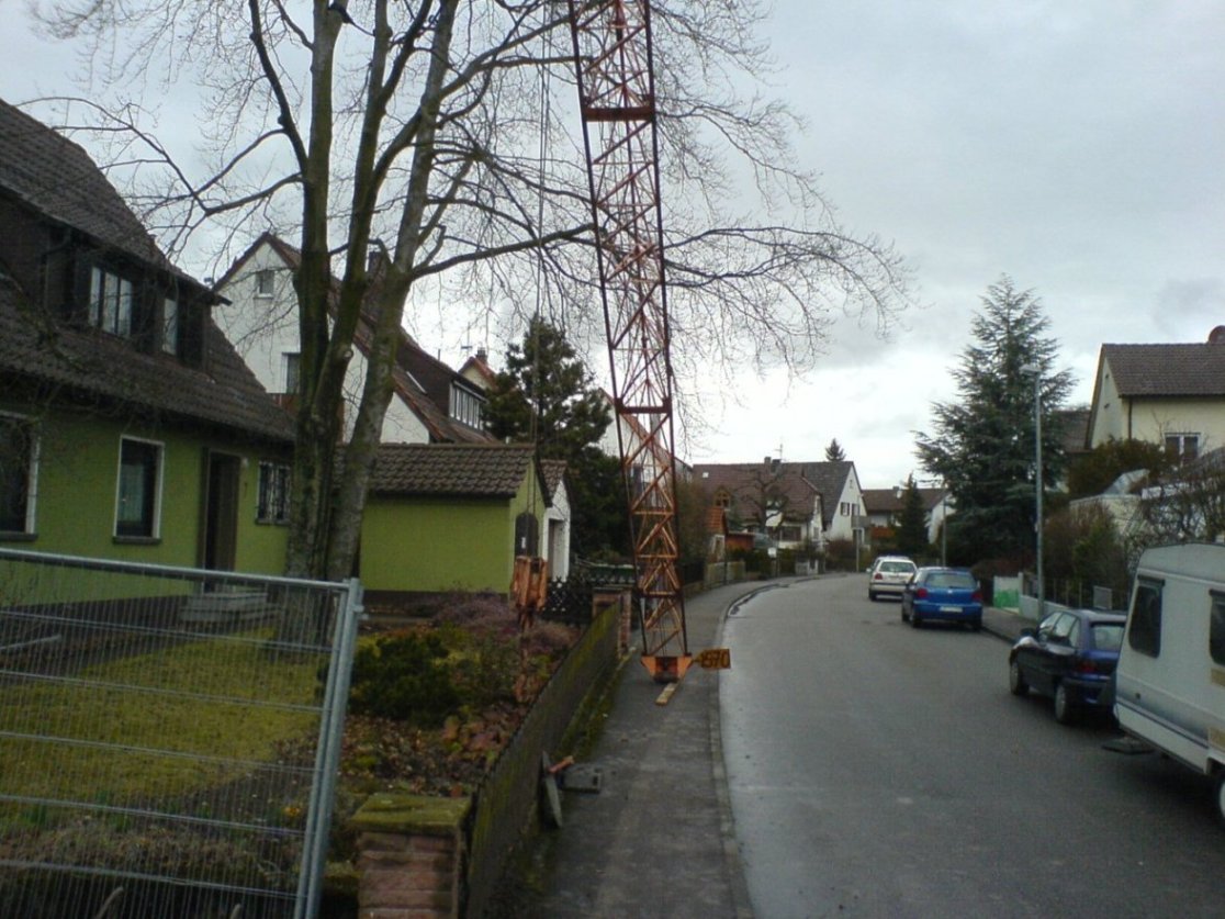

von Turmaufrichten habe ich kein Bild da musste ich die hinterachse unterlegen damit er nicht hinten überkippt beim Aufrichten - der Ausleger musste vom Turm wieder Bergauf geschoben werden
hier steht er und wartet auf Ballast
