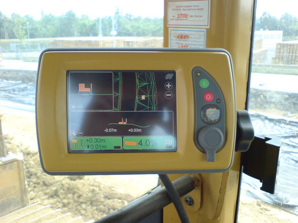

ich suche eine Bedienungsanleitung für die Topcon 3D GPS Maschinensteuerung.
Wäre auch für Quellen oder Links dankbar.
Gruß Erdwin

Mich interessiert auch nur folgendes ,bei der Trimple Anlage konnte man Basisstations unabhängig eine Ebene eingeben ,die auch von der Steuerung angenommen wurde.
Geht das auch mit der Topcon Anlage?
Das es keine Bedienungsanleitung für die Topcon gibt ist eigentlich schade ,mir persönlich gefällt das Topcon System nämlich besser.
Was meinst Du mit "eine Ebene"? Einfach eine plane Fläche ohne Neigung, also quasi an Schildkante das Null vorgeben? Bei meinen Baggern gehts, aber ob das bei der Raupe geht weiß ich nicht genau, müsste aber. eusa_think.gif
Mußt Du mal unter Modelle gucken ob da eins drin ist.
Du mußt aber auf jeden Fall Kontakt zur Basis haben, ohne Basis geht nix.
Wenn Du nicht klar kommst kannst Du mir mal ´ne PN schreiben, dann geb ich Dir die Nr vom Monteur von Wansor, ich denke da kommt deine Steuerung ja her.
