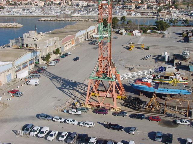

Ich weiß, in den 70er Jahren gab es diese Art von sehr großen Turmdrehkräne: Peiner MK-1250 aus dem Jahr 1975, Kroll K-10000 aus dem Jahr 1978, linden8952 aus dem Jahr 1977, Richier gt1450, liebherr1800C, 1600C, Peiner VM2000, VM 1300 und Russisch sehr hässlich Krane bk1000 und bk1450. Von 1980 Ich weiß, liebherr 1250, 2000, 3150HC, Potain MD-Serie (vor allem 1400 und 2200Md), liebherr 1000 und 1500A und chinesse luffer qts3150 aus dem Jahr 1989.
Ich würde gerne wissen, ob es einem anderen großen Turmdrehkräne in Europa, vor 1990(in 1950-1990)- (1000mt oder mehr, hubhohe mehr als 70 m, Turm Abschnitt größer als 3 Meter).
Vielen Dank.
2009/07/post-14539-1247068094.jpg

Aber ja! Liebher hatte Mitte der 80er Jahre noch den 4000HB - ein richtiges Monster kreisch.gif

liebherr 4000HB oder 4000HC?
Liebherr hat diese Turmkran in den 80ern?
Ich wusste, dass zunächst 4000HC hergestellt für eine Werft aus Süd-koreea nach dem Jahr 2000. Vielleicht habe ich mich irre.
liebherr 4000HB or 4000HC?
Did Liebherr made this tower crane in 80s?
I knew that first 4000HC was manufactured for a shipyard from south-koreea after 2000. maybe i am wrong.

It`s a difference between 4000HB and 4000HC. The first one was manufactured in 80`s and the second one was first time delivered for South Korea shipyard.
I think 5000HC hasn`t been produced yet, just like Potain MD22500.
Liebherr 4000HB ?I never heard before about this crane. I would like to know its data sheet, and the maximum height under hook. Is this crane rail-going? Thank you very much
Liebherr 4000HB? Ich nie zuvor gehört zu diesem Kran. Ich würde gerne wissen, seine Daten, und die maximale Höhe unter Haken. Ist das mobile Turmkran (auf der Schiene)? Vielen Dank
