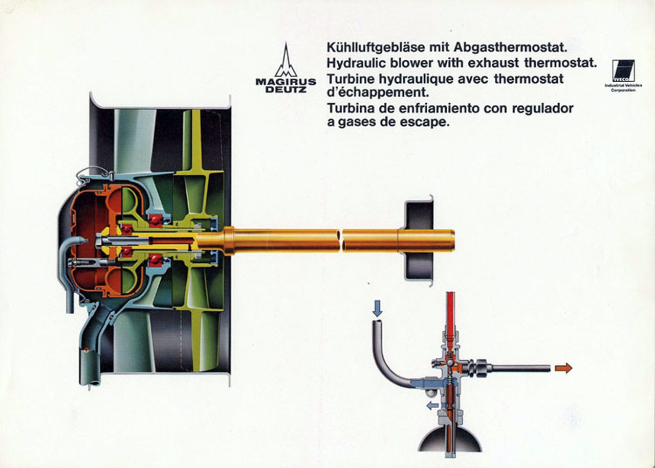

Ich muß aber dazu sagen, das er technisch dringend nötig war und der Schutz für den Motor nur ein Nebeneffekt war. Wenn der Schleuderfilter der Hydraulikkupplung nicht vorgeschaltet wäre, würde die sich mit Ölschmutz schnell zusetzen und nicht mehr regeln. Das Kühlgebläse würde dann starr mitlaufen.
Der Schleuderfilter muste auch alle 10.000 km gereinigt werden. Wenn man das nur nach 30.000 bis 50.000 Km gemacht hat konnte man so eine richtig Dicke Wurst, wie brüchiger alter schwarzer Gummi rausholen.
Güße Peter

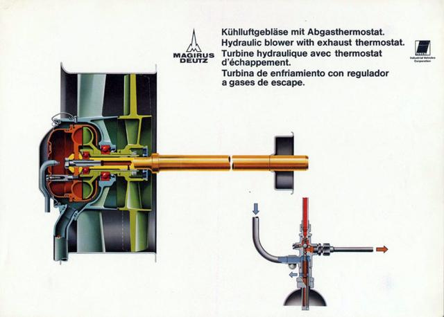

2009/06/post-3072-1245273382_thumb.jpg
Also das ist doch ein Elend - jetzt beschäftige ich mich schon eine geschlagene halbe Stunde mit diesem blöden Ding da kreisch.gif
Was ich sehe, ist ne Föttinger-Kupplung, klar. Die verbindet, je nach Ölstand, die Antriebswelle mit dem Lüfterrad, auch klar.
Das ist das Prinzip einer Visko-Kupplung... je mehr Öl, desto "kraftschlüssiger" die Verbindung.... bei einer Visko-Kupplung, die nicht durch Drehzahldifferenz schließen soll (wie zB im Antriebsstrang), sondern durch andere Einflüsse, muß ein Ventil die Ölmenge regeln, die vom Vorratsraum in den Arbeitsraum fließen kann.
Toll.
Andere Einflüsse - hier die Temperatur. Im Nebenbildchen soll wohl dieses Ventil dargestellt sein, das, von einem Abgas-Nebenstrom beheizt, über ein Dehnstoffelement den Ölzufluß in die Föttinger-Kupplung freigibt.
Anmerkung: im bekannten Visko-Lüfter für flüssigkeitsgekühlte Motoren ist das entsprechende Ventil bimetall-gesteuert, simpel über die Umgebungstemperatur, kuschelig eingebettet zwischen Kühler und Motorblock...
Das im Kupplungsgehäuse befindliche Öl läuft bei Motorstillstand langsam aus dem Gehäuse heraus, zurück in die Ölwanne. Bei laufendem (warmem) Motor und vollem Gehäuse wird es herausgedrückt, weil der Zulauf an den Öl(druck)kreislauf angeschlossen ist (das kleine Röhrchen da links im Bild). Richtig??
Das Öl wird gegen die Schraube gespritzt und von dort nach außen an die Gehäusewand geschleudert. An selbiger haften Schmutzpartikel fest und bilden die besagte Kruste.
Okay, das Prinzip entspricht dem einer Freistrahlzentrifuge, ebenfalls im "Nebenstrom" angeordnet. Sicher weniger effektiv als ein für die Ölreinigung spezialisiertes Gerät wie das von MANN - aber immerhin.

Es ist keine Viskokupplung sondern eine hydraulische Turbine, nur das das Steuerventil durch Hitze geregelt wird statt durch Druck, etwas Öl läuft immer durch.
OK, damals war ich noch "Jung" und das es wie ein Wasserrad mit Öl funktioniert wurde mir so vom Fachmann erklärt...
Also wie ein Schleuderfilter mit regelbaren Einlassventil
