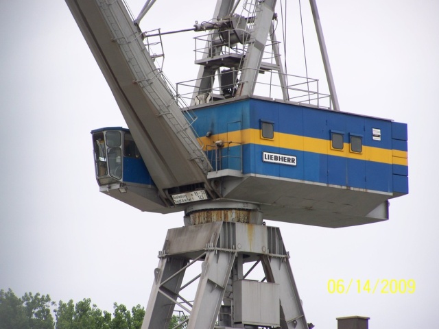

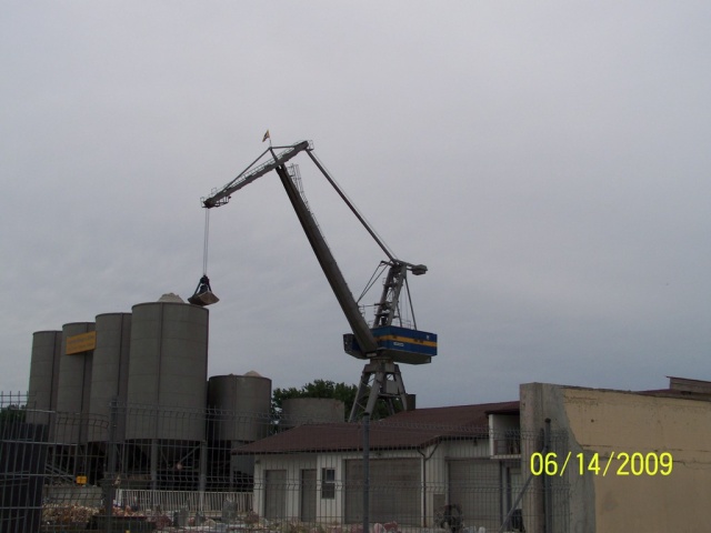

eine etwas ältere Maschine welche ich auf meine Fotosafari nicht Links liegen lassen konnte wink.gif

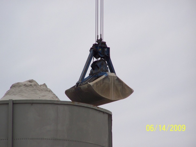

Hallo nochmal..ich frag mich grad, warum man für einen EinseilGreifer so ein Monstrum braucht...?
Wie bekommt man da denn jemals 12,5 to rein laugh.gif ?
Oder ist der Kran umrüstbar für Container usw. eusa_think.gif ?
Das ist aber ein Vierseilgreifer, kein Einseilgreifer und das mit den 12,5t kann schon stimmen. Ich würde sagen das in den Greifer 4-5m³ passen, vergleiche doch nur mal den Greifer mit dem Kranführerstand...
eusa_think.gif ?
Das hier ist ein Vierseilgreifer, er arbeitet im Prinzip wie ein normaler Zweiseilgreifer. Ein Einseilgreifer dagegen wird einfach an den Haken eines Kranes eingehängt - über einen Mechanismus im Inneren des Greifers wird nach jedem Absetzen zwischen Greifen und Schließen umgeschaltet.
Habe es im Modellbauforum schon etwas genauer beschrieben;
zum leichteren Verständnis hier noch ein kleines Video:
http://www.youtube.com/watch?v=7d8PY8G3ScI
Es gibt auch Einseilgreifer, die sich in der Schwebe öffnen lassen. Über eine Funkfernbedienung wird die Verriegelung gelöst. Damit der Greifer sich dabei nicht schlagartig öffnet, sind Dämpfer eingebaut.
