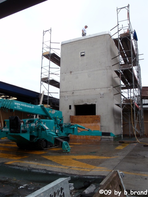

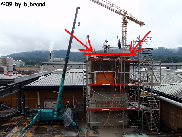

Hier werde ich diese Woche eine kleine Jobreportage zeigen, von einem: Rückbau eines Liftschachts.
Besonderes: weil alle drei anwesende Krane die auf der Baustelle sind, zu kurze Ausleger (2X 70m 1X 40m) haben, muss der Luftschacht mit einem kleineren mobilen Raupenkran abgebaut werden. Ein grösserer Ruapenkran für den Einsatz, ist auch nicht möglich weil die Rampe auf der, der Raupenkran hoch auf die Einstellahle fahren musste, nicht mit mehr Gewicht belastet werden darf.
Der Liftschacht wird oben mit Betonfräse in Stücke zerlegt, bis auf eine Höhe runter wo schlussendlich mit kleineren Baumaschinen der Beton an Hand von Betonbeisser weiter abgebaut werden kann.
Bis auf die Höhe wird alles gefräst, in Stücke zerlegt und mit dem Minikran runter gehoben.
Im rot markierten Bereich, das ist der Liftschacht der Abgebaut werden muss.

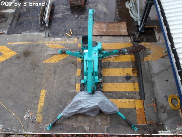

Hier ist das Hautbedienteil zu sehen, wo auch die Stützen des Krans verstellt werden kann, und so weiter.
Das tolle an dem Kran finde ich das der mit Dieselmotor, oder auch mit einem Elektromotor betrieben werden kann. Wir benutzen den hauptsächlich elektrisch.
An dem rot eingekreisten Schalter wird dann eingestellt was man fahren möchte, elektrisch oder auf Dieselbetrieb.

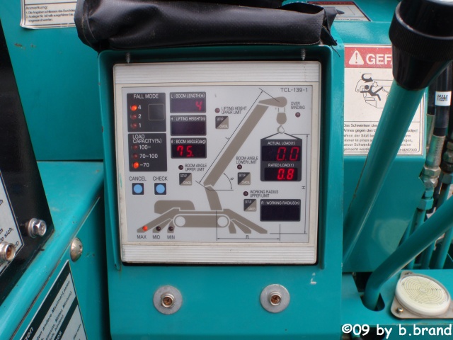

Das hier hat mich dann schon überrascht. Wie ich dies von den grossen Krane kenne. Alles elektronisch überwacht. Auch die Anzeigen, alles wird angezeigt, wie ich dies von den grossen Turmdrehkrane her kenne, echt Top top.gif

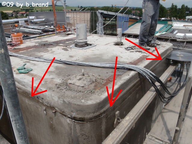

Heute wurde mal als erstens rings um den Liftschacht auf der Unterseite der Betondecke einen Schnitt gemacht. So das quasi der Betondeckel von der Wand getrennt ist.
