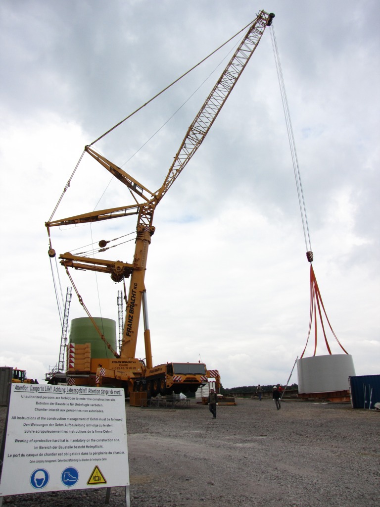

Seit Mitte April 2009 wird im Bochumer Stadtteil Gerthe eine neue Windkraftanlage gebaut. Sie soll im Juni 2009 fertig sein und eine Leistung von etwa 2 MW besitzen. Die Endhöhe einschließlich der Rotorblätter soll 138 Meter betragen. Verantwortlich für die Bauarbeiten ist die Fa. Oehm Bau.
Hier ein Bild von heute Mittag. Weitere Bilder (auch von den vorangegangenen Arbeiten) folgen spätestens morgen.

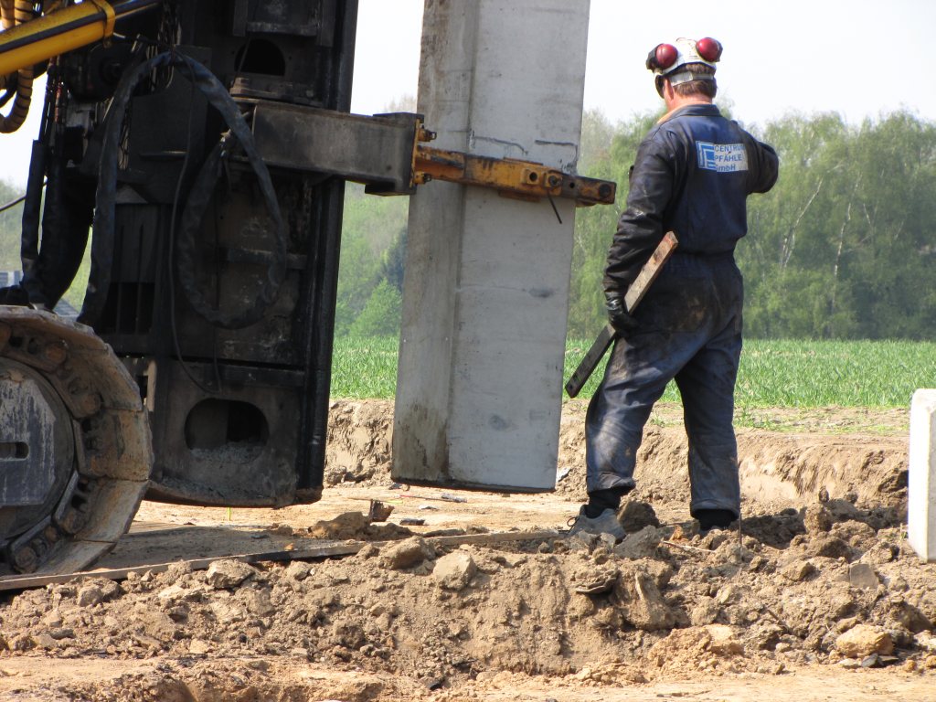

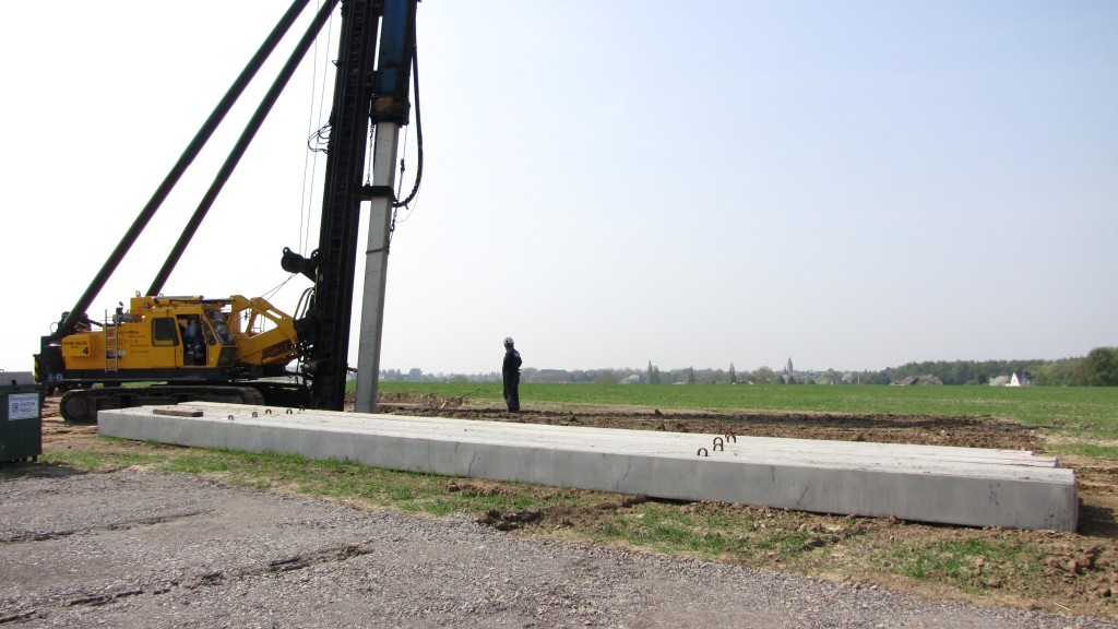

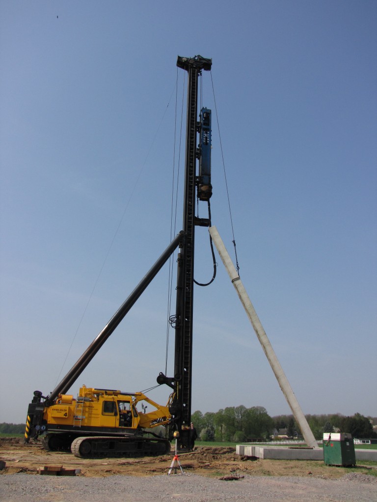

Zuerst wurden 36 Betonpfähle 15 Meter tief in den Boden gerammt...
Diese Arbeiten wurden von der Fa. Centrum Pfähle übernommen.
Die Betonpfähle bilden die Grundlage für das Fundament des Windrades.

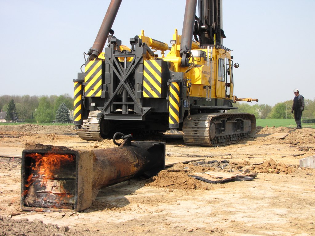

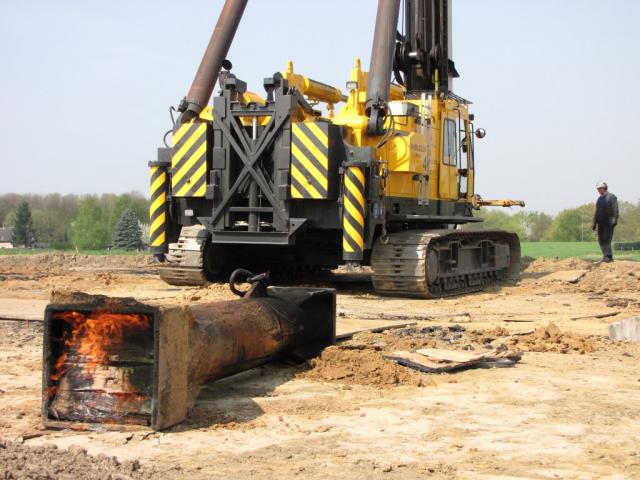

Damit die Pfähle beim Einschlagen in den Boden nicht kaputt gehen, werden dicke Holzplatten zwischen dem Neun-Tonnen-Hammergewicht und den Pfählen gelegt. Durch das Einrammen ensteht eine so hohe Energie, dass die Holzplatten irgendwann anfangen zu brennen.
