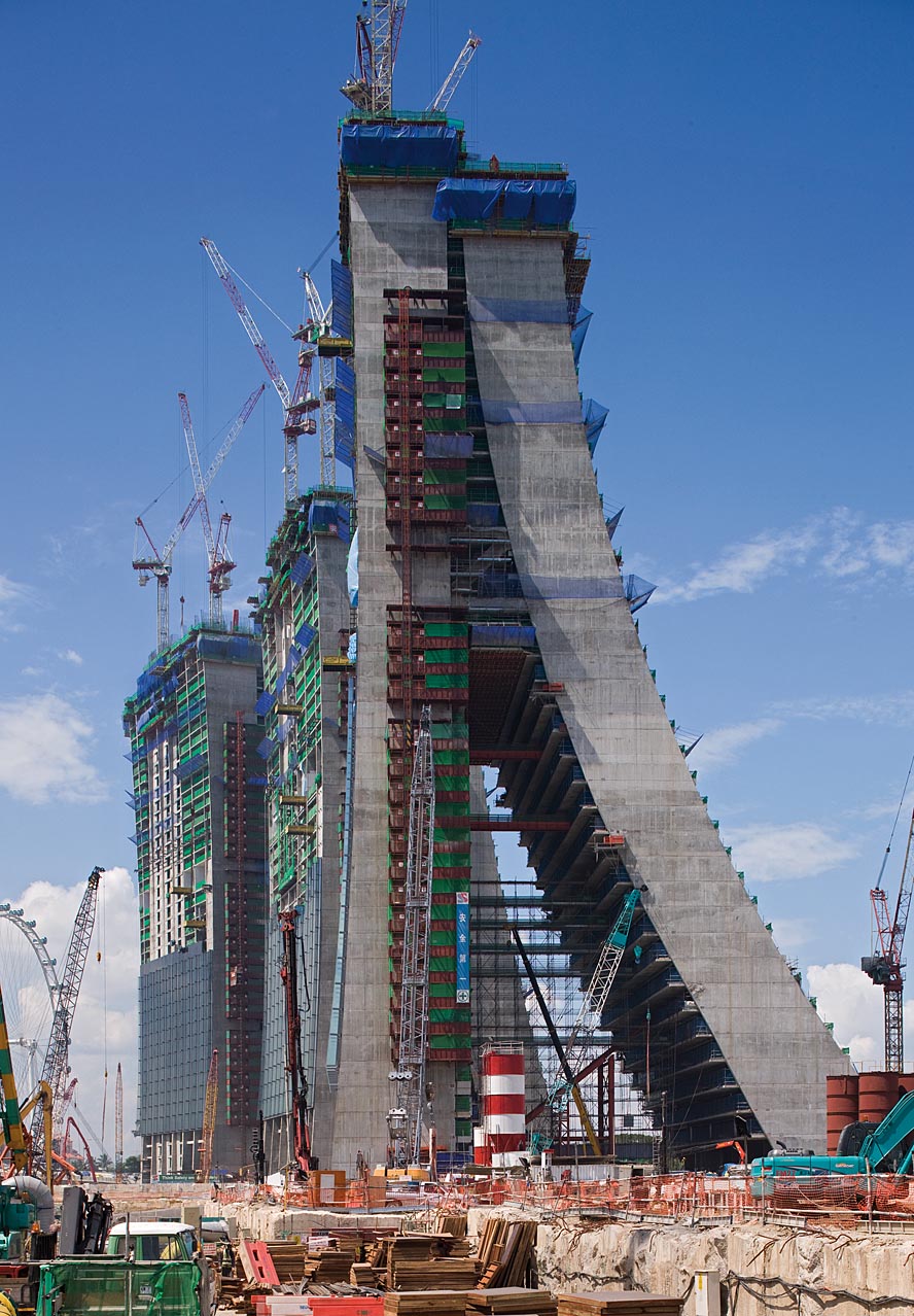

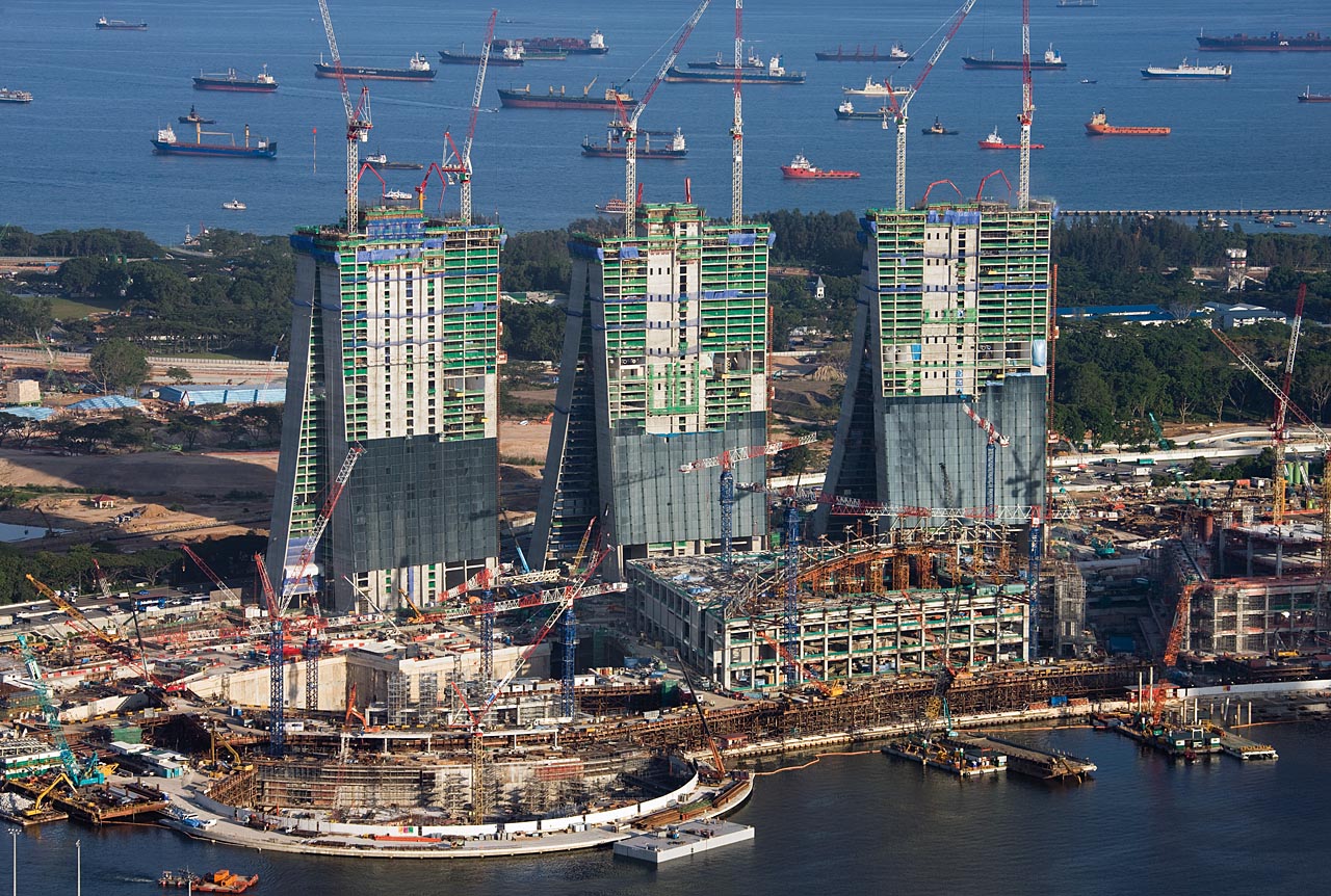

Drei konkav geformte Hoteltürme mit jeweils 55 Etagen und einer als Dachgarten genutzten, die drei Türme verbindenden Plattform in knapp 200 Metern Höhe dominieren die Skyline. Ein internationales Team von Peri Spezialisten aus Singapur und Deutschland konzipierte für die koreanische Bauunternehmung SsangYong Engineering & Construction eine umfassende Schalungs- und Gerüstlösung. Vor allem die Skytable Großdeckentische sowie die Peri ACS Selbstklettertechnik kamen zum Einsatz.
Jeweils zwei asymmetrisch gegeneinander gekrümmte Schäfte wachsen wie Brückenpylone zu Einheiten zusammen. Sind die drei Hoteltürme in Höhe und Geschossanzahl noch identisch, unterscheiden sich die Formen der jeweiligen Gebäudeelemente hinsichtlich Basisbreite, Ausrundungsradius und Versatzmaß doch beträchtlich. Des Weiteren sind die einzelnen Geschosse auch in Längsrichtung zueinander versetzt.
Die amerikanische Las Vegas Sands Corporation ist Bauherr des gesamten Areals mit
Messehallen, Spielcasino, Theater, Museum ? und den weithin sichtbaren Hoteltürmen.

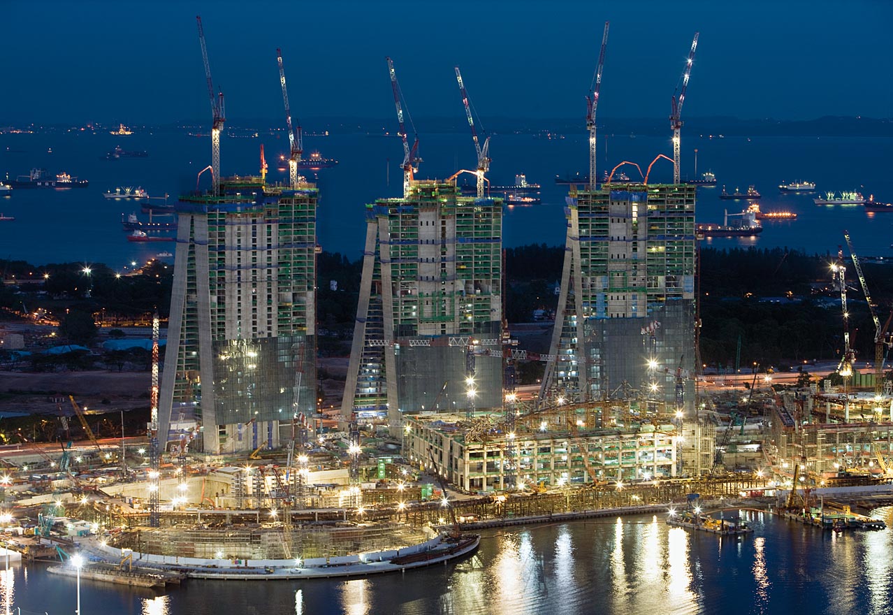

Mithilfe der Peri Schalungs- und Gerüstlösung wachsen diese in nur vier Tagen um ein
komplettes Geschoss nach oben.

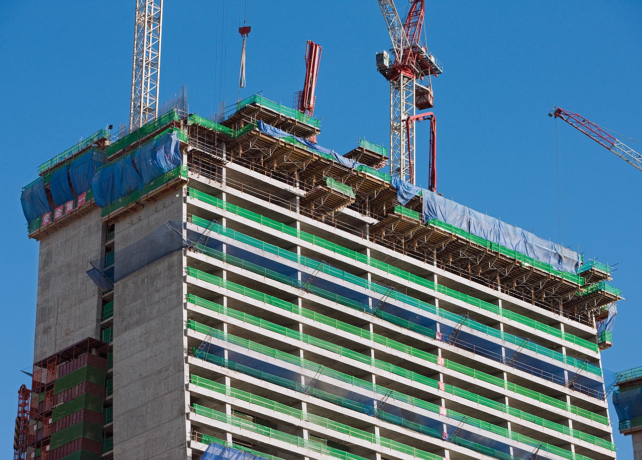

Peri liefert aus dem Produktportfolio für Systemgeräte für die unterschiedlichsten Anforderungen die jeweils optimale Lösung. Hierbei bilden die variable Vario GT 24 Träger-Wandschalung und die auf denselben Bauteilen basierende Säulenschalung eine bewährte und stabile Basis. Zusätzlich werden mit ST 100 Stapeltürmen vielseitige Traggerüste mit nur wenigen Systemteilen schnell und einfach montiert.
Pro Turm stehen dem Baustellenteam nur zwei Krane zur Verfügung. So konzipierten die Peri Ingenieure zur Herstellung der Kernwände kranunabhängige, und für die Geschossdecken kransparende Schalungslösungen. Mithilfe der ACS Selbstklettertechnik und den großflächigen Skytable Deckentischen kann die Baustelle ein komplettes Geschoss mit einer Regelgeschosshöhe von drei Metern in jeweils nur vier Tagen fertig stellen. Um dieses Ergebnis erreichen zu können, werden die Aufzugschächte drei Takte im Voraus geklettert. Für die durchschnittlich 25 Zentimeter starken Stahlbetondecken werden insgesamt 110 Skytable Deckentische für jeweils zwei komplette Geschossebenen vorgehalten.
Nach nur zwei Jahren Bauzeit soll Ende 2009 eine Plattform die drei Hoteltürme an der Spitze
miteinander verbinden.

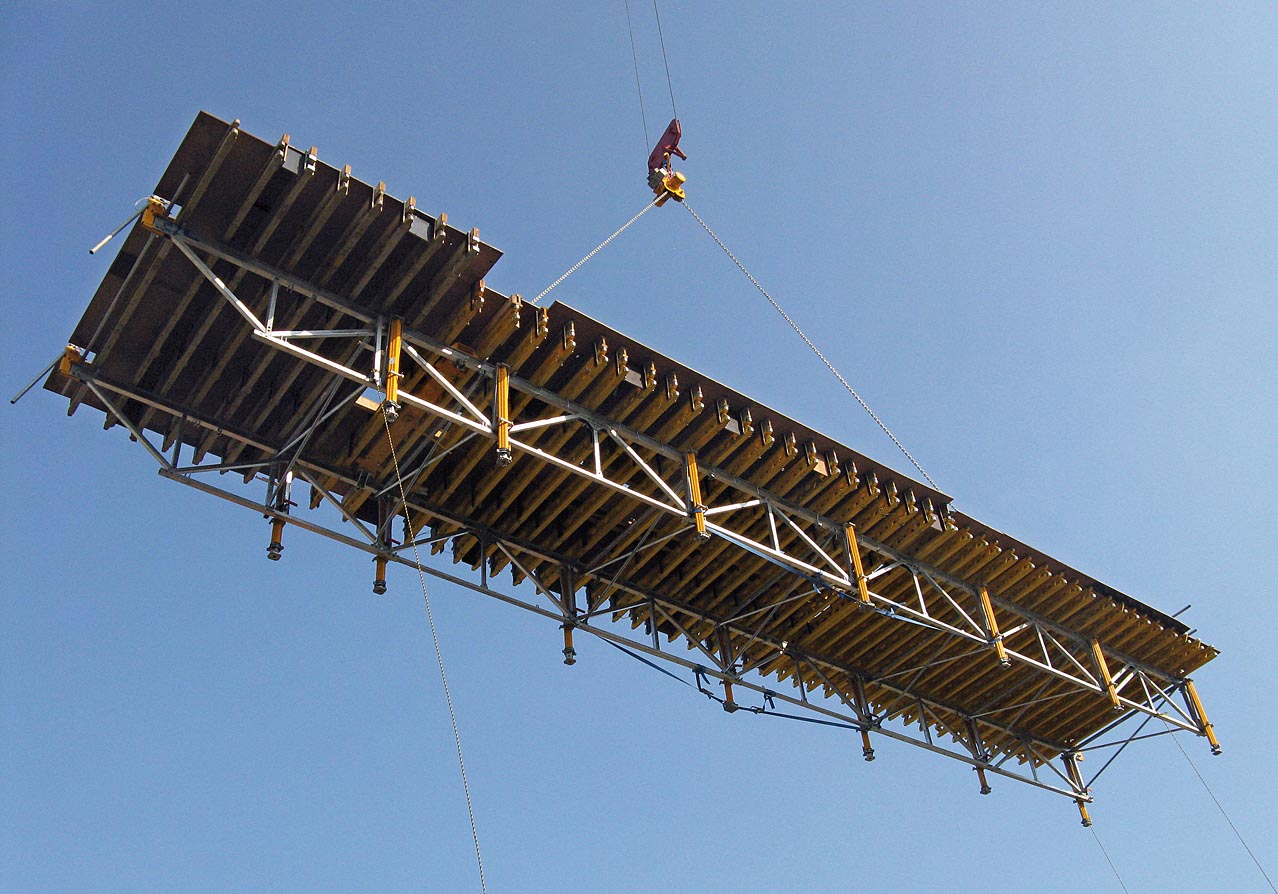

Mit bis zu 20 Meter langen und fünf Meter breiten Skytable Großdeckentischen kann das Baustellenpersonal beinahe 100 m² Deckenschalung in nur einem Kranhub umsetzen. Mithilfe des speziell für dieses System entwickelten Umsetzgerätes und der Kraftumlenkung am Deckenrand wird der Tisch horizontal aus dem Gebäude gezogen, um gleich darauf in die nächste Schalposition gehoben werden zu können. Während des Umsetzvorgangs arbeitet das Bedienpersonal immer vom gesicherten Deckenrand aus und muss den Tisch nicht betreten.
Trotz der Tischgrößen ist das Skytable System flexibel. Mit den verwendeten Peri Multiprop Alu-Deckenstützen wird ein großer Absenkweg erzielt ? bei den vorhandenen Deckenversprüngen von bis zu 20 Zentimetern und gleichzeitig 50 Zentimeter Brüstungshöhe ein enormer Vorteil. Zudem können die Multiprop Stützen mit MRK Rahmen zu Türmen verbunden werden. So lassen sich die Skytable Tische auch für die Zwischengeschosshöhen von knapp neun Metern einsetzen. Die Peri Ingenieure berücksichtigten bei ihrer Lösung von Anfang an die sich kontinuierlich verändernde Geometrie und setzen die Skytable Fachwerkkonstruktion unverändert über die gesamte Gebäudehöhe ein. Die erforderlichen Modifikationen an den Tischen sind dadurch minimal und aufwändige Umbauarbeiten und damit eventuelle Fehlanwendungen werden weitestgehend vermieden. Für das Peri Engineering geradezu selbstverständlich sind die aufgrund von Aufdoppelungen für die diversen Deckenversprünge notwendigen, integrierten Kettenkanäle zur sicheren und schnellen Krananhängung.
Die Peri Schalungs- und Gerüstlösung berücksichtigt die drei
unterschiedlich gekrümmten Bauwerksgeometrien mit den versetzten,
sich kontinuierlich verändernden Geschossen.

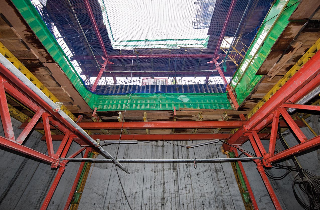

Das Peri ACS Selbstklettersystem ist das Schalungsgerüst für die insgesamt zwölf voraus laufenden Aufzugschächte. Mithilfe des ACS (Automatic Climbing System) können die unterschiedlich großen Schächte mit Abmessungen zwischen 2,30 und 10,10 Metern in einem Rhythmus von vier Tagen kranunabhängig eingeschalt, ausgeschalt und geklettert werden. Insgesamt fünf sichere Arbeitsebenen klettern gleichzeitig in den nächsten Abschnitt: zwei Plattformen zum Schalen, Bewehren und Betonieren der Schachtwände sowie drei Nachlaufbühnen zum Vorspannen der nachfolgenden Geschossdecken. In Kombination mit dem CB Klettergerüst und der Vario GT 24 Träger-Wandschalung optimiert Peri ACS so die Arbeitsabläufe auf der Baustelle.
Jeweils zwei Geschosse sind mit den Peri Skytable Großdeckentischen gleichzeitig eingeschalt.

Mit nur einem Kranhub werden 100 m² Deckenschalung umgesetzt.
Mit dem Peri ACS Selbstklettersystem lassen sich die Aufzugschächte unabhängig vom Kran
herstellen. Von den Nachlaufbühnen können die nachfolgenden Geschossdecken vorgespannt
werden.

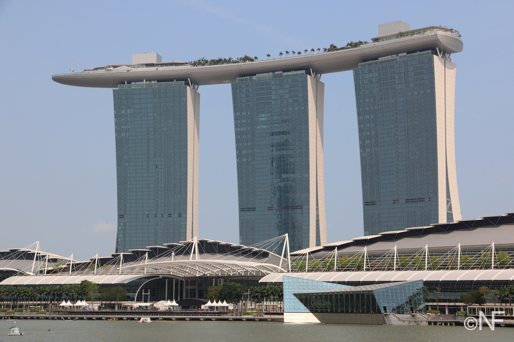

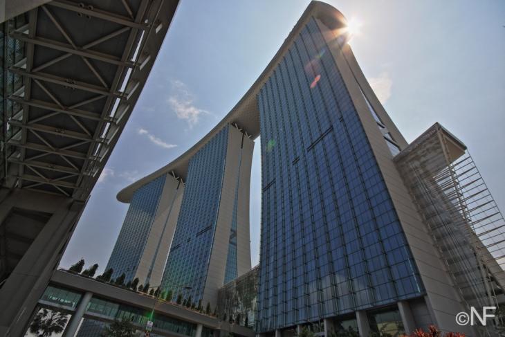

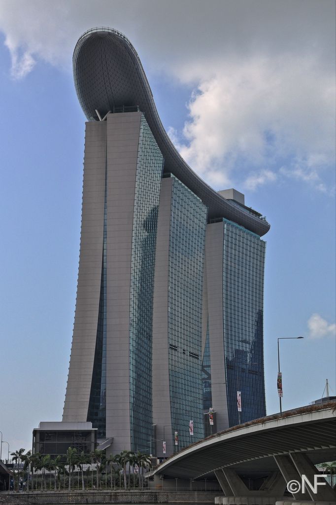

Da ich gerade meinen Urlaub in Singapur verbringe und neugierig war, ob es im Forum irgendwelche Beiträge gibt, die die Stadt betreffen, bin ich auf dieses Thema zur Baustelle des Marina Bay Sands Hotels gestoßen.
Nachfolgend ein paar Aufnahmen des fertiggestellten Gebäudekomplexes, der einen wirklich grandiosen Anblick bietet. Die Konstruktion und nicht zuletzt die exponierte Lage machen dieses Hotel zu einem wirklichen Blickfang.
Marina Bay Sands Hotel einmal bei Tag...

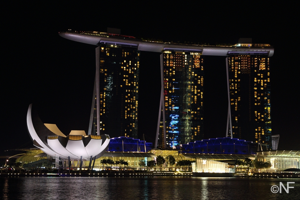

... und einmal bei Nacht.

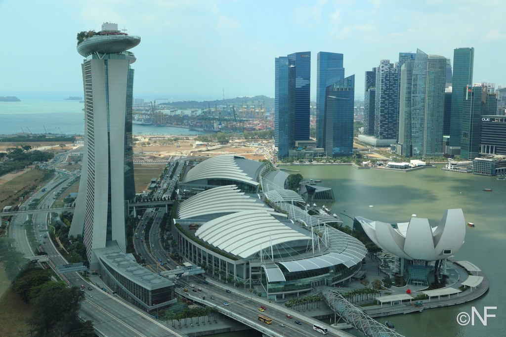

Der Blick vom Riesenrad "Singapore Flyer".
