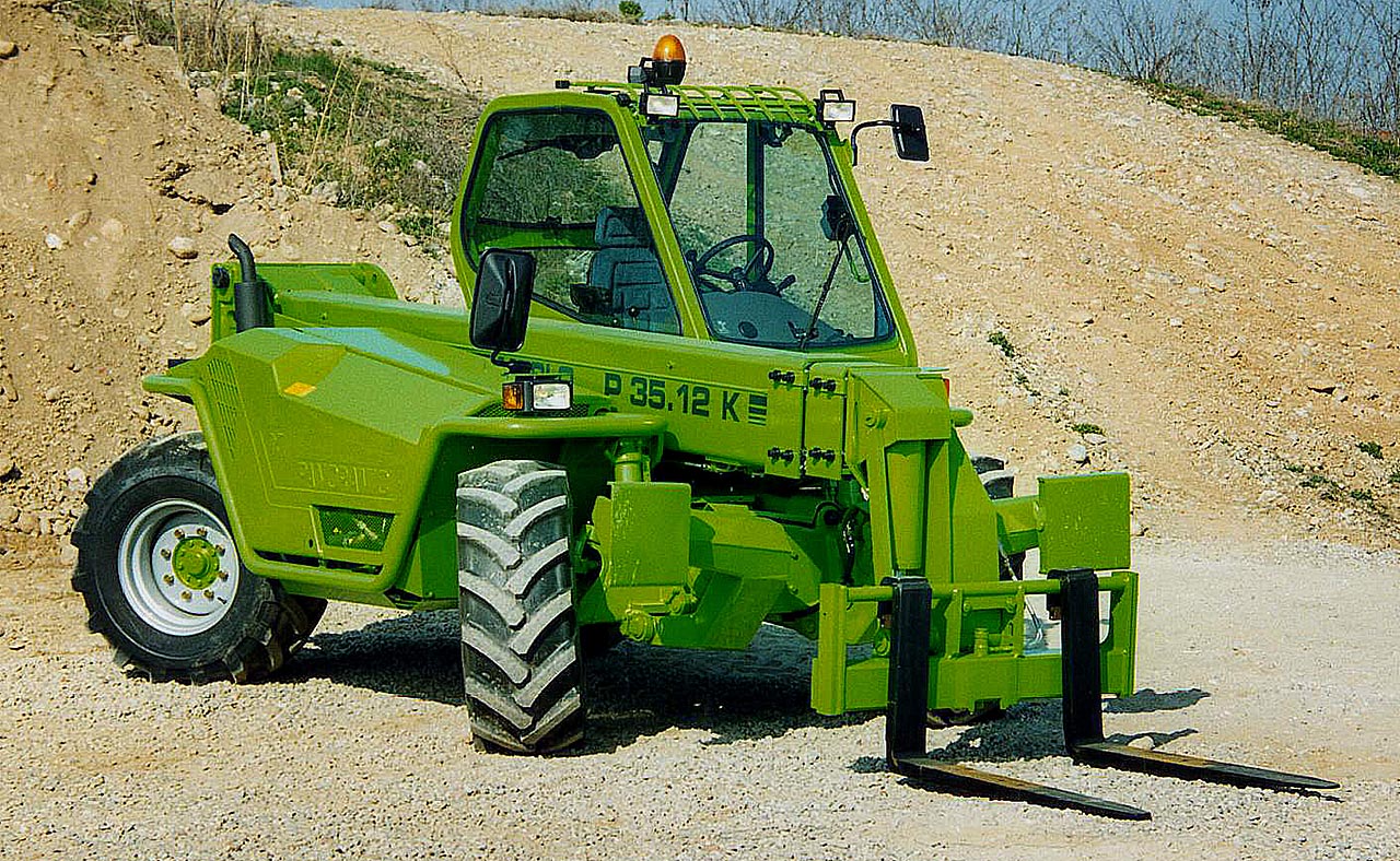

Zum Einsatz auf weichen Geländeflächen stattet Merlo seine Teleskopmaschinen serienmäßig
mit einem weit geöffneten Stollenprofil aus.

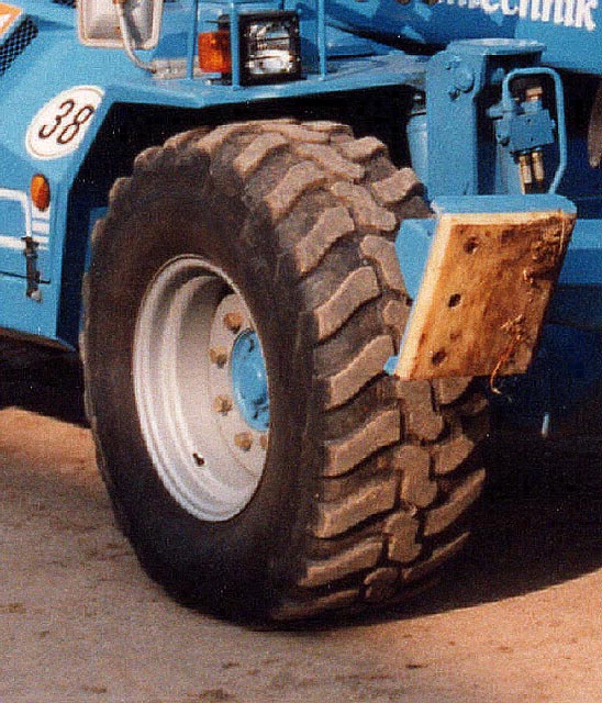

  • Zum Einsatz auf Baustellen-Geländeflächen stattet Merlo seine Teleskopmaschinen mit einem zur optimalen Verzahnung mit dem Untergrund und zur guten Selbstreinigung weit geöffneten Stollenprofil aus. Das ist in der Regel ein auf maximale Vorwärts-Schub- und -Zugkräfte fahrtrichtungsorientiertes Profil. Im weichen Gelände die optimale Lösung, auf harter und glatter Fahrbahn erzeugt es aber unangenehme Vertikalschwingungen der Maschine, die sich mit der Fahrgeschwindigkeit in der Frequenz und Amplitude ändern. Es ist außerdem zu beachten, dass sich beim bloßen Wechsel derartig profilierter Räder von der einen auf die andere Maschinenseite auch deren Kraftübertragungsrichtung ändert. Reifen mit weit geöffneten Profilen mit sehr schmalen Stollen werden immer auch eine deutlich geringere Verschleißlebensdauer besitzen als ?geschlossene? Reifen mit breiten Stollen.

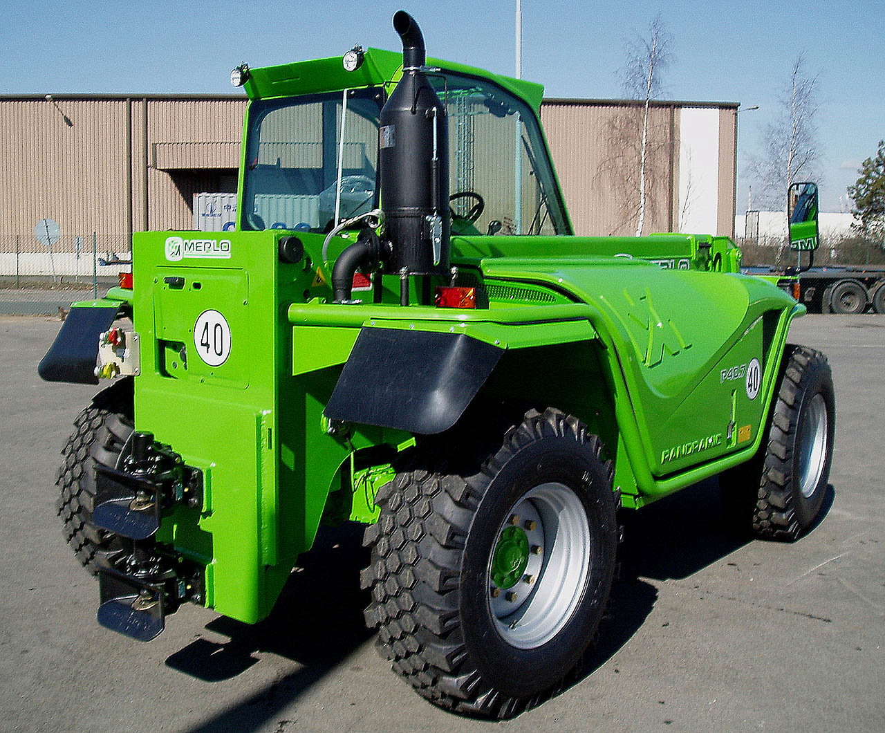

  • Maschinen, die im Einsatz sowohl vorwärts als auch rückwärts hohe Antriebskräfte entwickeln müssen, sollten von vornherein mit fahrtrichtungsneutral profilierten Reifen bestückt werden. Sie besitzen meistens auch noch eine sich großflächig überlappende Mittenprofilierung, was auch bei raschen Transport- oder Arbeitsfahrten auf harten und glatten Fahrbahnen eine akzeptable Laufruhe zur Folge hat.

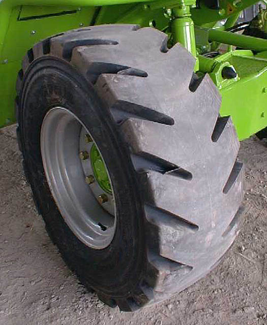

  • Für Dauereinsätze auf hartem und scharfkantigem Material ist es zum Schutz gegen plötzliche Reifenpannen und zur Steigerung der Verschleißlebensdauer vorteilhaft, breite, nahezu profillose und mit radial dicken Gummilaufstreifen versehene Spezialreifen auszuwählen.

Für Dauereinsätze auf hartem und scharfkantigem Material ist es vorteilhaft,
