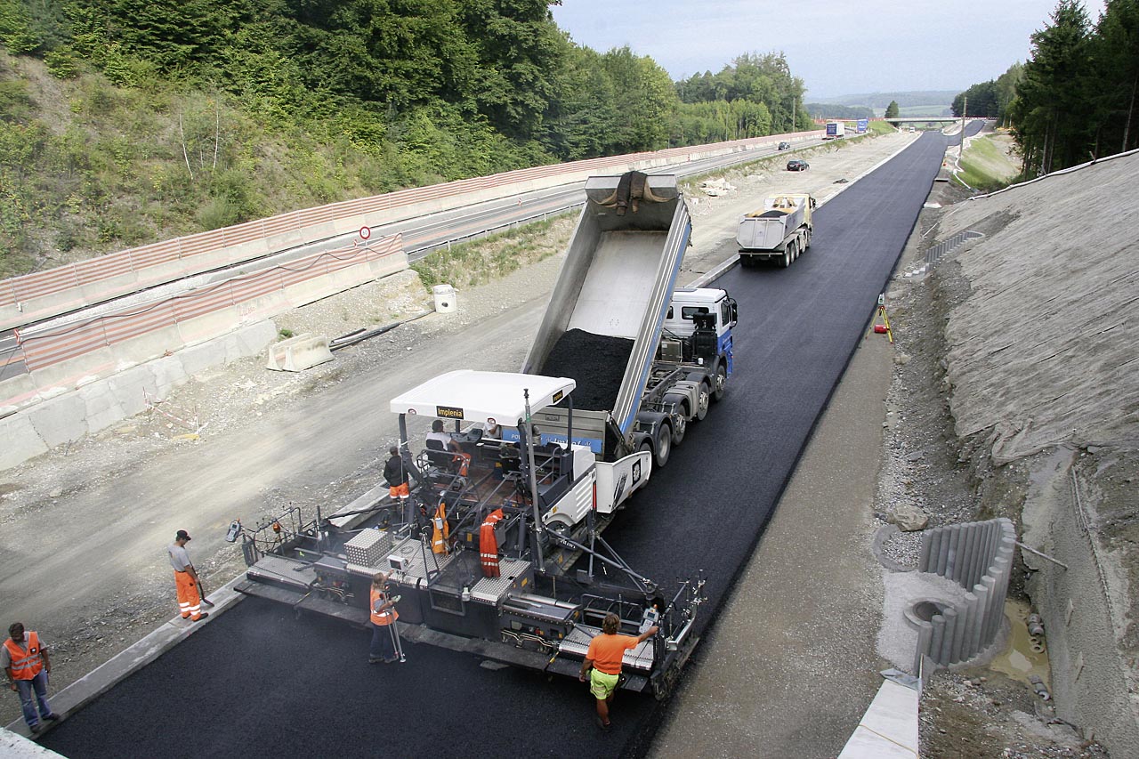

Die große Baumaßnahme stellte für das Einbauteam der Implenia AG, die zum ersten Mal mit Navitronic Plus arbeitete, eine Premiere dar. Nachdem das 3D-Steuerungssystem am Fertiger, einem Super 2100-2, montiert worden war, machte sich die Mannschaft zunächst mit der Technik vertraut. Schließlich galt es, bereits die Fundations- und Tragschicht der Strecke ohne künstliche Referenz auf Basis eines 3D-Modells einzubauen.

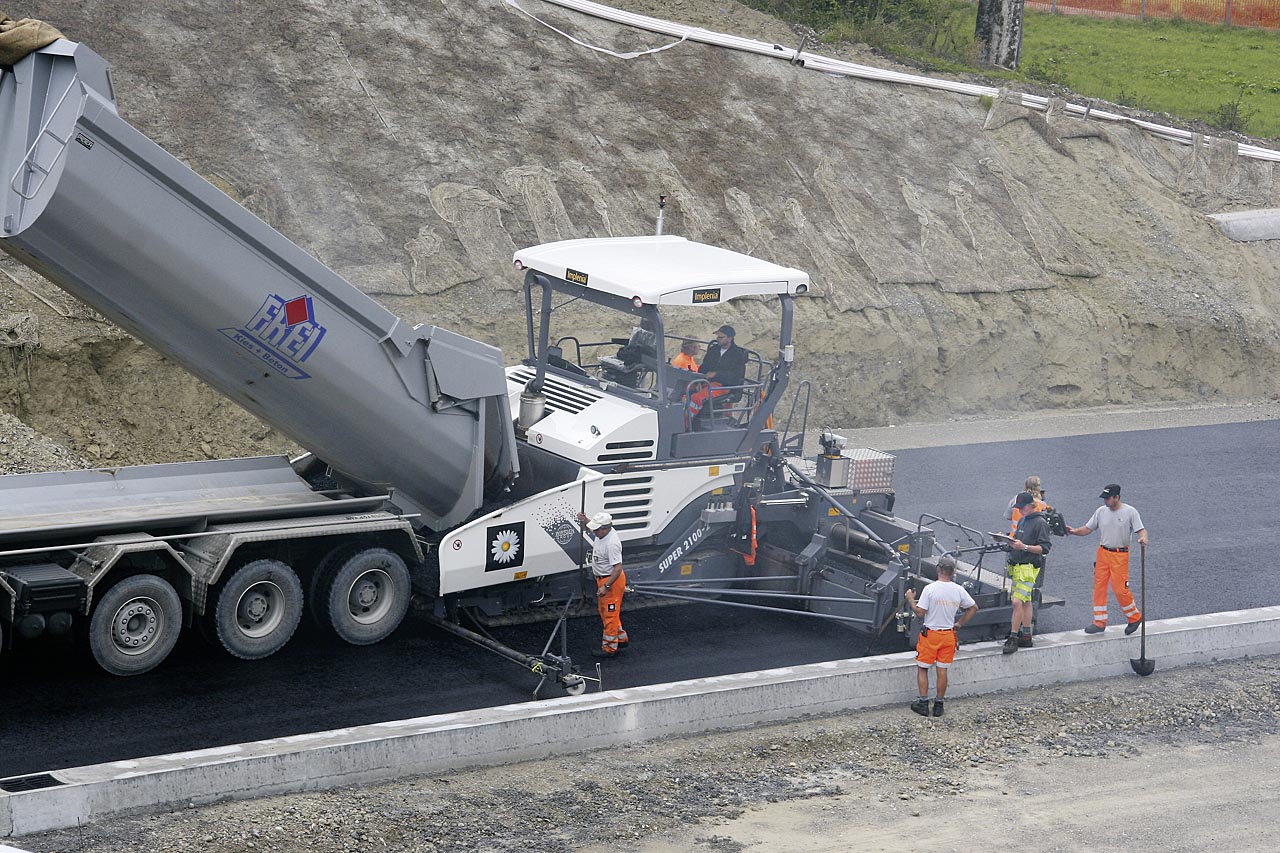

Bei Fundationsschichten handelt es sich um gebundene Tragschichten, die als Ausgangsstoff unbelastete Recyclingmaterialien beinhalten. Im Fall der A4 wurde eine Heißmischfundationsschicht mit einem Anteil an Recyclingmaterial von 50?60% eingebaut.
Das 3D-Steuerungssystem Navitronic Plus führt den Super 2100-2 zu einem präzisen Ergebnis.

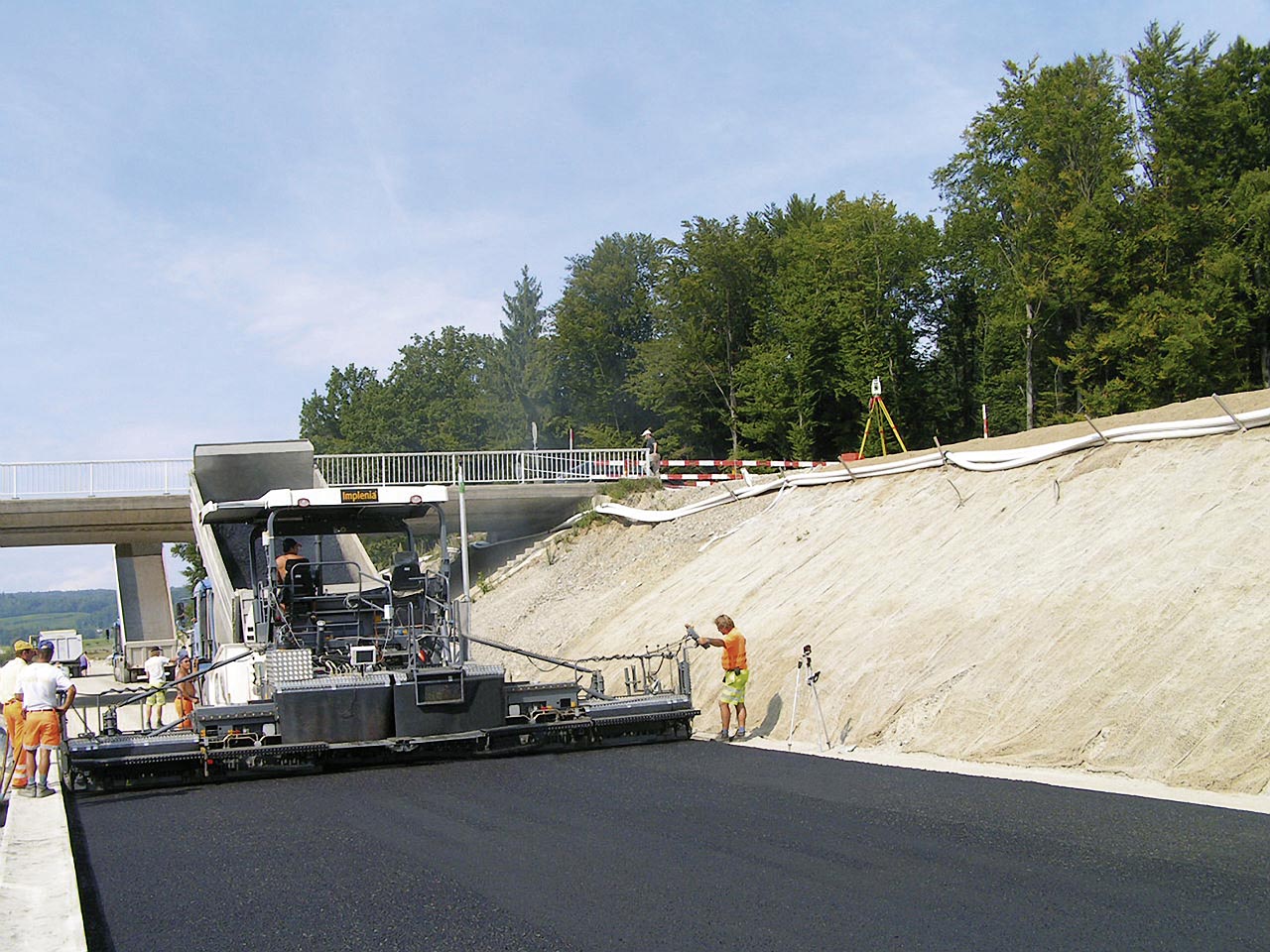

Beim Einbau der Fundations- und der Tragschicht wurde die Navitronic Plus mit Positionierungs- und Vermessungsgeräten von Leica kombiniert. Ausgehend von den Projektdaten messen diese die tatsächliche Position des Fertigers über ein 360°-Rundumprisma und eine Totalstation. Hochpräzise Sensoren auf der Maschine liefern zusätzliche Informationen über die Längs- und Querneigung der Bohle sowie die exakte Bohlenposition. Die Gesamtheit der gewonnenen Messdaten wird an den externen Rechner des Positionierungssystems übermittelt; dort wird ein Vergleich mit den eingespeicherten Projektdaten vorgenommen. Der Rechner übermittelt jegliche Abweichung an das 3D-Steuerungssystem Navitronic Plus zur Einleitung einer Korrektur.
Soweit das Grundsätzliche. Nachdem das Einbauteam bei Baubeginn seinen Super 2100-2 mit der Ausziehbohle AB 600-2 TP2 durch Verbreiterungsteile auf 9,0 m Arbeitsbreite erweitert hatte, musste vom Start weg alles perfekt funktionieren. Bereits nach den ersten Metern zeigte sich, dass die Implenia-Mannschaft mit der Navitronic Plus bestens zurechtkam. Auch der geforderte Toleranzbereich von +/- 4 mm konnte eingehalten werden. Der Einbau der Fundations- und Tragschicht in großer Breite bis zu 9,0 m gelang hervorragend. Daran hatte das Vögele System seinen Anteil. Der Bauleiter von Implenia äußerte sich begeistert: ?Einen Leitdraht haben wir jedenfalls nicht vermisst, im Gegenteil!"
Das Einbauteam behielt alle wichtigen Parameter im Blick.
