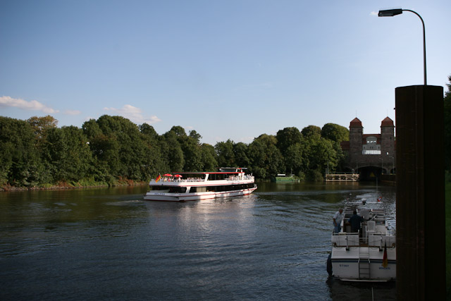

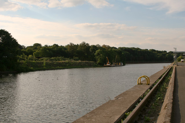

Blick auf die Landzunge vom unteren Vorhafen aus.
Rechts die Schachtschleuse. Die Spundwandliegestelle wurde letztes Jahr erneuert ->Klick!

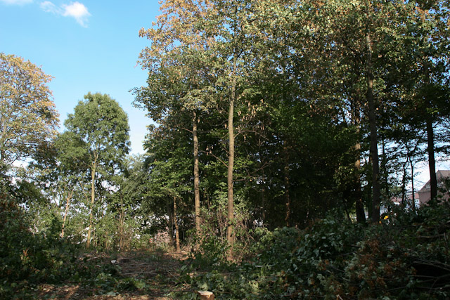

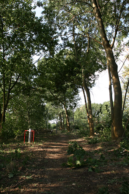

Hier ein paar Ansichten dessen, was Stand 26.08.09 bereits an Rodungsarbeiten erledigt war, bzw. noch zu erledigen ist.

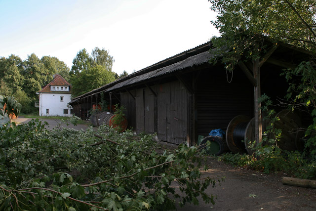

Dieses Gebäude wird wohl dem Schleusenneubau weichen müssen.

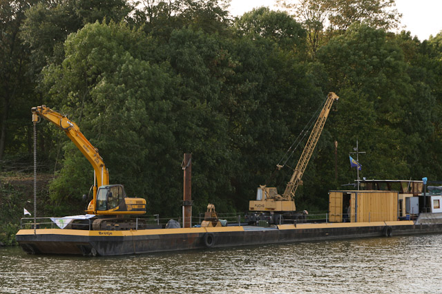

Schon seit Anfang August liegt die "Brötje" mit dem Fuchs Seilbagger und einem JCB JS200 von Baurent an Bord im Hafen. Mit dem Bohrer am Stiel des JCB werden Löcher in den Hafenboden gebohrt, in die ein Kunststoffrohr eingeführt wird. Ein Kampfmittelräumdienst lässt in diesen Rohren eine Sonde herab, die größere Metallansammlungen orten und anzeigen kann. Das gesamte Baufeld der neuen Schleuse wird zu Lande und zu Wasser im Vorfeld nach Blindgängern abgesucht, um Gefährdungen während des Baus auszuschließen.
