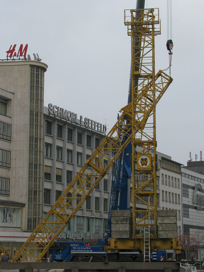

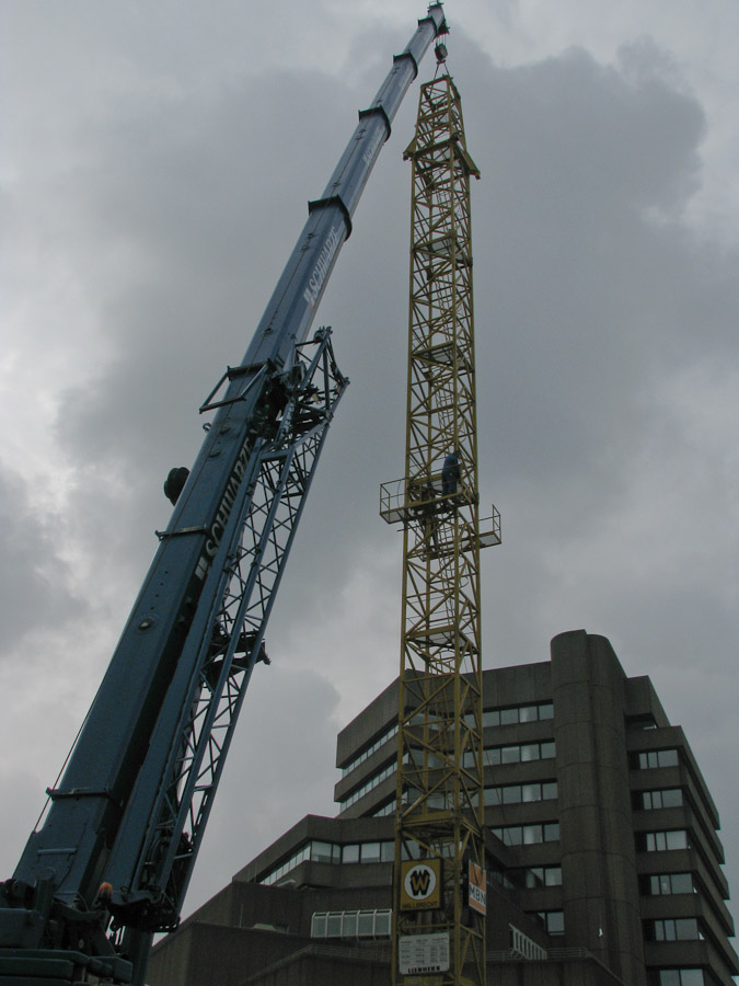

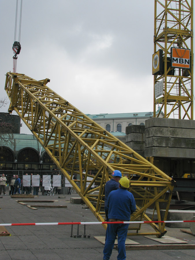

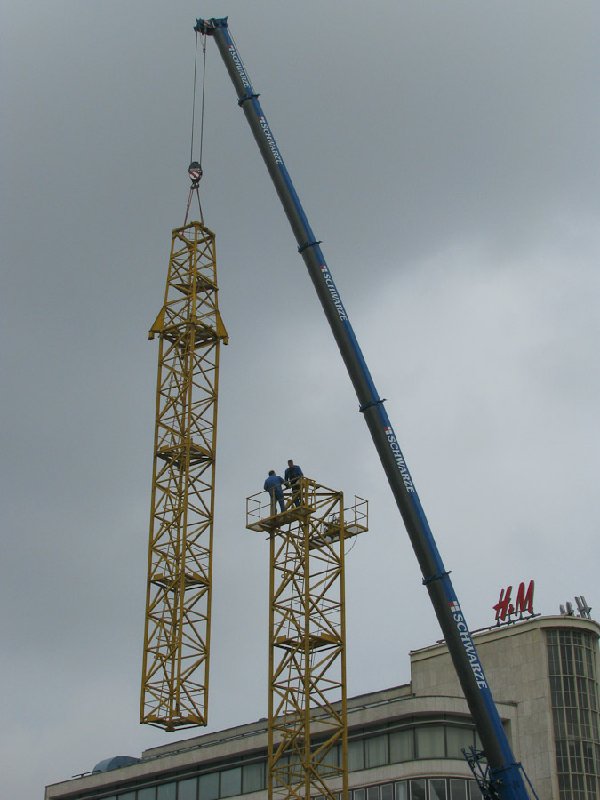

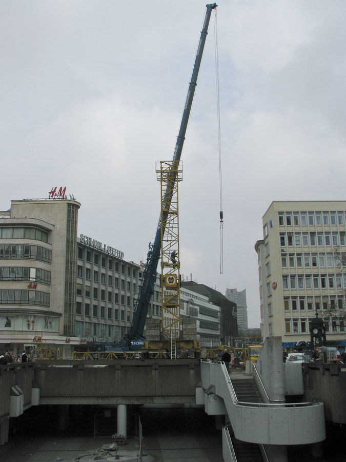

Nachdem der Aufbau des TDK in der Presse angekündigt wurde ->Klick! und @Beat ja nun Messen fotografiert (->Baumschinenmesse Bern, 2009) wink.gif , habe ich mich mal an die Dokumentation einer TDK-Montage gewagt. Ich sag's aber gleich - die Doku ist nicht vollständig, da ich heute noch andere Ziele hatte.
Da mit der Montage bereits in den frühen Morgenstunden begonnen wurde, stand das erste Turmsegment bei meiner Ankunft gegen 11 Uhr bereits.
Kran Kröpcke Hannover

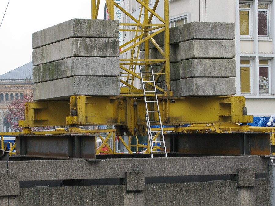

Zum 1. Bild. Steht der Kran wirklich mit quer über diese Betonabsperrungen der "Brücke" gelegten Stahlträgern???? Das sieht mir angesichts des aufgelegten Zentralballastes und der Dimensionierung der Betonträger (nicht die der Stahlträger, die erscheint mir ausreichend) etwas "besorgniserregend" aus. Oder sind da weitere Abstützungen der Stahlträger, die man so auf den Bildern nicht sieht????? eusa_think.gif
Den Transport und Aufbau der TDK-Elemente hat die Firma ->Schwarze-ASC GmbH aus Garbsen übernommen.
Anhand des Hubhöhen-Diagramms (->Klick! PDF, 3,8MB)) und des Kennzeichens (...1092) tippe ich auf einen Liebherr LTM 1090-4.1
