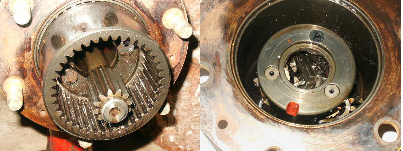

Hallo,
habe die Achse jetzt auseinander, guckt mal ...
so jetzt die Fragen:
1. ist jemand im Forum, der mir die Teile besorgen kann ?
2. kriegt man die 3 Planetenräder einzeln ?
3. wenn ja, wie presst man die Achsen der Planetenräder aus (vermutlich von innen nach aussen) - wie sind diese abgedichtet (O-Ring ?)
4. Die Antriebswelle und das große Umlaufzahnrad (linkes Bild) sehen noch recht gut aus. Na gut, ein paar Ecken und Kanten sind natürlich reingedrückt. Kriegt ich aber bestimmt mit einem Ölschleifstein geglättet - oder würdet ihr auch die Antriebswelle und das große Zahnrad wechseln ?
5. Ein paar kleine Lagernadeln sind mir auch noch entgegen gekommen - woher die kommen weiß ich noch nicht - die Zahnräder sind ja gleitgelagert - hat einer eine Idee ? - oder eine Explosionszeichnung ...
6. Wenn alles wieder zusammen ist - was für Öl wird eingefüllt ? Hypoidöl ?
